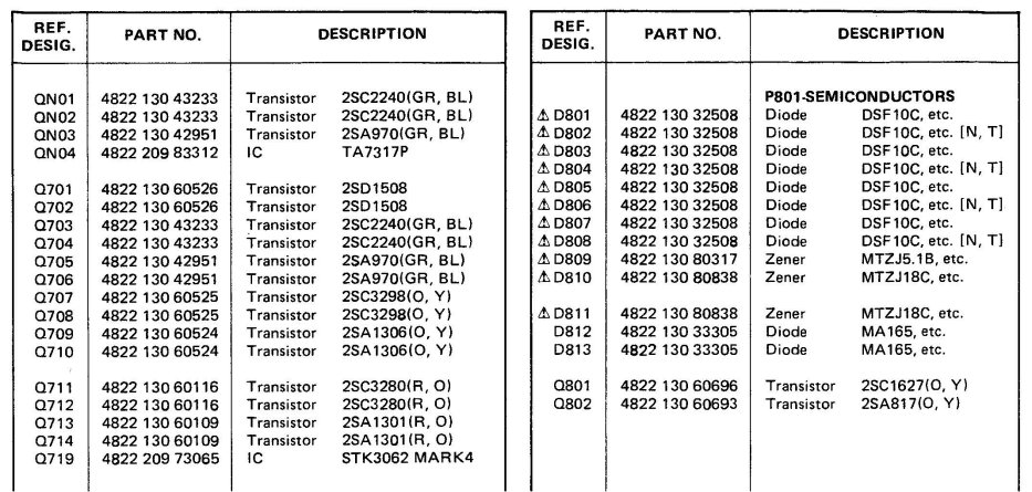

Bonjour à tous! J'ai un ampli Marantz 74PM52/00B en panne sur l'etage de sortie final. Pourriez-vous me dire quels sont les transistors de sortie d'origine qui y sont montés: Q711,Q712,Q713,Q714, Q701,Q702, +CI Q719? (car ce dernier a mal été réparé et il semblerait que les pieces changées sont equivalentes). Merçi à celui qui pourra me renseigner
Sujet : ampliMarantz Nouveau | De f17439 Le 23-10-2012 à 19:12 sta |
voici la liste des semiconducteurs équipant cet ampli.
Je possède le sm complet de l'appareil.
Jean
