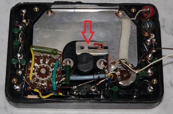

    Est-ce qu'il n'y a pas un shunt magnétique (comme celui de la photo jointe) qui permet d'ajuster la sensibilité du galva ?
    Cette petite plaque métallique court-circuite une partie du champ magnétique de l'aimant et diminue ainsi la sensibilité du galva.

    Oui, et cette petite plaque se déplaçait facilement au cours d'une chute.....
    Sinon d'accord avec Nanar, pour qu'un galvano soit faux il, faut soit un problème mécanique, soit que la résistance du cadre ait changé.
    J'ai quand même eu une fois un Metrix resté un bon bout de temps oublié sur un gros transfo, il était faux aussi. on pouvait penser que l'aimant du galvano avait été démagnétisé, ce qui était probablement le cas. Le shunt réglable avait permis de rattraper....
