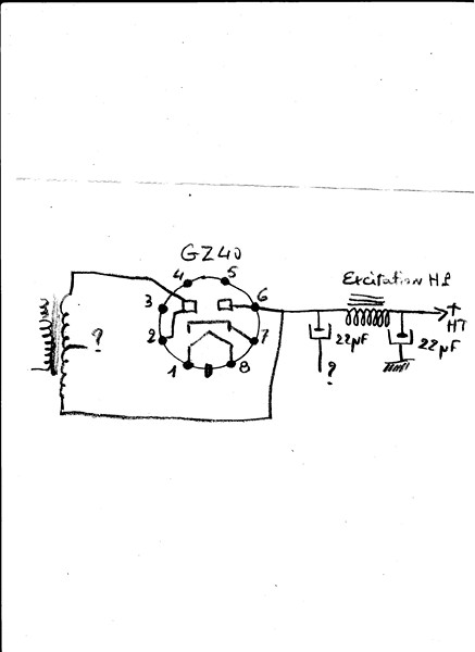

Sujet : voxazur Nouveau De Totolagalène  Le 26-10-2012 à 15:55 sta
    Bonjour.
    Pour le schéma d'alim avec avec GZ40 et HP à excitation, c'est pas un problème >>>
    Mais comme l'a dit XYZ, il est primordial de savoir quel système de polarisation il y a sur ce poste afin de répondre aux 2 points d'interrogation du crobard.
    Pour cela il faut regarder la cathode du tube BF de puissance (quel est ce tube?) et dire si elle est reliée à la masse directement ou par l'intermédiaire d'une résistance.
    De même (et cela en dépend) le point de l'enroulement HT du TR d'alim est-il directement à la masse?

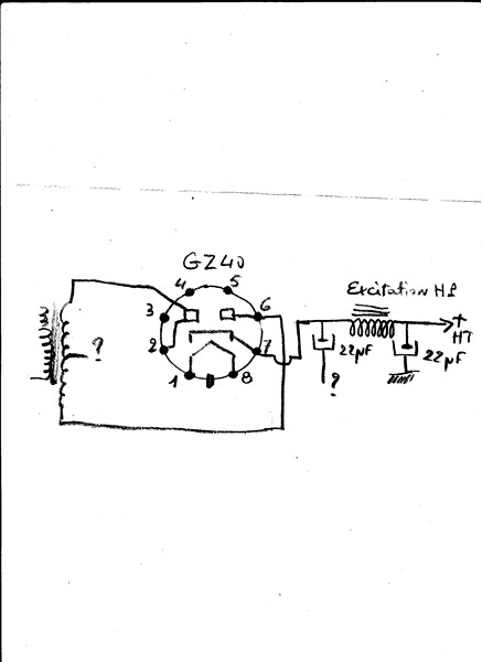

Sujet : voxazur Nouveau De Totolagalène  Le 26-10-2012 à 16:03 sta
    Excuses, il y a une grosse boulette sur mon crobard: le crayon a dérapé!
    Annule et remplace >>>>>>>>>>>>>>>>>>>>>>>>>>>>>>>>>>>>>>>>>>>>>

Sujet : voxazur Nouveau De Guy F6CTP  Le 26-10-2012 à 23:06 sta
    ça me fait plaisir de voir que, les jeunes font aussi des erreurs dans leur recopie [:Hi:][:Hi:][:Hi:][:Hi:] le doyen
Sujet : voxazur Nouveau De Totolagalène  Le 26-10-2012 à 23:13 sta
    Salut Guy!
    Tu parles d'un jeune: 69 spires dans moins de 2 mois.
    PS: Oui je sais: Tout est relatif comme disait mon copain Einstein:-D
