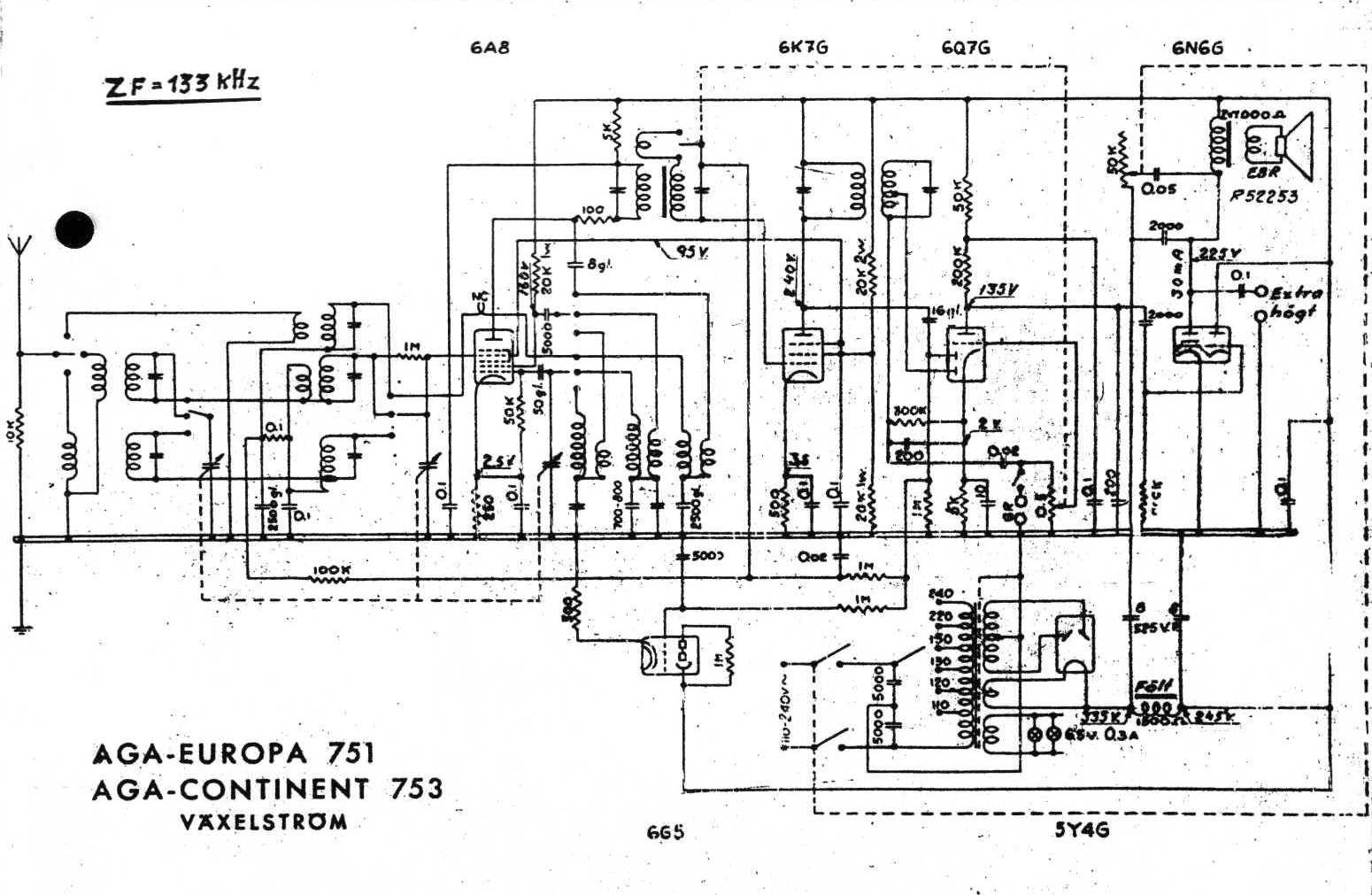

    Bonjour a tous,
    AGA BALTIC MODEL EUROPA 751 1937 env.
    Malgré mes recherches a part la photo je pas trouvée le schéma!
    L’appareil a été modifie et je de la peine à reconstituer le circuit sans schéma.
    Quelqu’un a sa dans sa schémateque ?
    Merci de votre aide, et de votre savoir.
    Filtrage 5y4g seulement 2x8 micro se possible ??
    louis
Sujet : TSF Aga Europa typ 751 Nouveau De Walterh  Le 31-10-2012 à 20:08 sta
    Ci joint le schéma
    Cordialement, Walter Haring, Suisse
Sujet : TSF Aga Europa typ 751 Nouveau De barney  Le 31-10-2012 à 21:03 sta
    M. Walter H. bons soire
    merci beaucoup pour le schema sa va beaucoup m'aider.

Sujet : TSF Aga Europa typ 751 Nouveau De barney  Le 01-11-2012 à 19:48 sta
    bonsoir a tous
    je entrepris la révisiondu poste,
    l’appareil a été modifié et il me séré utile de trouver la photo du chassie vu de dessus.
    le filtrage fait par un 5y4g a seulement 2x8 micro se possible ??
    merci pour vos reponce
    salutation louis
Sujet : TSF Aga Europa typ 751 Nouveau De Totolagalène  Le 01-11-2012 à 20:08 sta
    Oui, avec la self de filtrage qu'il y a; 2 X 8 µF c'est possible et c'était même la norme habituelle sur les postes avec une alim HT de ce genre.l
    [:Hi:]
Sujet : TSF Aga Europa typ 751 Nouveau De omale 13  Le 01-11-2012 à 20:13 sta
    bonsoir [:Hi:]
    salut Toto
    dans tout les cas ne pas dépasser 10 µf sinon usure prématuré
Sujet : TSF Aga Europa typ 751 Nouveau De Michel87  Le 01-11-2012 à 20:14 sta
    Oui, 2x8 µF, c'est possible.
    A cette époque, on ne savait pas faire de valeurs de capacités élevées.
    On avait alors une valeur de self plus importante.

Sujet : TSF Aga Europa typ 751 Nouveau De XYZ du 56  Le 02-11-2012 à 00:42 sta
    Les Datasheet RCA donnent 20µF maxi en tête, sauf les 5Y4GA et GT = 10µF.
Sujet : TSF Aga Europa typ 751 Nouveau De barney  Le 02-11-2012 à 01:15 sta
    Effectivement je démonté le condo qui est hs il mesure 14 cm x 3.5 un cilandre en papier ciré pour 2x 8 µF La lampe 6n6g a été remplacée par un ECL86 suivi par un tas de modification du câblage difficile de revenir en arrière.
    Un trouve encore un 6N6g avec son socle ??
    Merci pour vos avis et bonne soirée

Sujet : TSF Aga Europa typ 751 Nouveau De barney  Le 27-11-2012 à 18:22 sta
    bonsoir a tous
    je entrepris la révision du poste, 3 pannes, deux résolus, condo classique et CC. d'un de CV.
    il reste que si je mette l'antenne sur le CV sa marche, me pas a l'entrée de l’antenne, je trouve pas, se le colme.
    L’appareil a été modifié et il me séré utile de trouver la photo du chassie vu de dessus.
    Merci a M. Walterh pour le schéma et merci aussi a tous
