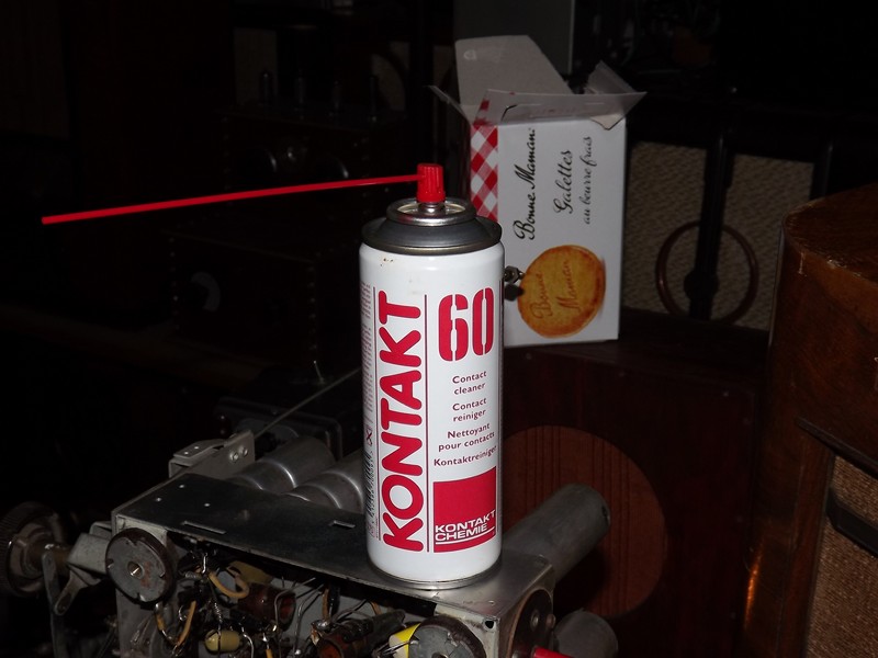

    Pour les potentiomètres j'utilise celle-çi depuis des décénies; impeccable! >>
    [:Hi:]

    Le Kontakt 60 est un bon produit existant depuis 20 ans ou plus.
    Il donne d'excellents résultats.
    Le produit présenté à côté est aussi ancien et donne aussi entière satisfaction ( une giclée sur le potard, une galette; une giclée sur l'autre potar, une autre galette, etc, etc ) 8-()

    Si on vous en propose le KF "F2" est équivalent au Kontakt 60 de toto.

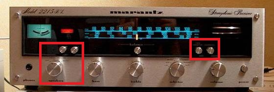

Sujet : Mon Marantz 2215 BL ne s'allume pas... Nouveau De cvossion  Le 22-11-2012 à 21:44 sta
    Donc je résume (dsl je suis pas néophyte en la matière) :
    1) j'ouvre mon Ampli
    2) je met une "giclée" (;-)) sur le potar cf photo jointe.
    3) je laisse agir en tournant le bouton plusieurs fois.
    4) j'attends 1h et je rebranche.
    Pour l'huile (WD40) c'est au même endroit ?

    @ cvossion l'huile pourquoi faire ???les potars sont grippés ?? non, surtout pas d'huile à l'intérieur !!
    Sinon mla méthode est OK, à part qu'il n'y a pas besoin d'attendre 1h (à moins qu'on ait mis du produit du côté du secteur !!)
    Pour le dessin : non, pas là !!regarder sous les "pattes"à souder, il y a une fente relativement large. C'est là qu'il faut une giclée de nettoyant.....Évidemment quand ces "pattes" sont soudées à la carte cette fente est moins accessible....

Sujet : Mon Marantz 2215 BL ne s'allume pas... Nouveau De cvossion  Le 23-11-2012 à 09:07 sta
    Merci Wizhard pour toutes ces informations.
    Je vais ce matin acheter la bombe et m'y attèle cette aprem.
    La fente est bien là cf photo

    Bonjour a tous,
    Giclette effectuée et plus de grésillements ! :-D

    A propos de l'antenne Fm, je doit la brancher sur les deux connecteurs encadrés en rouge sur la face arrière ?
    A quoi servent les boutons encadrés en rouge sur la façade avant ?

    Pour l'antenne FM oui c'est ça, il y a probablement 2 branchements possibles, pour du 300 ohms (câble ruban) ou 75 ohms (coaxial) et une borne unique pour un bout de fil pour l'AM. mais il y a un cadre ferrite à l'arrière.
    Pour les boutons en face avant on ne voit strictement rien sur la photo, il, doit y avoir des indications écrites.
    en règle générale il peut y avoir un filtre coupe-haut(anti scratch), un coupe-bas (anti rumble), un tape monitor (pour un magnéto 3 têtes ou simple) et un Squelch ou muting (qui élimine le souffle entre les stations mais diminue aussi la sensibilité)
    Avec les indications sur les touches ce serait plus clair.
    La prise "quadradial" était destinée à un décodeur tétraphonique, jamais utilisé en France par les diffuseurs FM.

    C'est bon, la radio marche :D et les boutons, en tripatouilllant, j'ai trouvé a quoi cela servait.
