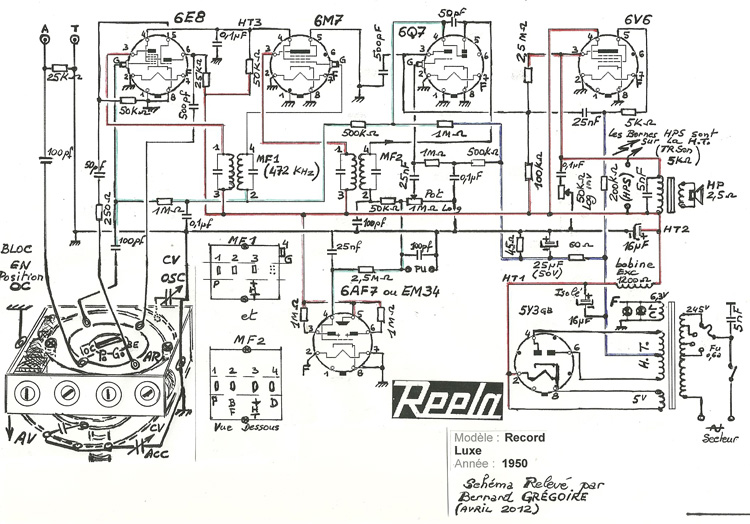

Sujet : HP manquant Nouveau De Totolagalène  Le 13-11-2012 à 18:42 sta
    Bonsoir.
    Ce serait pas celui ci ?
    Avec 6M7 car 6H7 n'existe pas.

Sujet : HP manquant Nouveau De bidouille  Le 13-11-2012 à 19:00 cms
pour le schema c'est bien celui là! pour la lampe "6H7"c'est bien 6M7, mauvais relevé de ma part ..

ce schema ci joint (un peu fouilli ) est la copie du schema  de totolagalene qui est beaucoup plus clair merci toto
Sujet : HP manquant Nouveau De Totolagalène  Le 14-11-2012 à 14:26 sta
    C'est pas MON schéma, c'est celui qui se trouve dans les archives de ce forum. [:Hi:]
    PS: Voir en bas de cette page, pour ceux qui ne savent pas.
    Archives > Schémas TSF > Réela > Record 4 gammes
