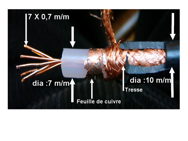

    Donc je dispose de 100 mètres de RG 213 voir photo au dessus.
    La couronne pèse 11,200 kgs.
    J'aimerais faire de l'échange.
    Bonne soirée
Sujet : Help 50/75 ohm Nouveau De REF18165  Le 24-11-2012 à 10:46 sta
    Bonjour a tous
    Desole mais ce doit etre du ECOFLEX10, il y ressemble bougrement, le RG213 n a pas de recouvrement a 100% par une feuille de cuivre.
    Ci joint le data du RG213 de chez EUPEN, mais idem partout ailleurs.
    Bonne journee a tous, au sec peut etre [:??:]
    REF18165
    Ronald

Sujet : Help 50/75 ohm Nouveau De Guy F6CTP  Le 24-11-2012 à 14:42 sta
    Bonjour Ref 18165,
    Nous avions la fourniture de ce câble pour des installations HF de labo de 5kW.
    Je pense que ce câble était choisi en fonction de sa qualité.
    Connaissez vous la différence par rapport au RG 213.
    Cordialement,
Sujet : Help 50/75 ohm Nouveau De Guy F6CTP  Le 24-11-2012 à 15:30 sta
    J'ai trouvé.
    Avis aux Amateurs
