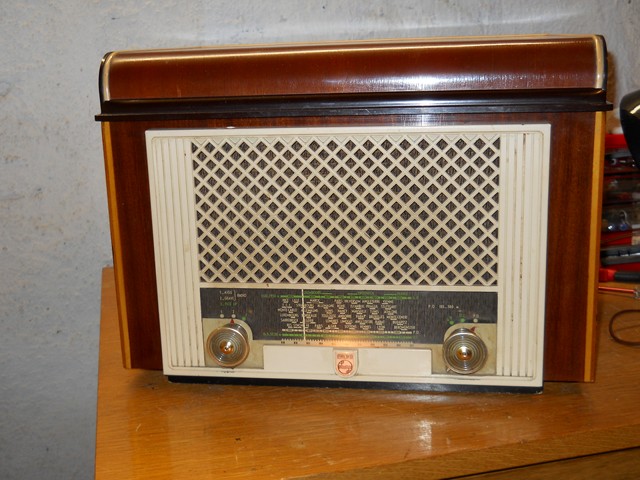

Sujet : Panne bizarre... Nouveau De Manu  Le 30-11-2012 à 22:59 sta
    Salut tout le monde !
    Alors voila comme promis l'engin remonté ! Il est reparti pour 20 ans, à chanter clair et fort sur les 3 gammes !
    Pour la petite anecdote, qu'est-ve que j'en ai ch... avec cette satannée aiguille de cadran:o[]
    Il faut la replacer derrière la planche de maintien du HP, tout en évitant:
    - de casser le fil (essai n°1)
    - de tordre l'aiguille (essai n°2)
    - de tout balancer par la fenêtre... Heureusement l'essai n°3 fut le bon. Il faut dire que je me suis fait très efficacement aider par Zoé, mon aide de laboratoire (en photo)
    Encore merci à Toto pour la UL41 et bonne soirée !
    Manu
