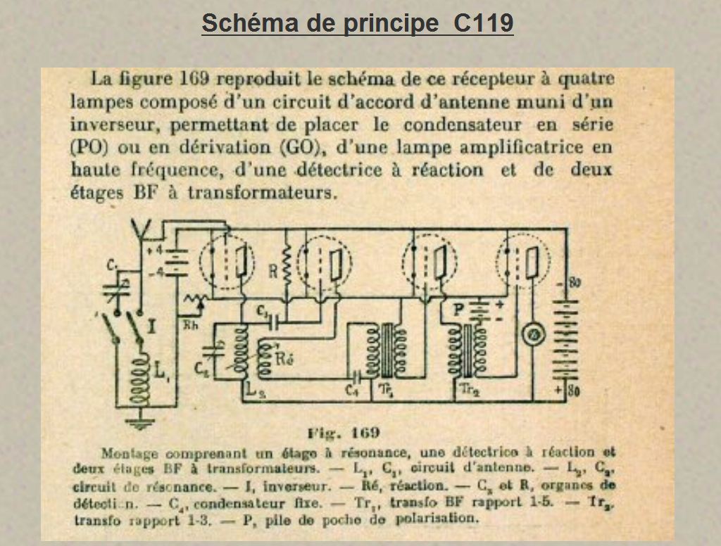

    Dans le cas d'un poste batterie type C119 ( alim 80v et 4v),faut-il , comme à l'origine (voir schéma C119>>>>>>>>>>>), relié le -4v à la TERRE ?
    D'autre part n'y a t-il pas d'inconvénients à relier le +4v au - 80v sur une alim faite à partir du secteur (via transfo,pont diode, zener, lm317...)
    SVP :-)

    En principe sur ce genre de poste, on trouve toujours le + 4 Volts du chauffage relié au - 80 Volts.
    Le retour des circuits grille se fait sur le - 4 Volts en raison de à polarisation négative qui doit être appliquée aux grilles des lampes.
    Le mieux sur votre alimentation est d'avoir l'alimentation 4 Volts de chauffage "flottante" par rapport au 80 Volts, comme cela vous pouvez indifférament la référencer au - ou au + 80 Volts

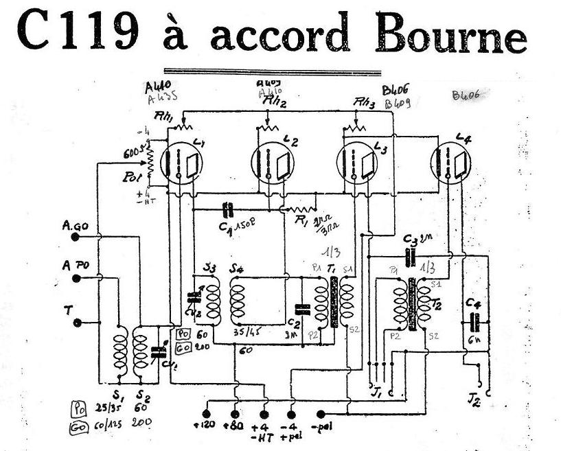

    C'est encore un peu plus compliqué, dans ce poste C119 :
    - le premier étage HF a son retour de circuit grille sur le - 4 volts.
    - le deuxieme étage détection a son retour de circuit grille par la résistance de détection sur le + 4 volts.
    - les deux étages BF ont les retour de circuit grille sur le - 4 volts, une fois direct (pour une A410), une fois au travers de la pile de polarisation (pour une B406)
    Mais on trouve sur les superhétérodynes dans la MF par exemple le retour des circuits grille sur le potentiomètre branche en parallèle sur le chauffage des filaments qui permets de varier la polarisation, ce que l'on vois aussi parfois sur l'étage HF des C119.
    Donc sur ces anciens postes batterie, sans châssis métalique, on ne peut rien généraliser, presque tout est possible et dépends de la fantaisie du constructeur de l'époque.

    A noter l'erreur sur le schéma du 1er message. La grille de la première lampe doit être reliée au sommet de la self L1 et non à l'antenne. :-)
Sujet : alim poste batterie Nouveau De JO  Le 18-11-2012 à 08:31 sta
    Quand l'interrupteur I est fermé c'est bien comme cela qu'est reliée la grille d'entrée ?
    Sinon ,a mon avis inutile de chercher une "référence" (masse, 0v...), il suffit de considérer les d.d.p pour comprendre comment ça marche.
    Dans ce C119 le -4v est relié a la Terre pour polariser la grille d'entrée, comme l'a évoqué HLJ, on pourrait aussi réaliser un couplage inductif (montage Bourne) de l'antenne et ainsi éviter cette liaison.

Sujet : alim poste batterie Nouveau De jcj  Le 18-11-2012 à 09:56 sta
    "Quand l'interrupteur I est fermé c'est bien comme cela qu'est reliée la grille d'entrée ?"
    Oui, si l'inter est fermé le poste fonctionne bien avec le circuit d'accord L1C1 en parallène? C'est le couplage qui convient avec une antenne courte.
    Mais quand l'inter est ouvert, circuit L1C1 série ça ne peut pas fonctionner. C'est ce couplage qui convient le mieux avec une antenne longue.
    Ces 2 positions de l'inter I sont parfois notées "Série-Parallèle" ou improprement "PO-GO".

    C'est vrai qu' avec le schéma qui est au debut de la discussion tout va bien quand on est en accord parallèle à l'entrée, mais si on commute sur accord série, la grille se retrouve "en l'air" du point de vue continu.
    C'est un schéma de principe, me semble-il tiré des bouquins de H. Denis "La TSF à la portée de tous", qui a été dessiné après que la période faste du C119 soit passée, donc donné à titre documentaire, ce qui peut excuser cette erreur.
    Par contre pour JCJ, il me semble qu'il y a également une erreur sur le schéma de principe que vous donnez du
    C119, le circuit grille de la première lampe HF est flottant, vous n'avez pas dessiné de liaison au - 4 volts, cependant le +4 volts /- 80 volts a un symbole masse dessiné à la fin de la ligne.
    Sur le schéma du GMR RC6, vous avez par contre indiqué la liaison de à borne "Terre" avec la borne "- 4Volts" ce qui est juste dans ce cas.

    Oui, je n'avais pas lu qu'il donnait ce poste comme fonctionnant en PO et GO , peut être une erreur de choix du schéma à l'édition du bouquin...:-)

    Il y a bien une erreur sur mon schéma, je l'ai aussi vérifié sur le poste.
    Merci à HLJ de l'avoir signalé. Tel que représenté, la grille de la triode HF était polarisé par le +4V, au lieu du - 4V. Je vais corriger sous peu...
    Pour JO, ces postes fonctionnent aussi bien en PO qu'en GO, tout dépend des bobines que l'on utilise, mais c'est sans rapport avec la position du commutateur I du 1er schéma.

    J'avais cru comprendre qu'avec C et L1 en // on recevait les grandes ondes(GO ), en série les petites PO, alors à quoi sert l'interrupteur ?
    au vu du cablage de mon poste c'est comme cela que ça se passe.(voyez le schéma que j'ai relevé >>>)

    Le schéma (au début du sujet) a été simplifié à l'extrême dans son dessin, en fait au lieu de deux interrupteurs, il devrait y avoir deux inverseurs permettant de coupler la bobine et le CV en série ou en parallèle comme sur le schéma du Grandin & Moreau que vous avez relevé, auquel il manque en passant aussi la liaison entre la borne "terre"et "- 4volts" (grille en l'air du point de vue continu)
    Les commutateurs marqués PO - GO ne commutent pas la gamme d'onde, mais seulement le mode de fonctionnement du circuit oscillant d'entrée, en parallèle pour GO et en série pour PO selon ce qui était le standard de l'époque.
    Pour changer de gamme d'onde, il fallait changer les trois bobines, entrée, résonance et réaction.

    Retour sur le commutateur PO-GO...
    Comme dit plus haut les indications "PO" et "GO" sont totalement inapropriées.
    En position "GO" (circuit LC parallèle), une grande antenne désaccorde totalement le circuit LC et impose directement sa tension sur la grille de la lampe HF. Le circuit d'accord n'a pratiquement plus aucun effet. Cette position ne doit être utilisée qu'avec des antennes courtes pour recevoir un émetteur proche qu'il soit en Petite ou en Grandes Ondes.
    En position "PO" (circuit série), l'antenne ne s'impose plus directement sur la grille de la triode HF et le CV joue bien son rôle dans la sélection des stations. C'est la position qu'il vaut mieux utiliser aussi bien en PO qu'en GO.
    En résumé, il vaudrait mieux remplacer "PO-GO" sur le commutateur par "GA-PA" (Grande Antenne-Petite Antenne).

    J'ai compris pourquoi on ne se comprenait pas.
    Je ne voulais pas dire que ce PO/GO équivalait au commutateur de gammes des postes modernes, il faut, évidement ,sur ces ancêtres : basculer de série en parallèle ET accorder la valeur des selfs.C'est vrai que l'indication PO/GO est ambigüe.
    Sinon je vais rectifier mon schéma, maintenant que je suis sur qu'on relie -4v et terre (la petite omission sur votre schéma JCJ,m'avais mis dans le doute, je ne pouvais vérifier sur mon poste, les fils du bornier étaient déconnectés.

Sujet : alim poste batterie Nouveau De JO  Le 20-11-2012 à 13:33 sta
    bonjour ,
    Voici le schéma rectifié, pour ceux que ça intéresse.(le premier publié étant incomplet, en cas d'autres erreurs n'hésitez pas à le dire).
