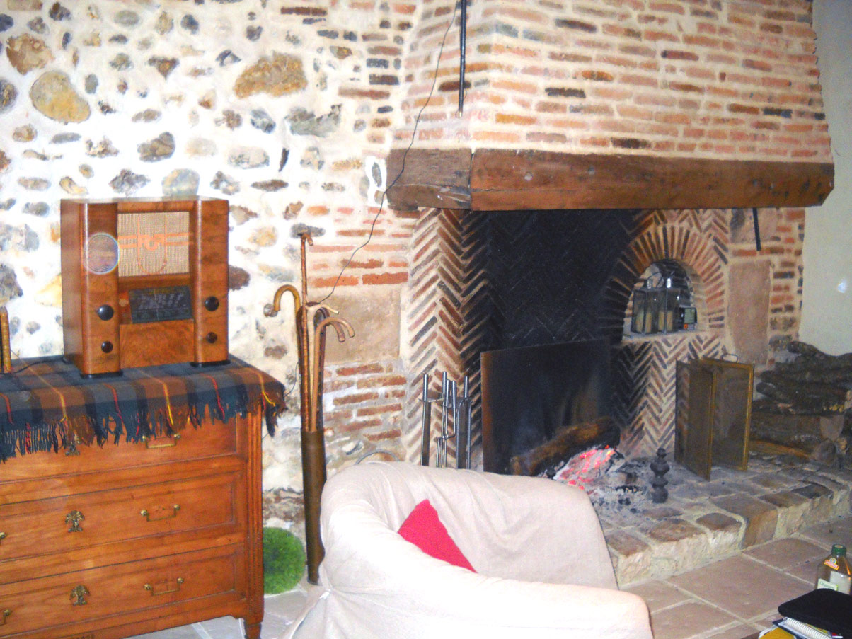

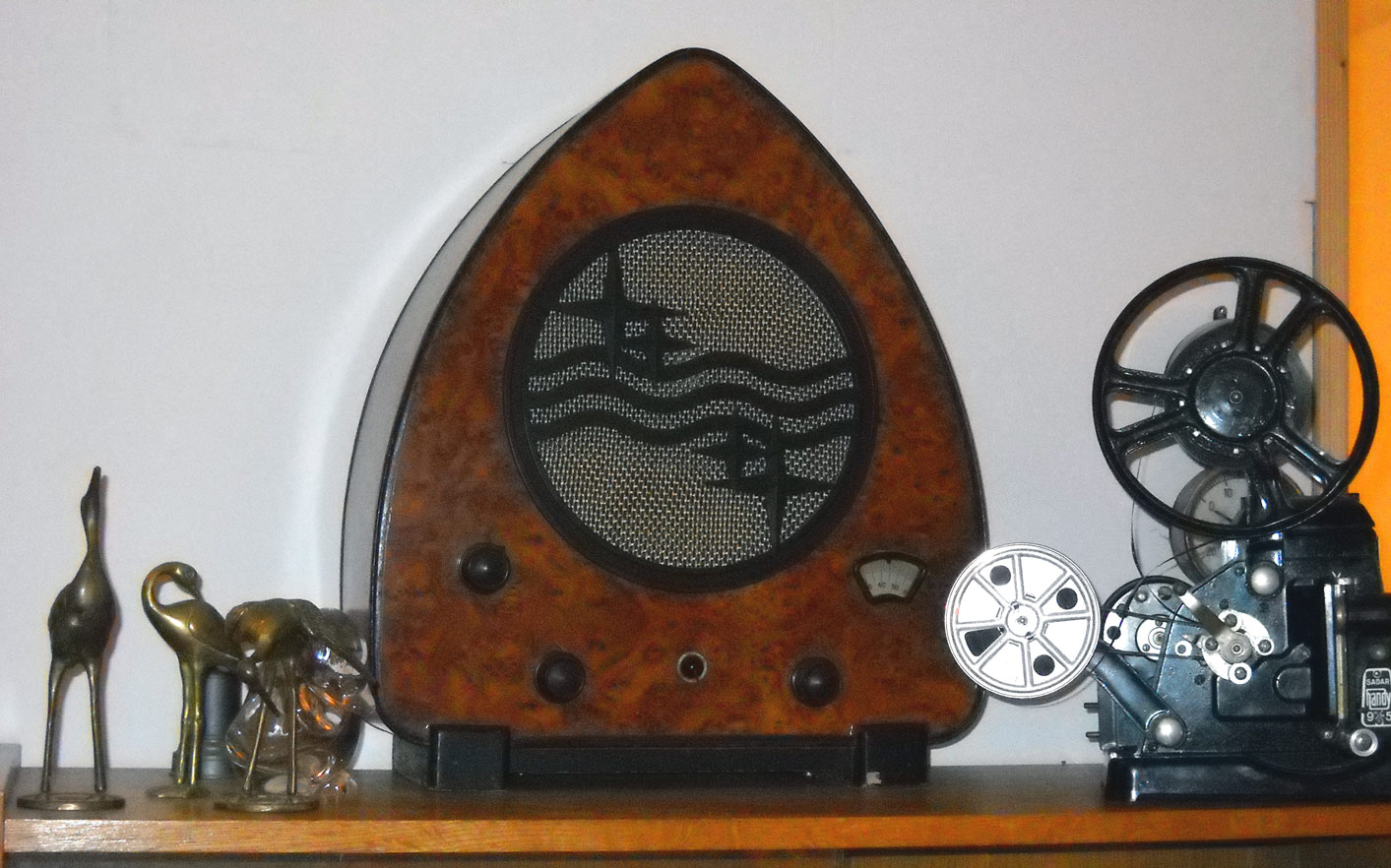

    UFO le retour!8oI il chante ,fort et claire!,les 3 gammes ,sont "Opérationnel" les GO puissantes ,avec des lampes "neuves" que j'avais depuis des années ,ont enfin trouver un logis ! l’ébénisterie a été remis en état par un pro a la retraite (dommage j'ai foirer les photos de l’état catastrophique,(placage "ronce de noyer" en morceau ,taché, décollée ,caisse cassé sur le coté .....)[:ouin:]
    Maintenant je suis satisfait du résultat ,pour ce model introuvable ,et rare ,fabriqué en petite serie dans le" Loiret " en 1938 (Par le grand père de mon ami )
    Filoch....[:Hi:]

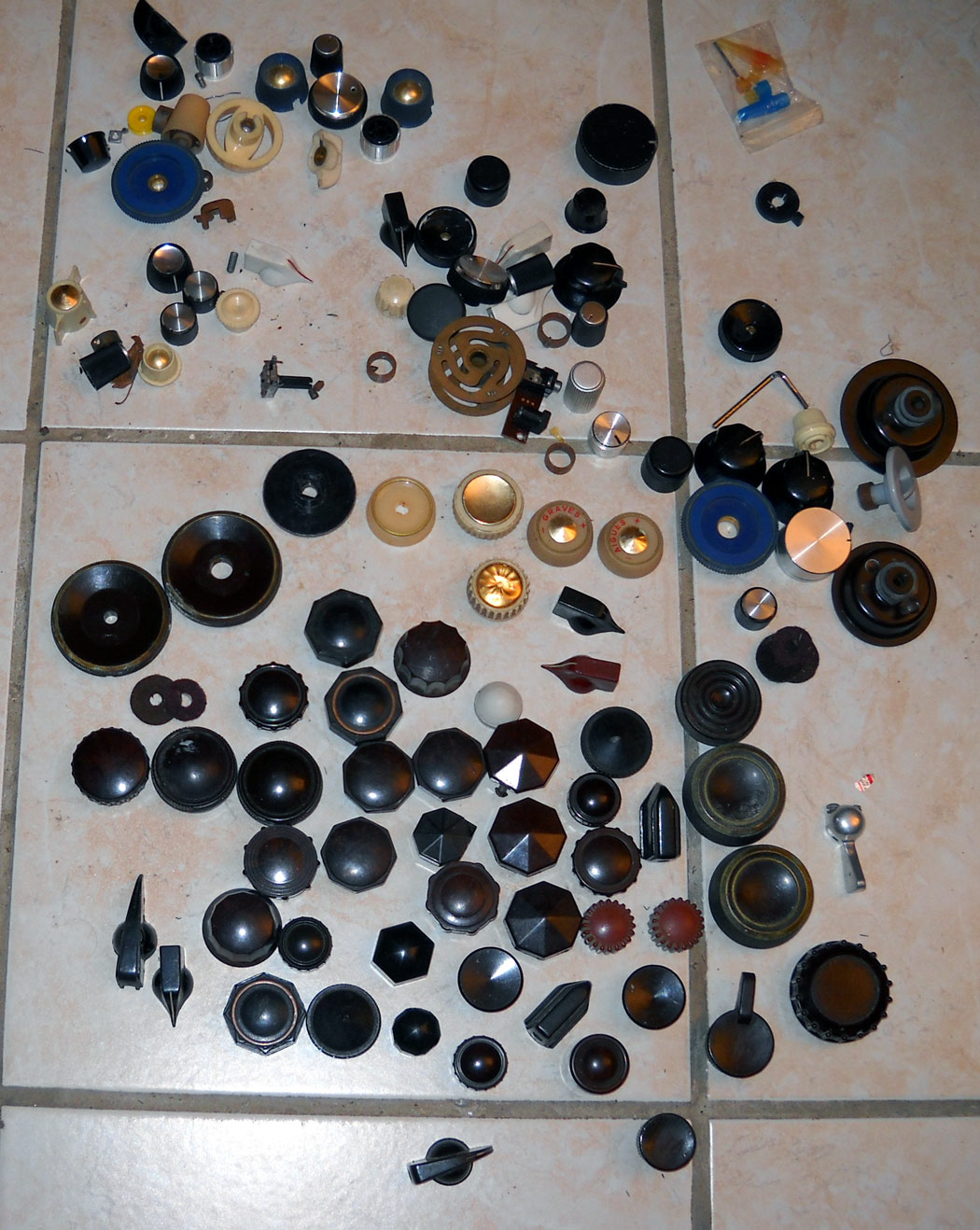

    Maintenant, je vais faire fortune dans le "Bouton" au "prix" qu'un certain personnage cherche a en vendre :op:-D

Sujet : L'extra terrestre Nouveau De Filoch+  Le 18-11-2012 à 18:12 sta
    atterrissage réussi dans son environnement ,près de la cheminée ,8-)
    Filoch.....:o)

    Quelle "Gueule" y-zon tes boutons? si tu en a besoin, car moi les PHLIPS a part mon mien (celui de la photo) je connais pas bien les ref....peut être que j'en ai dans une autre boi-boite;-)

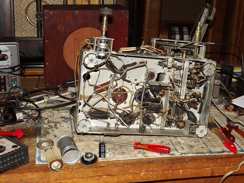

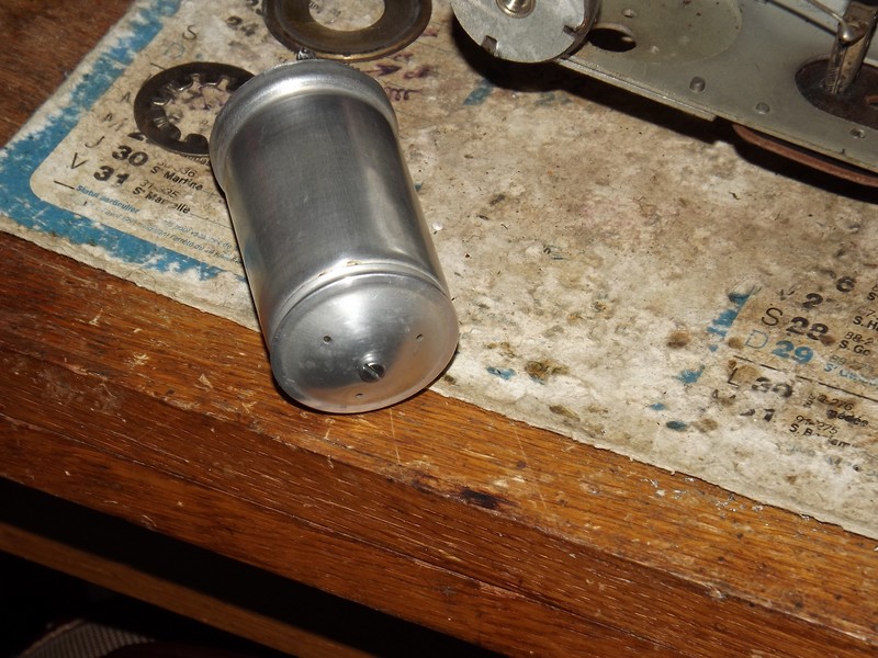

    Merci Adams, mais pourquoi t'as attendu que j'aie terminé le démontage pour m'en envoyer le mode d'emploi? T'es dur avec l'ouvrier quand même!:-D Je ne t'en veux pas pour autant; c'est bien aussi de chercher.
    Je ne savais pas par où commencer le boulot alors je me suis jeté sur 1er condo de filtrage (32 µF); malgré plusieurs passages dans mon "alambic" je n'ai pas réussi à en régénérer
    l'électrolyte (dommage; les ailettes étaient intactes), alors je vais y cacher un chimique 33 µF 450 V. >>>>>>

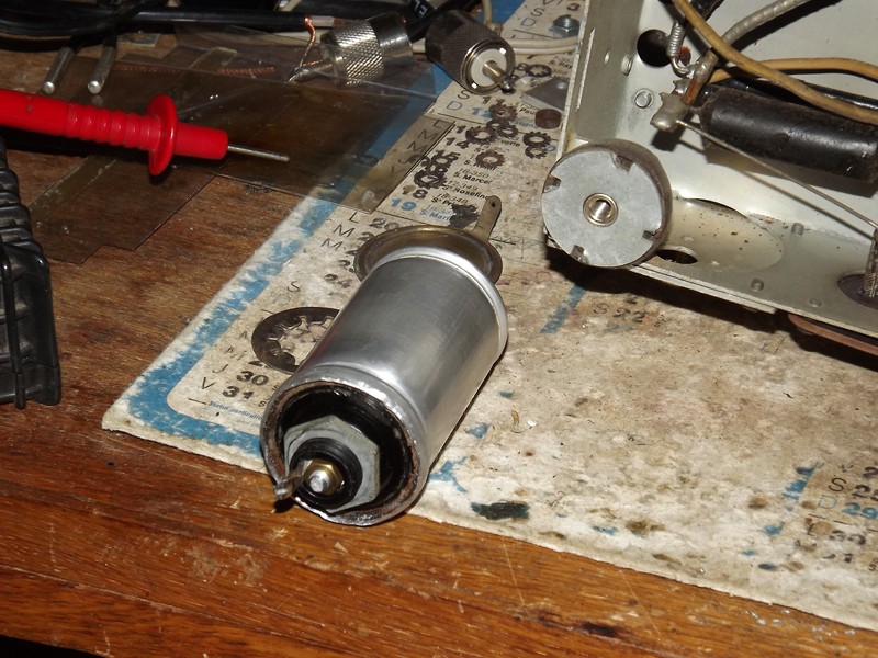

    OK Adams, c'est bon: iIl est terminé >>>>>>>>>>>>>>>>>>>>>>>>>>>>>>>>>>>>
Sujet : L'extra terrestre Nouveau De Totolagalène  Le 19-11-2012 à 16:26 sta
    On voît juste une tête de vis à métaux de 3 au sommet (pour la liaison du fil négatif du chimique) >>>>>>>>>>>>>>>>>>>>>>>>>>>>>>>>>>>
    Rien qu'une bricole comme çà m'a pris 3 ou 4 hrs! [:Hi:]
