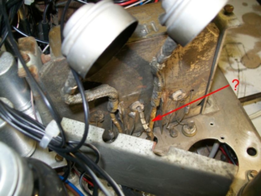

    Bonjour à tous.
    Sur un Philips 535A, à quoi sert cette protection céramique faite de petits tubes.
    Pourquoi la tresse de masse s'arrête-t-elle à cet endroit et ne se prolonge pas?
    Pourquoi les autres CV n'ont pas cette protection (si s'en est une bien sûr).
    Par quoi peut on remplacer ces anneaux ?

    Les matériaux de 1935 ne sont pas ceux d'aujourd'hui, Philips utilisait des perles en porcelaine pour isoler l'ame des câbles blindes qui devaient garder une certaine souplesse, comme les connexions d'anode des lampes,
    Dans le cas présent il s'agissait d'isoler moins de deux centimètres, et il était peut-être industriellement plus facile de glisser quelques perles sur un fil nud sortant du boîtier du CV que d'enfiler la même longueur de gaine souplisseau au même endroit.
    Ma question, pourquoi vouloir remplacer ces perles de porceaine, selon la photo elles ne me semblent pas cassées.
    Pourquoi sur la cage d'à côté il n'y a pas d'isolation, ce n'était peut-être pas nécessaire, il n'y a peut-être pas de tension continue sur ce fil, que de la HF, à vérifier avec e schéma.
    Vous prouver trouver des perles de ce genre en démontant des radiateurs électriques ou des plaques de cuisson usagées.

    Merci pour ta réponse.
    Non je ne veux pas les changer, celà fonctionne donc je n'y touche pas.
    C'était pour savoir si un jour je me retrouve à devoir le faire.

    peut être qu'il fait chaud dans cette zone et que ça empêche les isolants des fils de fondre ?

    Est-ce que je me trompe ou est-ce bien un collier Colson ou Rilsan que l'on aperçoit au premier plan de la photo du 535 A ?
    Kolossal anachronisme !
    Non, je blague... :-D:-D

    Michel 87 : exact pour le Colson, ce poste est en phase remise en route avec du câblage "volant" bien pratique pour les mesures et localisation des pannes.
    Le 535A est un pur produit Philips pour le câblage et l'enfouissemnt des composants.
    Si ça marche on remettra du câblage plus académique.

    je ne parlais pas de la zone géographique !
    mais la zone du poste où il y a peut être des tubes ou autres qui chauffent !
