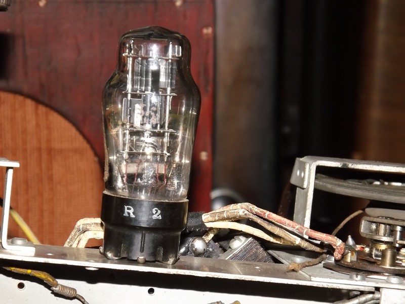

    N'ayant pas de EZ2 pour mon Philips 456, je cherche une redresseuse ayant le même look.
    Quelqu'un sait-il quel est ce tube Transcontinental marqué R2? >>>>>

    "Quelqu'un sait-il quel est ce tube Transcontinental marqué R2?"
    ça ressemble bel et bien à une EZ2, EZ3 ou EZ4

    une 1883 n'a pas du tout cette structure interne , mais deux grandes plaques faisant quasiment toute la hauteur du tube , comme dans une 5Y3 ...Cette valve transco ne peux pas être une 1883
    La structure interne ressemble a celle d'une EZ3 ou EZ4

    Et bien puisque personne ne saît ce qu'est ce tube, je vais vous le dire.
    J'ai progressivement alimenté le filament en regardant l'intensité consommée:
    2,5 V >> 0,48 A (filament ne rougit pas)
    4 V >> 0,61 A (filament rougit à peine, il faut être dans le noir)
    6,3 V >> 0,80 A ( filament semble avoir un "éclairement" normal)
    C'est donc une EZ3 ou une EZ4 et c'est Sloup qui va trancher car lui saît si en vieillissant
    un filament consomme plus ou moins (pas moi).
    EZ3 0,65 A et EZ4 0,9A.

    Consomme plus c'est comme cela que je vérifiait les lampes de projection sur mes engins
    @+guy
    Attention sur des lampes de projection de 12 V ça passait 8,6 A a 8, 615 par exemple.
Sujet : Redresseuse R2 ??? Nouveau De Totolagalène  Le 19-11-2012 à 23:15 sta
    Merci Guy.
    Alors c'est une EZ3.

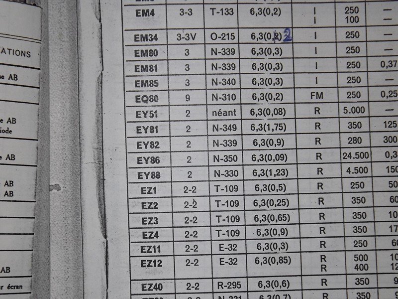

    <<EZ2 qui ne consomme que 0,25 A>>
    Sur Radiomuseum on la voit sur une page à 0,4 A ,sur la suivante à 0,65 A ............
Sujet : Redresseuse R2 ??? Nouveau De slouptoouut  Le 19-11-2012 à 23:59 sta
    0,25A ce doit être la conso d'une EZ1 pas d'une EZ2, ça doit être une erreur de Gaudillat , ça ...
    (la EZ2 aurai quand à elle une conso de 0,4A , et on ne risque rien a la remplacer par une EZ3 , l'enroulement de chauffage est largement dimensionné et la différence entre EZ2 et EZ3 n'est que de 0,25A , soit a peu pres ce que prend une simple lampe de cadran ...)

    Décidément il va falloir que je prenne l'habitude de me méfier et regarder à plusieurs sources car une fois de plus >>>>>>> Ce Gaudillat n'est pas fiable >>>>>
    Merci, alors je ressors mon espèce d'EZ3.
    Cà fera quand même plus joli que la EZ80 en place

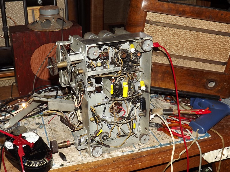

    Rude journée mais çà y'est: Mon Philips 456 A-20 rechante sur toutes les gammes avec le bout de fil rouge de 1,20 m comme antenne. >>>>>>>
    Mon plus gros problème a été de me tromper de trou :-D, oui la borne antenne n'est pas celle côté extérieur au châssis (comme le plus souvent), c'est la prise de terre celle là; dans le 2ème trou c'était beaucoup mieux mais j'ai cherché une panne ailleurs à cause de cela!

    Bien joué Toto, encore un de sauvé !
    En passant, je remarque sur la photo que tu es comme moi: tu laisses les nouveaux condos "apparents" '..
    J' ai toujours admiré ceux qui cachent le nouveau Condo dans le corps de l'ancien...
    Magnifique mais trop long ! Peut-être un jour, à la retraite :-)

    Avec moi c'est "Fifty-Fifty" pour çà aussi: j'essaie de soigner ce qui est sur le châssis mais en dessous non.
