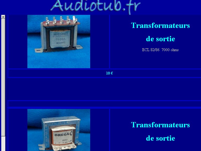

Sujet : Transfo de sortie Philips 555 Sérénade Nouveau De Guy F6CTP  Le 21-11-2012 à 15:45 sta
    Voici ce qu'il faut et pas cher : ici et là
Sujet : Transfo de sortie Philips 555 Sérénade Nouveau De Guy F6CTP  Le 21-11-2012 à 15:51 sta
    Voir dans transfo de sortie le dernier ça vaut pas le coup de rebobiner !!!
    J'ai utilisé leurs transfos plusieurs fois sans pb.
    Je connais la boite depuis les années 70 !!
Sujet : Transfo de sortie Philips 555 Sérénade Nouveau De XYZ du 56  Le 21-11-2012 à 17:30 sta
    Faire rebobiner, effectivement, ça ne vaut plus le coup. L'industriel est, maintenant, TOP; d'autant que le tarif ne peut être comparé!!!
    Ce qui serait bien, serait de changer la finale, car des EBL1 y'en a encore, chère et ça va pas baisser.
    Mais si vous préférez garder votre poste dans son "jus" originel, libre à vous.
