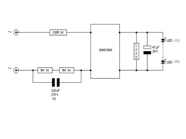

Sujet : à LED, au secours! Nouveau De Florian . L  Le 22-11-2012 à 19:40 sta
    Tant que l'ont parle de montages LED sur secteur ...
    En voici un que j'ai bien envie de réaliser bientôt (provenance: Elektor N°366 du 12/2008)
    A l'origine, c'est un prototype de veilleuse pour bébé à LEDS.
    5 leds blanches haute luminosité ...
    Et surtout!, surtout! pas d'électronique à découpage, donc pas de foutus parasites!
    Flo[:Hi:]

Sujet : à LED, au secours! Nouveau De Michel87  Le 22-11-2012 à 21:40 sta
    Sur le schéma proposé par Florian, on a intérêt à choisir la capa de 330nF de très bonne qualité, avec une tension de service adaptée.
    Sinon, on réinvente le flash.
Sujet : à LED, au secours! Nouveau De Florian . L  Le 22-11-2012 à 22:44 sta
    "Sur le schéma proposé par Florian, on a intérêt à choisir la capa de 330nF de très bonne qualité"
    C'est pour cela qu'il y a inscrit "X2" en dessous, ça n'est pas n'importe quel type de condensateur ...

Sujet : à LED, au secours! Nouveau De Florian . L  Le 22-11-2012 à 23:21 sta
    "la valeur de 0,33 µF (330 nF) n'est vraiment pas critique ( en fait n'importe quelle valeur comprise entre 0,15 et 0,47 µF convient)"
    Ben en fait, si un peu, l'article dit bien qu'en fonction de la capacité du condensateur, la luminosité des LED s'en voit changée!
    Sur ce montage:
    Une capa de 330 nF laisse passer 25 mA (éclairage fort) alors qu'une capa de 100 nF ne laisse passer que 7 mA (éclairage plus faible)
    Tout dépend de la puissance dont on désire avoir ...
    Flo[:Hi:]

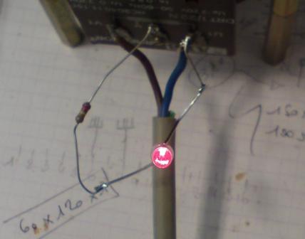

Sujet : à LED, au secours! Nouveau De slouptoouut  Le 23-11-2012 à 12:13 sta
    oui, certe, ça marche , mais au lieu de durer les 50 000 h escompté, elle ne brillera que quelques minutes ou dizaines de minutes avant destruction (durée généralement constaté) ou au mieux , pour des LED particulièrement robustes, quelques heures (choses dont on ne se doute pas trop quand on fait l'expérience sur table, vu qu'elle ne dure pas ...)
    faite la même expérience, en enfermant le tout dans un boitier plastique transparent , bien isolé (pour éviter une électrocution en cas de contact accidentel des mains avec les composants , ou pour éviter la dispersion de fragment de composants en cas de mort brutale ...) et laissez le tout branché pendant des heures (je ne donne pas cher de la LED )

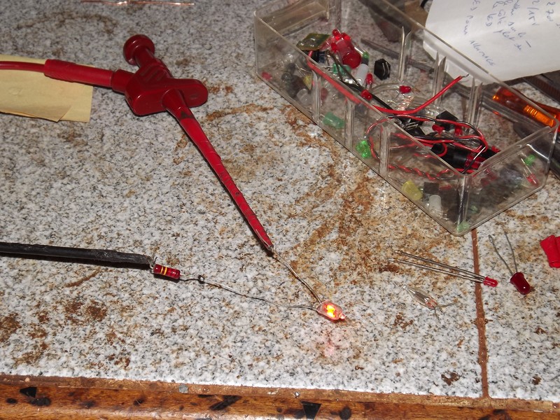

Sujet : à LED, au secours! Nouveau De Guy F6CTP  Le 23-11-2012 à 15:28 sta
    Radiolo a raison cela fait un moment que je change de led dans mon banc de contrôle d'allumage ou j'avais placé un genre de contrôle similaire pour enregistrer le déphasage du au système d'avance.
    Je vais donc placer une diode en inverse et sauvegarder mon stock de led .
    ça durait quad même un moment. je n'avais pas fait le rapprochement :-D:-D:-D [:Hi:]

Sujet : à LED, au secours! Nouveau De Guy F6CTP  Le 23-11-2012 à 17:49 sta
    Oui Radiolo j'avais pensé au courant donc de ce coté rien à dire mais j'avais oublié l'inverse pensant seulement à l'effet diode.
    Je viens de faire un test ça fonctionne plutôt mieux.
