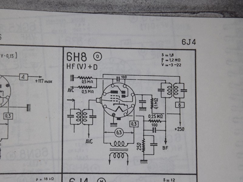

Sujet : schémas Nouveau De Totolagalène  Le 23-11-2012 à 19:03 sta
    Bonsoir.
    Un petit bout de ton schéma, Daniel >>>>>>>>>>>>>>>>>>>>>>>>>>>
    [:Hi:]

Sujet : schémas Nouveau De casevech  Le 23-11-2012 à 19:57 sta
    salut daniel merçi pour ton shemas de la 6H8 il faudrait que je me trouve un bouquin comme le tient
    cela me façiliterais le travail

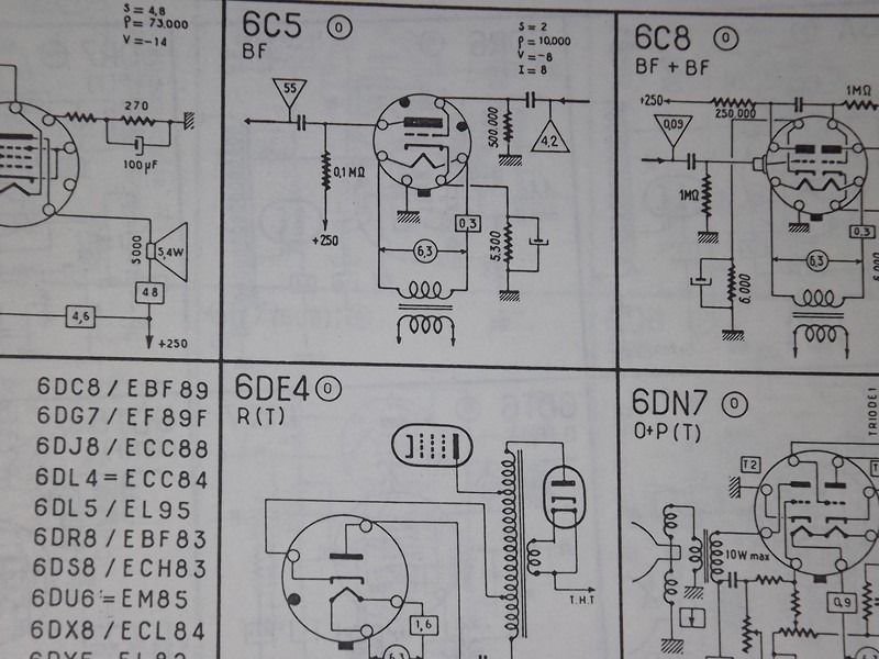

Sujet : schémas Nouveau De Totolagalène  Le 23-11-2012 à 20:08 sta
    Puisque t'as aimé, j't'en remets un p'tit coup avec l'étage préampli BF 6C5 >>>
    [:Hi:]

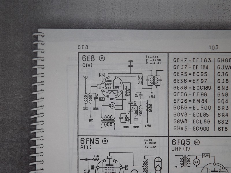

Sujet : schémas Nouveau De Totolagalène  Le 23-11-2012 à 20:17 sta
    Et la 6E8 >>>>>>>>>>>>>>>>>>>>>>
    C'est vrai qu'avec un lexique des tubes comme çà t'as le schéma de tous les postes ...
    [:Hi:]
