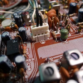

    Je vais pas vous paraître futé mais avant de casser quelque chose... Pouvez vous me dire comment on retire se genre de connecteurs ?
    Mégacycle
Sujet : Soudage MOSFET Nouveau De Grenouille  Le 24-11-2012 à 16:11 sta
    En écartant légèrement le loquet sur le coté avec un petit tourne-vis plat...;-)

Sujet : Soudage MOSFET Nouveau De mégacycle  Le 24-11-2012 à 19:50 sta
    Et bien, j'ai eu du mal à trouver un tournevis assez petit pour y trifouiller de la lame. Cela n'a d'ailleurs pas été une bonne idée car j'ai fini par casser une " dent de requin "[:ouin:]
    Enfin vu la force qu'il faut pour tirer le raccord ; je ne pense pas que çà sautera comme çà !
    Alors, pour ce qui veulent savoir comment j'ai opéré :
    Déjà, je pense qu'à l'époque cela à été conçu pour que les technicien puissent les déconnecter facilement.
    Utiliser une pointe fine du style très petit tournevis avec du mordant pour le " planter" latéralement sur le plastique face étroite (plus petite largeur). Faire la même opération alternativement d'un coté et de l'autre en tendant à le faire basculer voir à le faire rentrer en oscillation pour les plus rapides:-D
    On peut accompagner le mouvement en donnant dans le même temps (avec l'autre main) une traction pour faire sortir le connecteur.
    Cela à pour ma part bien fonctionné sans casse. Les plus larges étant les plus coriaces.
