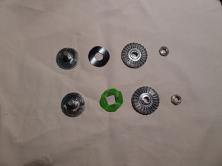

    Je suis à la recherche d'une rondelle ressort pour la poignée d'un Trio R-1000. L'ancien propriétaire l'avait remplacé par un ersatz en matière plastique qui ne tient pas son rôle.
    Il s'agit d'une rondelle en tôle d'acier de 2/10éme d'un diamètre de 22 mm avec un trou de 8.5mm.
    La pièce peut paraître simple à refaire mais il faut réaliser la courbure en selle de cheval avant trempe. Ce qui est loin d'être évident.
    Si quelqu'un avait ça en fond de tiroir ou qui sache où en trouver une voir comment la fabriquer.

    Si le diamètre intérieur n'est pas impératif, peut-être s'orienter vers la rondelle élastique pour roulement à billes, il en existe en différentes dimensions suivant laréférences du roulements.
    Pour le diamètre extérieur, et l'épaisseur, cela devrait se trouver, mais le diamètre intérieur ne sera pas celui de 8 mm.

    On peut en récupérer sur les axes de petit moteur ,moulin à café, mixer, perceuse...:o)

    Chez Emile Maurin, il y a le modèle 71300 18X8,2X0,8 qui pourrait peut être convenir?
    Il suffit de leur demander quelques pièces en échantillon ?
