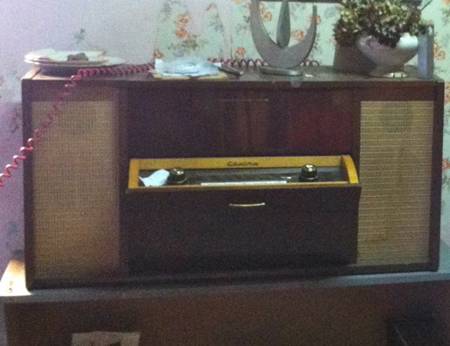

    Je cherche des infos sur un poste électrophone meuble que j'ai trouvé cet été en Dordogne(pas de d'internet sur place). Il s'agit d'un poste Allemand. Sur la partie tuner amovible il y a un logo casina dorée.
    Je n'ai plus en tête la marque et la photo que j'ai faites pour m'en souvenir n'est pas assez bonne pour la voir.
    Il fait PU, GO PO OC et FM. Il y a un système de basculement mécanique interne qui permet de changer les station FM, sans changer les staions GO PO OC.
    Il est mono stéréo

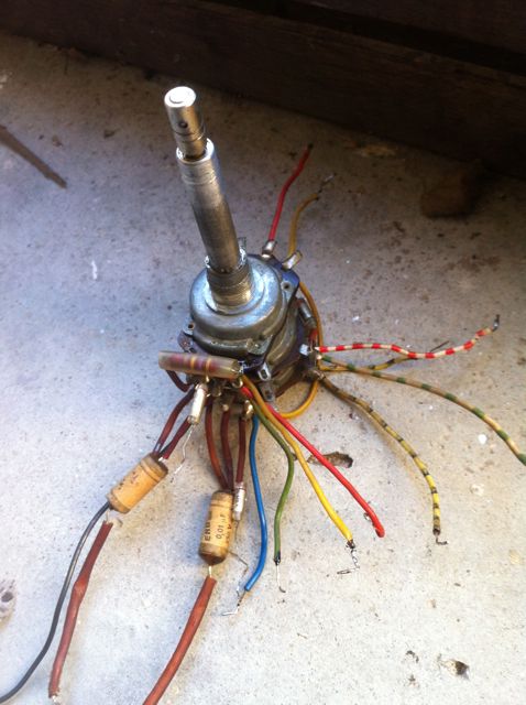

    J'ai du réparée du mieux que je pouvais le potentiomètre de réglage balance et volume. Voir les photos

    Bonjour,j ai rénover le même,sur le mien modèle...Cosima....de NORMENDE.équipé d une platine Thorens de bonne qualité.

    Sur le mien je ne pense pas que ce soit une platine dual ? la pointe de lecture n'a pas lair de correspondre ? Par contre pour le reste c'est son frère jumeau.
