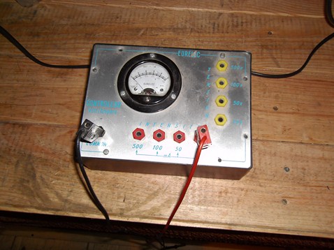

Sujet : controleur Nouveau De casevech  Le 26-11-2012 à 07:03 sta
    y a t'il sur ce forum une personne qui pourrait me renseigner sue la fonction exat de ce contoleur et son mode emploi
    meçi

    photos

    Bonjour.
    Ça doit être un Voltmètre/Ampèremètre
    Il doit fonctionné comme tous les contrôleur:
    La mesure de tension entre une borne jaune suivant le calibre et le commun (noir)
    La mesure d'intensité entre une borne rouge suivant le calibre et le commun
    Reste à savoir s'il s'agit d'un contrôleur continu ou alternatif
    Une photo plus rapprochée nous donnerait peut être quelques indices

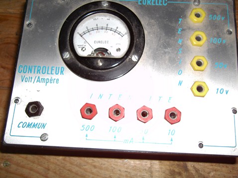

Sujet : controleur Nouveau De casevech  Le 26-11-2012 à 10:30 sta
    re photos
Sujet : controleur Nouveau De casevech  Le 26-11-2012 à 10:32 sta
    la seule chose qui m'intéresse alternatif ou continu[:Hi:]

Sujet : controleur Nouveau De crilemans  Le 26-11-2012 à 11:13 sta
    Bonjour camarade.
    A voir les deux échelles linéaires, je dirai, continu uniquement.
    En alternatif, le début d'échelle est généralement compressé, surtout sur du
    matériel bas de gamme.
    Pour savoir s'il supporte de l'alternatif, il faut regarder dedans, car dans ce cas, un
    redresseur doit être visible. Sous forme de diodes ou de petit pont surmoulé comme cela
    se faisait à cette époque.
    C'est mon impression.
    A+
    crilemans.
Sujet : controleur Nouveau De f6cer  Le 26-11-2012 à 11:18 sta
    Effectivement il suffit d'ouvrir et de chercher un éventuel pont .
    Vu la simplicité de la chose , il y a des chances que ce soit un controleur uniquement continu, certainement un des premiers appareils de mesure d'Eurelec
Sujet : controleur Nouveau De audiovalve  Le 26-11-2012 à 11:46 sta
    vu sa résistance interne.....
    à mettre dans une vitrine de collection !
Sujet : controleur Nouveau De Michel87  Le 26-11-2012 à 13:58 sta
    Le coût de fabrication de cet appareil ne devait pas être très élevé.
    Le voltmètre rappelle ceux des surplus américains vendus par Cirque Radio dans les années 60.
    Les douilles banane sont des "économiques".
    Mais, pour l'usage qui en était fait, on ne demendait pas la lune 8-()
Sujet : controleur Nouveau De casevech  Le 26-11-2012 à 14:30 sta
    merçi pour vos réponses les gars effectivement il ne fonctionne q'avec du continu et en comparent
    les intensités et les tension avec d'autre appareils de contole celleçi se releve relativement juste il m'interresse surtout pour les intensitées car je n'ai pas besoin d'intercale et de mettre en serie mon controleur[:!!:]

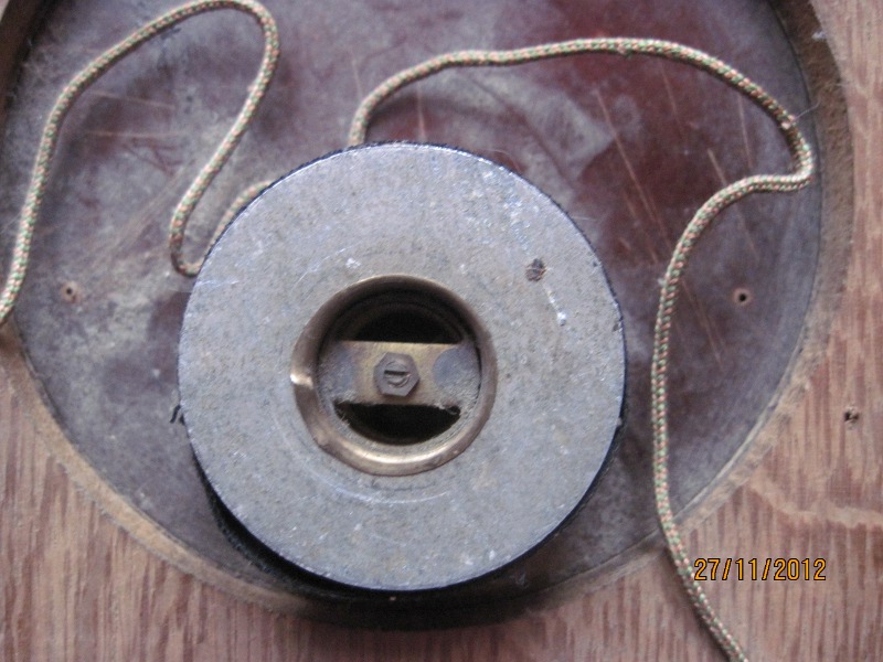

Sujet : controleur Nouveau De crilemans  Le 27-11-2012 à 12:29 sta

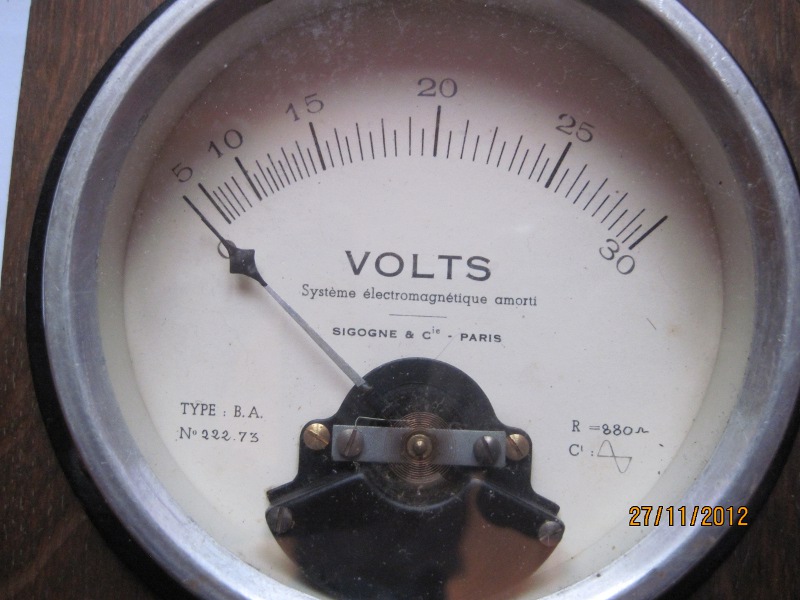

    Bonjour à tous.
    Tout à fait d'accord avec les propos de Pierre.
    J'apporterai toutefois une précision.
    Ces appareils n'ont pas de cadre, ce qui ne se voit pas au premier coup d’œil
    mais une palette qui tourne dans le cœur de la bobine, Voir photos à suivre.
    Ce qui peut tromper, c'est le ressort spiral qui existe aussi sur les appareils à cadre mobile.
    Encore une remarque, un ferromagnétique mesure continu comme alternatif mais
    en continu il est polarisé, la mesure n'est juste qu'en respectant les polarités (voir
    la borne de gauche marquée "+"). En inversant les bornes, mesure fausse et phénomène
    d’hystérésis sur la mesure suivante, pourtant dans le bon sens. Il faut attendre
    que le flux magnétique retombe pour que l'aiguille revienne à zéro.
    Je n'avais pas encore observé ce phénomène, car je n'utilise guère ces appareils
    qui n'ont d'intérêt que pour ma collection.
    Normalement (de nos jours) ce type d'appareil est repéré sur le cadran par un sigle
    vertical composé d'un trait vertical sur lequel est entrelacé un zig-zag comme on
    représentait jadis les résistances.
    Un appareil à cadre mobile et aimant permanent (le plus courant pour les multimètres
    analogiques) a un symbole ressemblant à un aimant en forme de "U" à l'envers et souligné.
    Je joins quelques photos avec commentaires pour que les non habitués à ces appareils se fassent une idée et sachent les reconnaître. Là, faces avant et arrière.
    A suivre.
    crilemans

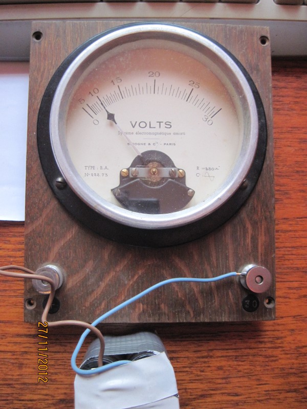

Sujet : controleur Nouveau De crilemans  Le 27-11-2012 à 12:33 sta
    Suite.
    Mesure en courant continu, borne "+" à gauche, 2 piles de 4.5 V en série.
    A suivre.
    crilemans.

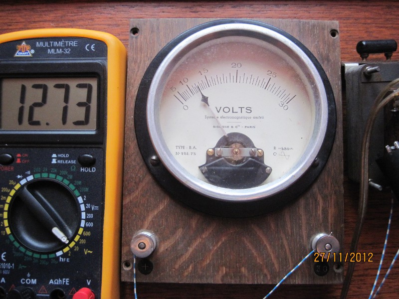

Sujet : controleur Nouveau De crilemans  Le 27-11-2012 à 12:35 sta
    Fin.
    Mesure en alternatif, sens des fils indifférent, transfo 6.3 V + 6.3 V en série
    crilemans.

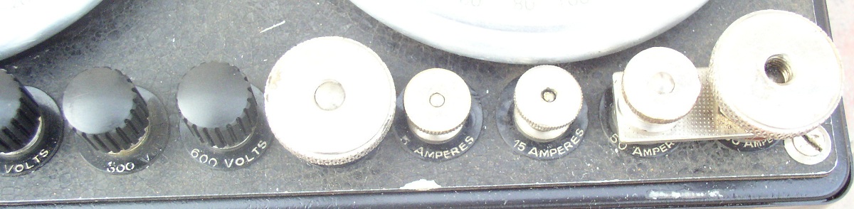

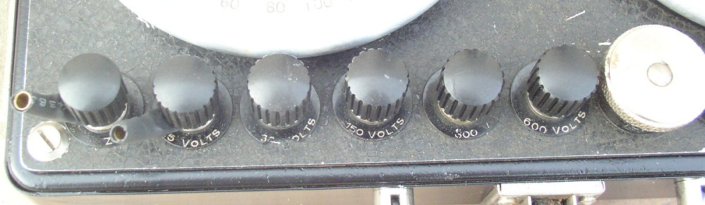

Sujet : controleur Nouveau De pierre.ch  Le 27-11-2012 à 23:46 cms
Curieux phénomène en effet je n'avais jamais fait attention à celà. Je regarderai dans mon atelier demain j'ai quelques galvas ferro-magnétiques.

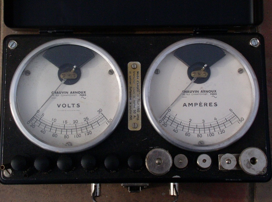

Là "sous la main" j'ai juste les photos d'un Chauvin Arnoux, que je possède, équipé de galvas ferromagnétiques. Sur les cadrans il est indiqué:         -       ~         ce que j'ai interpreté comme continu et alternatif et pas de repèrage  +   -  ou   ~ sur les bornes de mesures et sur la "notice". Mais bon.....
Les photos: la façade de la "malette universelle n°2"
Sujet : controleur Nouveau De pierre.ch  Le 27-11-2012 à 23:48 cms
Les bornes de mesure en gros plan

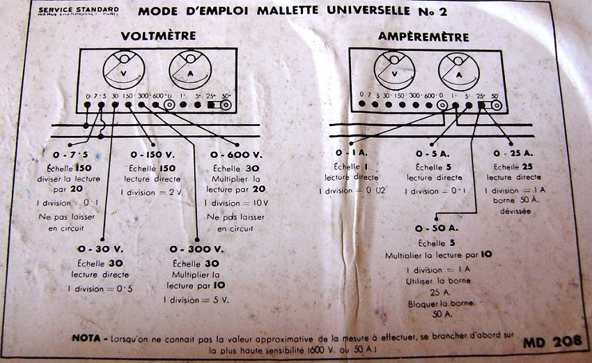

Enfin la "notice"

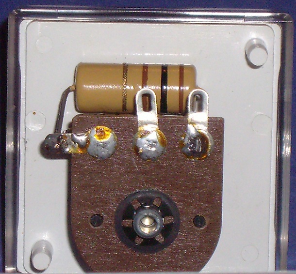

J'ai vérifié dans mon atelier sur quatre appareils à galva ferromagnétique.
Bilan:   un ampèremètre avec indication = et ~  aucun repère de polarité, mais non testé (en panne)
          un autre ampèremètre sans indication (= ou ~) une borne + repérée; non testé également (en panne aussi)
          la malette universelle n°2 de Chauvin Arnoux aucun repère de polarité. J'ai testé chacun des deux galvas (le voltmètre et l'ampèremètre) en inversant, pour chacun d'entre eux, les bornes de mesure. Résultat: pour la pleine échelle(150 divisions) une division de différence (et une demi division à mi-échelle) soit moins de 0,7% de différence en tout point de l'échelle ce qui est négligeable sur ce type d'appareil.

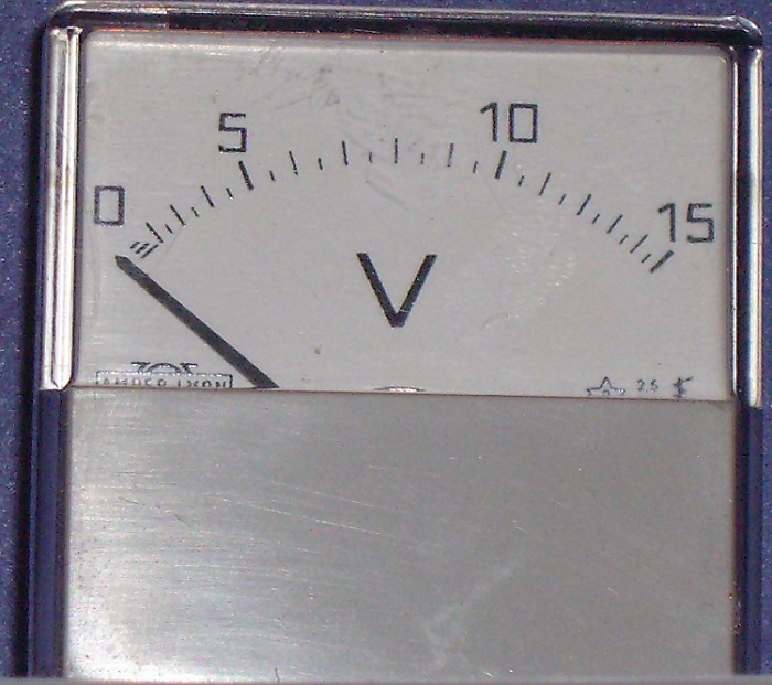

          enfin un petit voltmètre 15V pour façade ayant environ une trentaine d'année mais n'ayant jamais servi(voir photos jointes). Sur ce voltmètre figurent les inscriptions = et ~ mais pas de repérage de polarité pour ses bornes. Je l'ai testé et le résultat est analogue  à celui du Chauvin Arnoux: moins d'une demi division de différence (pour 15 divisions pleine échelle) lorsque j'inverse la polarite.
L'erreur est plus importante que pour le Chaucin Arnoux mais il sagit d'un simple petit indicateur de façade (comme on en trouvait sur des chargeurs de batterie à bas pris par exemple) et non d'un véritable appareil de mesure.
Apparemment donc le sens de branchement change bien le résultat de la mesure mais pas forcément de façon significative.
Merci à crilemans de nous avoir signalé ce phénomème. Ces appareils fonctionnant en alternatif (et en continu) je ne m'étais jamais posé la question de leur polarité.
