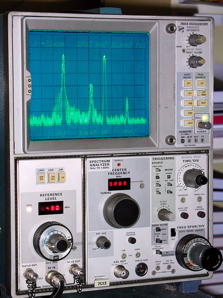

    7L13 1,8 GHz affichage digital (celui que j'ai eu)

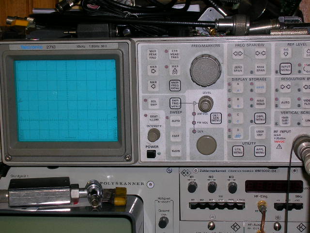

    J'ai un 2710 (analyseur compact) et un HP 8558B, c'est pourquoi je n'ai pas approfondi.

    sur ma photo, on voit à gauche la porteuse image de l'ex TMC sur 200 MHz, puis au centre les sous porteuses chroma, puis la sous porteuse son puis autre chose

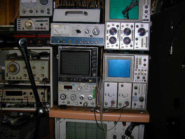

    P.S. le "machin" posé dessus est un séries 5000, un scope très lent (5 mhz !!) mais avec une BT pouvant faire plusieurs minutes !! Intéressant pour des phénomènes aléatoires (il est à mémoire analogique, comme son copain) ou pour de la mécanique (analyse d'allumage).
