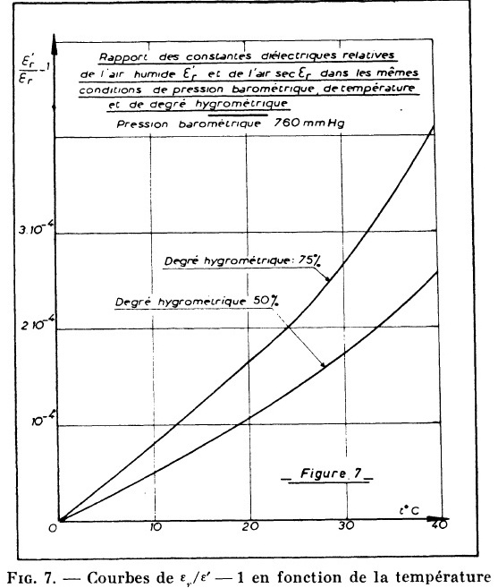

Sujet : Capacté à air et hygrométrie Nouveau | De jcj Le 28-11-2012 à 15:45 sta |
L'humidité n'a pratiquement aucune influence sur la valeur des condensateurs à air (comme les CV).
La courbe jointe montre que la variations de permitivité (Epsilon), donc des condensateurs est négligeable
Par exemple à 75% d'humidité et 30°C : (Epsilon humide/Epsilon sec - 1) = 2,6.10-4, ce qui donne après un petit calcul : Epsilon humide = 0,99974.Epsilon sec (variation de 0,026 % si je ne me suis pas planté).
Les condos pour mesurer l'humidité n'on rien a voir avec des condos à air comme dit plus haut par Jean-B.
Sujet : Capacté à air et hygrométrie Nouveau | De f6cer Le 28-11-2012 à 16:14 sta |
Re
j'ai trouvé ça comme constante diélectrique de l'air chez notre fournisseur de capteurs d'humidité :
Air sec : 1,00058
30%RH: 1,00064
90%RH: 1,00078
Sujet : Capacté à air et hygrométrie Nouveau | De Jean-B Le 28-11-2012 à 18:42 sta |
Grand merci à tous pour vos remarques, et en particulier à f6cer et jcj qui nous donnent des valeurs rassurantes !
Je ne sais pas comment le nommé Michel Hubin (voir site du début) en est arrivé aux valeurs qu'il mentionne, mais de toute évidence, "y'a kekchose qui cloche là d'dans".
