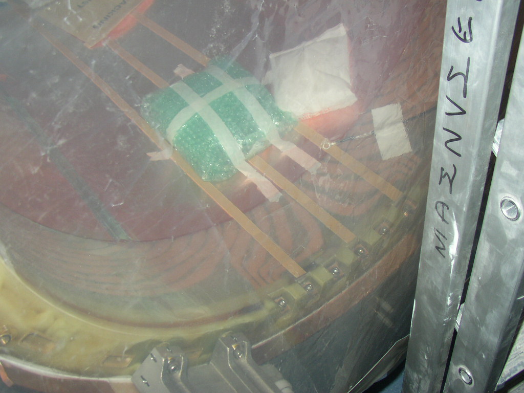

    ce qui fait du bruit ce sont les bobines de gradients
    il y en a trois : X, Y et Z .. chacun l'aura deviné ... un pour chaque dimension de l'espace ....
    ces bobines sont situées entre l'aimant (et sa cuve) ... et le patient qui est sur le lit. elles ont la forme d'un tube .. et on passe dedans.
    les gradients émettent en radiofréquence ... et ce sont les impulsions de RF qu'on entend ... pour info c'est assez puissant ... jusqu'à une vingtaine de KW environs
    les amplis de gradients (à transistors .. pas à tubes) sont contrôlés en puissance pour ne pas dépasser une valeur de SAR limite ... fonction du poids du patient ... il faut éviter d'envoyer trop d'énergie pour ne pas chauffer les tissus humains .... car vous vous en doutez ... l'énergie des impulsions agitent les molécules d'eau ..et donc elles chauffent (c'est comme un micro ondes ... mais à une fréquence très inférieure).
    Ceci dit j'ai passé des IRM .. et suivant les examens .. on ressent très bien des élévations de température (ça chauffe localement)
    voilà pourquoi on entend pas mal de bruit quand les gradients fonctionnent ... ça fait de la musique.
    ... je vous mets une photo en suivant pour les gradients .
Sujet : IRM RMN (hors sujet) Nouveau De julienbeta  Le 01-12-2012 à 10:00 sta
    la photo n'est pas terrible (il y a un plastique anti poussière)
    mais on voit nettement les départs des bobines Y et X (la Z est sous les deux premières)
    ça donne une idée de la section des conducteurs (genre 50 mm carré)
    évidemment une fois en fonction, on ne voit plus tout ça ... j'en ai profité pendant la livraison
Sujet : IRM RMN (hors sujet) Nouveau De julienbeta  Le 01-12-2012 à 10:05 sta
    et puis une fois l'aimant en champ ... pas question d'approcher l'appareil photo .... il marcherait nettement moins bien (même plus du tout)
    ça ressemble en principe à un (très) gros déviateur de TV qui serait cylindrique et qui aurait un troisième bobinage ... évidemment il ne fait pas tout à fait le même travail

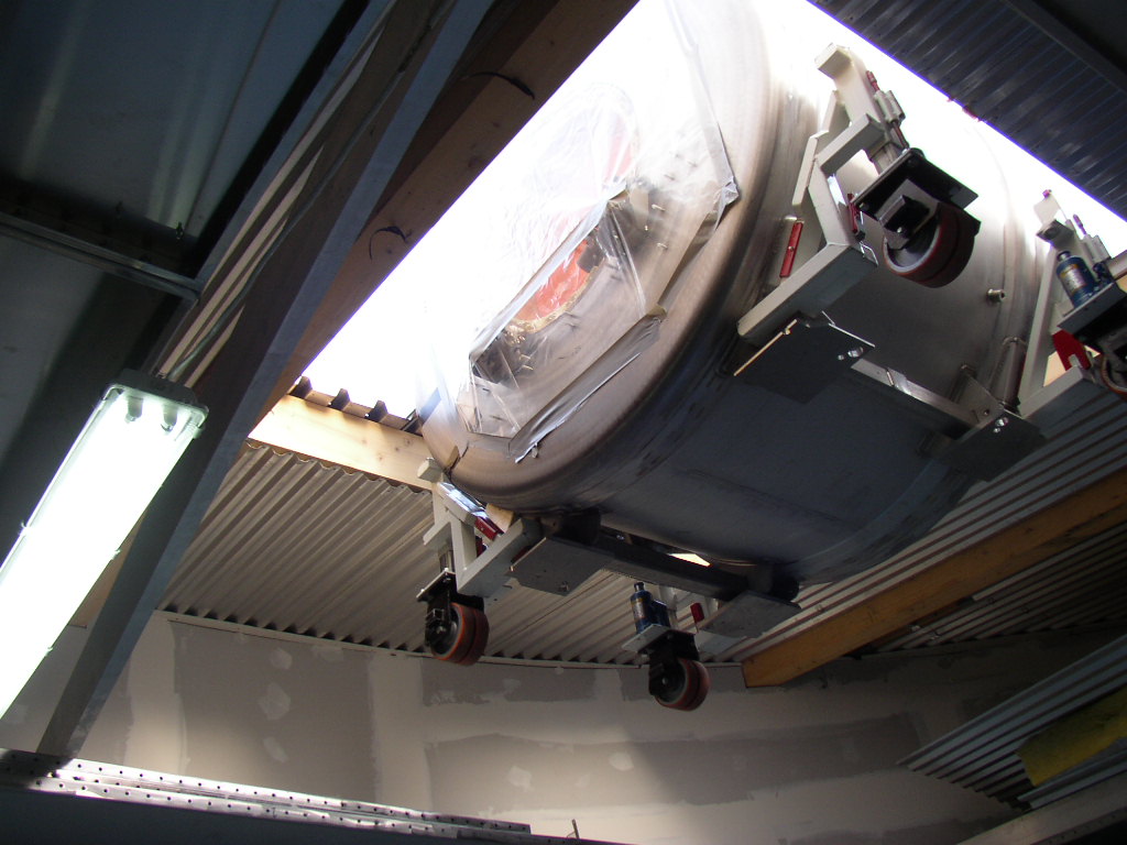

    l'arrivée de la lessiveuse ... par le toit démontable ..... 5 tonnes .... une paille
