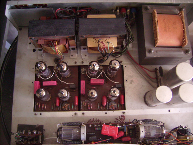

    en ce qui concerne l’ampli Jason il y a un tube qui a fait des étincelle
    je ne lui est fait aucune modif .Par contre le ou les proprio d'avant y a pas de doute !
    je souhaite le dépanner avec mes petits main d'ans la mesure du possible
    je possède cette amplis depuis deux ans il drive des enceintes cabasse surf et j’écoute énormément de vinyle le son de cette amplis me procure pleine satisfaction
    j'ai changer les 4EL84 par un quartet EL84jj neuf qui sont appaires "acheter chez hifi 35 . coter gauche un tube na pas la lumière bleu comme les trois autres et sa lumière orange et un peut plus faible le son semble moins net un peut accrocheur d'ans les aigus .
    j'ai attendu que tout le monde refroidisse et j'ai interverti deux tubes , le résulta et le même .donc les tubes sont bons d'autan plus que le tube qui na pas la lumière bleus est a l'emplacement de celui qui a rendu l’âme
    en espérant que vous puisiez m aider

    il faut vérifier les support des tubes et les soudure des supports EL 84
    les condo on l'air neuf ,vérifier les résistances (a la bonne valeur)
    et un coup d'oeil attentif sur les soudures
Sujet : Presentation Nouveau De slouptoouut  Le 02-12-2012 à 13:30 sta
    probablement est ce une mauvaise soudure ou un support défectueux ...Mais je suspecterais aussi autre chose...
    en effet:
    l'un des transfo de sortie semble avoir été refait , et peut être "refait à l'arrache" (a en juger les trous en rafale de mitrailleuse , et les bout de gaines thermo sur un cablage en vrac !) ce transfo est il du coté du canal qui "medouille" (si oui, peut être est il mal rebobiné, ou mal rebranché, la EL84 correspondante serait alors mal raccordée suite a erreur de cablage au remontage , ou non alimentée puisque ses tensions plaques et écrans passent par le dit transfo , d'ou absence de lueur, et distorsions )
    -> Controler les tensions plaque et écran de chaque EL84 , et les résistances d'enroulements de chaque demi primaires de chaque transfo de sortie , et donnez en les valeurs (peut être allez vous trouver des chiffres bizarres qui mettront la puce à l'oreille ?!)

    Bonjour Roger (fabbio).
    D'accord avec Sloup.
    Le transfo du milieu a 5 connexions, celui de gauche n'en a que 4.
    Suivre le câblage de chaque canal vers les transfos. Il y a surement un problème
    de ce côté là.
    Éviter une remise sous tension tant que des mesures comparatives entre les 2 transfos
    (transfos déconnectés) ne sont pas faites, sinon attention aux EL84 "appairées" qui seront
    au tapis.
    Bonne réparation.
    crilemans.

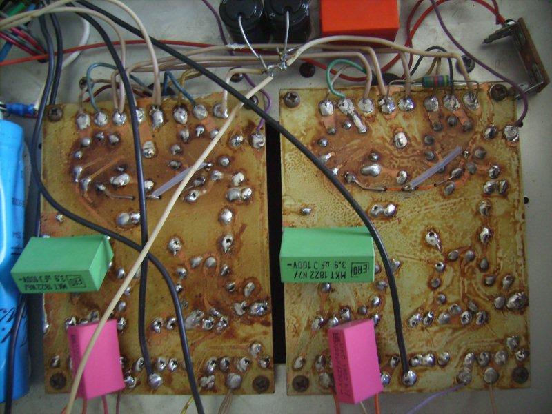

    ce transfo n'est pas du coté du canal je vais vérifier le support du tubes et les soudure d'ans un premier temps .Pour les valeurs j'ai rien chez moi pour mesurer tout est au boulot ça attendra la semaine prochaine
    photo du canal qui fonctionne pas
    merci

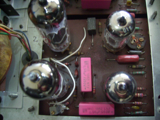

    Il semble qu'il y ait eu un rajout de potars multitours , vraisemblablement pour régler les polarisation de chaque finale individuellement ... sont ils bons ? ont il été ou non déréglés ?
    Par ailleurs : ces composants semblent collé verticalement au joint silicone sanitaire ... ça ne m'inspire pas ! (on dirais que cet amplificateur a été "réparé" par ... Un plombier ?!)

    En agrandissant la 1ère photo, il est manifeste que les 2 transfos de sortie ne sont pas
    d'origine et semblent même différents l'un de l'autre (nombre de fils en sortie, à vérifier sur l'appareil).
    On voit nettement les trous de fixation des anciens transfos et leurs empreintes ainsi
    que les traits de traçage pour les nouvelles fixations avec des équerres genre aluminium.
    Tout cela m'inspire la plus grande méfiance quant à la précédente réparation.

    Sur la photo du post précédent, on voit l'aspect bizarre des soudures du support de l'EL84 de droite.
    De plus, l'appareil semble avoir été copieusement bidouillé. [:ouin:]

    sur la photo du 02.12 a13.57
    au pied de la lampe 011 voir l'ajustable
    et aussi une résistance carbone qui a chauffer
    juste en dessous le condo en regardent la photo
    ( les soudures mauvaise qualité sur la photo de14.50)

    pour la résistance carbone en partant de l'ajustable horizontal
    au pied de la lampe 011 c'est le troisième composant en dessous le condo rouge
    je ne parle pas du multitour vertical photo de 13.57

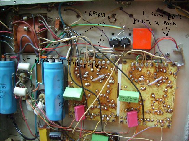

    alors j'ai commencer a rechercher un peut d’où pouvez venir ce problème.
    j'ai contrôler les résistances et comparer les valeur avec le coter qui fonctionne tout est ok
    j'ai dessouder les deux transfo qui alimente les platines droite est gauche pour les contrôler hors tension je préféré me faire traiter d’âne que de ne pas avancer .je dit ca car je n'avance pas et doute un peut .mais cela ne me fait pas peur . j'ai dessouder le fil crème vert, jaune et bleu j'ai contrôler entre crème et vert j'ai trouver 176 ;en calibrant le multimètre sur 200 oméga et entre jaune et bleu j'ai 129
    j'ai trouver la même chose a quelque chose prés pour l'autre
    j'ai contrôler sou l'amplis les tentions entre les bornes 4et5 j'ai 6volt pour les 4 support
    entre les bornes 4 et 9 des supports el 84 j'ai trouver 6,2v pour le coter droit qui lui fonctionne bien
    par contre pour le coter gauche j'ai trouver 164 v pour les deux support el 84
    j'ai tout couper des que j'ai vu ça
    j'ai bien entendu jamais enlever les tubes pendant que l’ampli était sous tension
    j'ai mis une petit photo pour expliquer ou part le fil rouge du transfo [:??:]

    j'ai repris depuis le départ j'ai trouver un résistance cuite le coter gauche elle donne 222 multimètre réglé sur 2m et le coter ou le tube fonctioné mal j'ai 0
