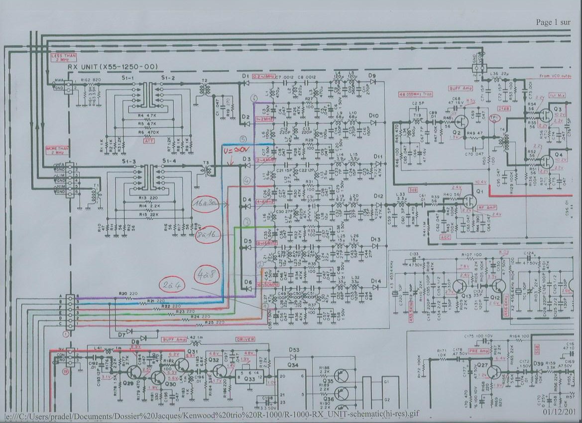

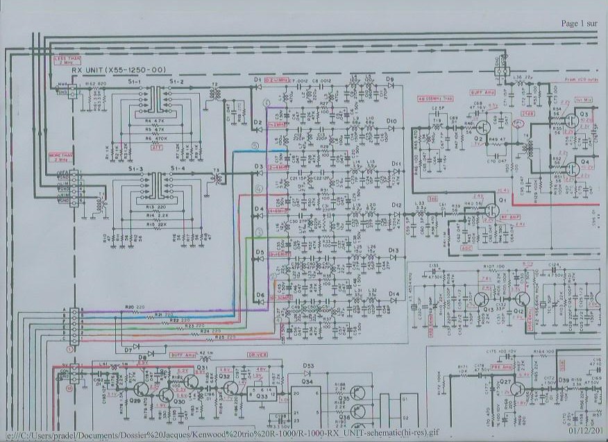

Sujet : Panne Trio R-1000 Nouveau De mégacycle  Le 02-12-2012 à 17:26 sta
    Si j'ai bien compris, l'étage d'entrée est composé de filtres passe- bande branchés en parallèle.Une tension appliqué au circuit adéquat fait que les diodes sont rendues passante par dépassement de leur valeur de seuil.
    Si mon analyse est bonne; le problème est le suivant : La tension de déblocage n'est pas appliquée sur le bon circuit[:??:]
    J'ai fait un petit relevé avec des couleurs pour être sur de ne pas me "
    mélanger les pinceaux" et à première vu, il y a un problème.
    Je joins mes relevés. Mégacycle

Sujet : Panne Trio R-1000 Nouveau De mégacycle  Le 02-12-2012 à 18:23 sta
    Ben, justement à part les deux premiers filtre, la tensions ne semblent pas alimenter le filtre passe bande en rapport... Je me trompe ?
    Mégacycle.[:Hi:]
Sujet : Panne Trio R-1000 Nouveau De Jean-B  Le 02-12-2012 à 18:58 sta
    Sorry!
    Je me suis mélangé les pinceaux avec les N° de diodes, trop plongé dans le schéma.
    Effectivement, les commutations sont inversées pour les quatre premières.
    C'est donc la logique de commande (sur le bloc PLL-UNIT X50 1610 00) qui serait en défaut.

Sujet : Panne Trio R-1000 Nouveau De mégacycle  Le 03-12-2012 à 08:55 sta
    bonjour à tous,
    J'ai bien tenu compte de vos remarques. Cependant, les données étaient mauvaises : le schéma est faux !
    Je m'explique : Le schéma d'origine constructeur est sans doute irréprochable mais les annotations en rouge sont sujettes à caution. Les différents circuits de filtres sont mal identifiés hormis les deux premiers des bandes basses. Ce sont les valeurs des inductances des filtres en pi qui m'ont mis" la puce à l'oreille".
    Après observations et vérification méthodique de la tension de déblocage (0.9v) je peux affirmer que l'ordre des circuit est celui annoté à la main sur la pièce jointe.
    Donc, je préfére cela. Une panne du gros CI aurait été inextricable.
    En observation coté panne: antenne en sortie filtre "ça marche"
    antenne en entrée filtre "plus de signal"
    J'ai vraiment l'impression que le signal d'entrée part à la masse à l'entrée des filtres.
    J'ai mesuré à l'ohmètre une résistance quasi nulle entre la cathode de D3 et la masse.Alors que j'attendais autour des 270 ohms de R19 + résistance ohmique des transformateurs.
    En vous remerciant Mégacycle

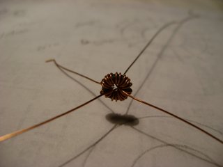

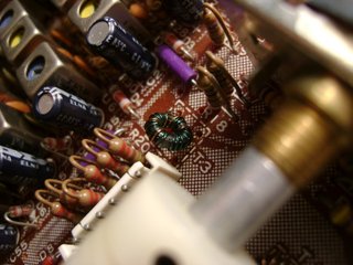

Sujet : Panne Trio R-1000 Nouveau De mégacycle  Le 08-12-2012 à 21:13 sta
    Bonsoir à tous,
    Il s'est avéré que le coupable était T2, un adaptateur d'impédance sur tore de ferrite.
    Même si ce fût invisible après dépose et contrôle à l'ohmètre; le primaire et le secondaire était en court-circuit.
    Après note, photos, mesures et démontage. J'ai reconstitué un enroulement sur le tore d'origine.
    Le primaire comptait 5 spires et le secondaire 17. Le tout était réalisé en fil émaillé de 22/100. N'ayant pas cette jauge sous la main, j'ai utilisé du 35/100 puisque la place ne manquait pas. Dans l'absolu, je pense que seul importe le rapport des enroulements. Une résistance ohmique réduite ne peut, il me semble, nuire à la qualité.
    Bref, tout fonctionne:-)
    Je joins les photos de l'ancien et du nouveau bobinage.
    Bonsoir et encore merci pour vos conseils. Mégacycle[:Hi:]

    ses pas facile a expliquée : j aurrais bien faire une video mes ma cam mais ma cam est en panne
    en faite ses que les bandes qui en tounant sur le turning ,ne sont pas juste, a mon avis ses le frequencemetre ?? je mis connais pas en reparation de recepteur,les chiffres du coter numerique sont toujour afficher
    si par exemple je suis sur le 15 mètre , je tourne le bouton pour aller sur le 20mètre et est inscrit sur le frequencemetre que je suis aux 30 mètre ? il saute les bandes si maintenant je tourne le tuning centrale pour me decaller en frequence sur le frequencemètre digital ne conrespont pas a la frequences souhaitée?
    j ai essayer de expliquée le mieux possible, si vous vouler plus de renseigement il y a pas de probleme
    voici une video pour mieux comprendre youtube.com/wat...
    merci d avance
