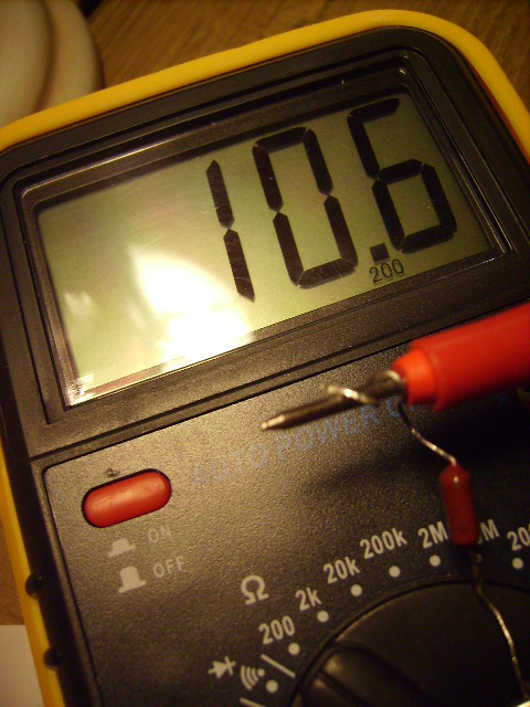

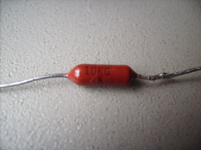

    je cherche un composant et je ne ses pas trop ou l'acheter pourriez vous m'aiguiller
    j'ai mi une photo il est noté dessus rs 63 10 rg k
    sur le homètre je trouve 10,3sur le calibre 200
    j'en dispose deux 4 d’on un quina plus de continuité et aucune valeur
    merci
Sujet : aide achat composant Nouveau De Jean-B  Le 06-12-2012 à 14:29 sta
    Cela ressemble à une résistance vitrifiée de 10 Ohms (puissance ???)

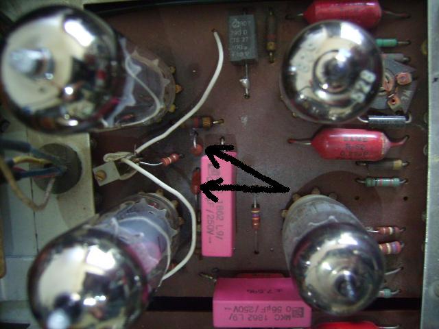

Sujet : aide achat composant Nouveau De fabbio  Le 06-12-2012 à 18:21 sta
    j'ai mi des photos car je ne suis pas un as
    il y a peut être erreur d'ans la manip
    ces sur l'ampli Jason
Sujet : aide achat composant Nouveau De J-François  Le 06-12-2012 à 18:31 sta
    Bonsoir ;
    Si c'est vitrifié , je peux vous proposer la photo jointe. Conditions :
    une adresse et retour de timbres sur frais engagés.
    + la quantité désiré...
    J-François
    [:Hi:]
Sujet : aide achat composant Nouveau De fabbio  Le 06-12-2012 à 19:05 sta
    a oui je suis preneur .
    Mais comment reconnaitre que c'est un vitrifié?
    je casse celui qui est hs ?
    en tout cas cela y ressemble beaucoup

    j'ai changer la résistance qui était hs j'ai tester l'ampli le son et de bien meilleur qualité a l'oreille
    par contre il est clair qu’il reste encor un problème car le tube ne "chauffe pas assez "le bleu d'ans le tube n'est toujours pas la
    je vais recontrôler le transfo hors tension d'ans un 1 er temps je verrait sa ce weekend
