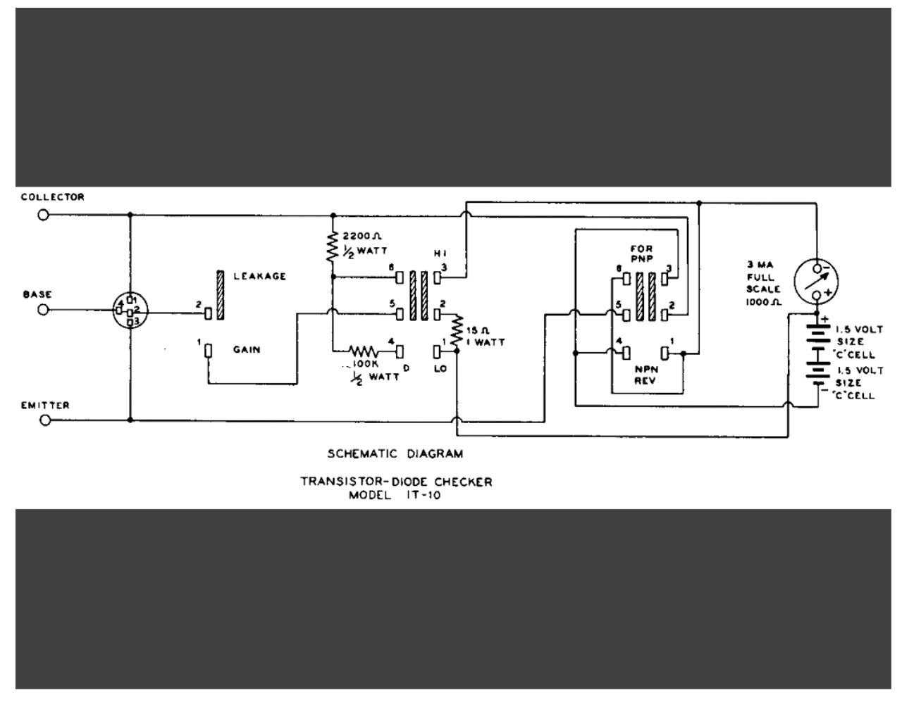

    Je passerai le petit HeathKit demain il est très simple suffisant pour dégrossir il y a même une notion de gain.

    Voilà TOTONUL pour passer la soirée ya pas plus simple et ça fonctionne.
    On peux aider si cela te parait un peu dur .?
