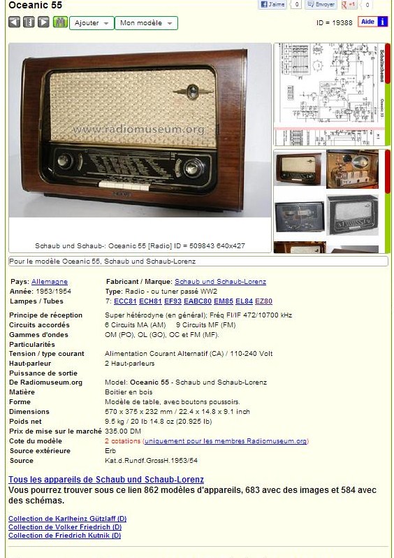

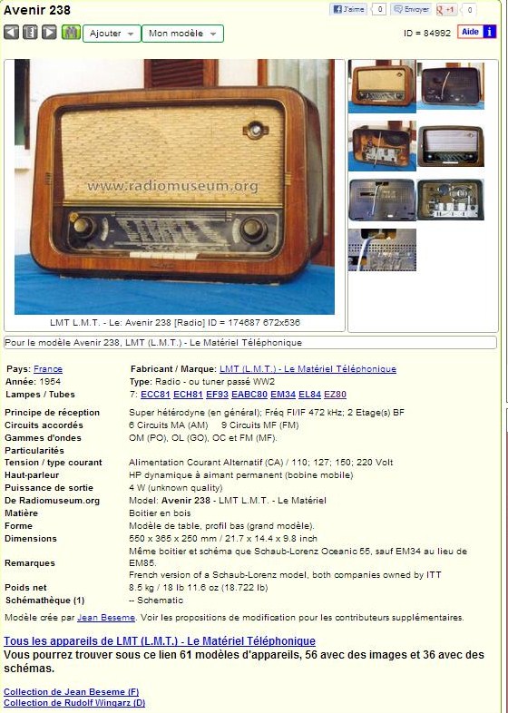

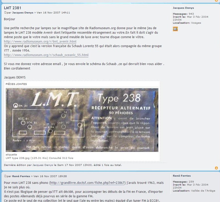

Sujet : LMT 2381 Nouveau De jcn  Le 10-12-2012 à 17:41 sta
    A tout Hasard!
    voici ce que j'ai trouvé sur le cite( RETRO FORUM)
    jean-claude
Sujet : LMT 2381 Nouveau De jcn  Le 10-12-2012 à 17:43 sta
    et +
Sujet : LMT 2381 Nouveau De jcn  Le 10-12-2012 à 17:44 sta
    encore
Sujet : LMT 2381 Nouveau De jcn  Le 10-12-2012 à 17:48 sta
    Lire site, et non cite
    a+
    jean claude
