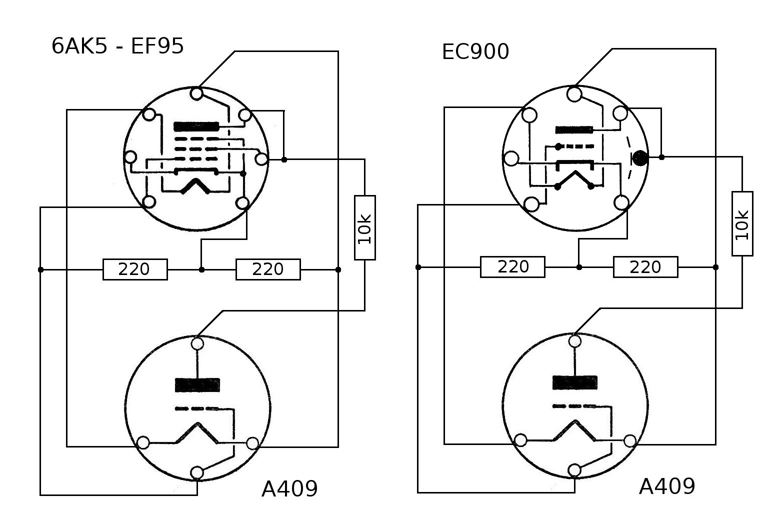

Sujet : ersatz ??? Nouveau De JC Dubreuil  Le 09-12-2012 à 17:58 sta
    J'ai fait quelques essais avec des tubes à chauffage indirect EF95 et EC900 que j'ai pu valider sur un poste batterie . Ceux-ci étant neufs fonctionnent avec une tension de filament de 3,5V.
    Voir Schéma.
    Jean-Claude

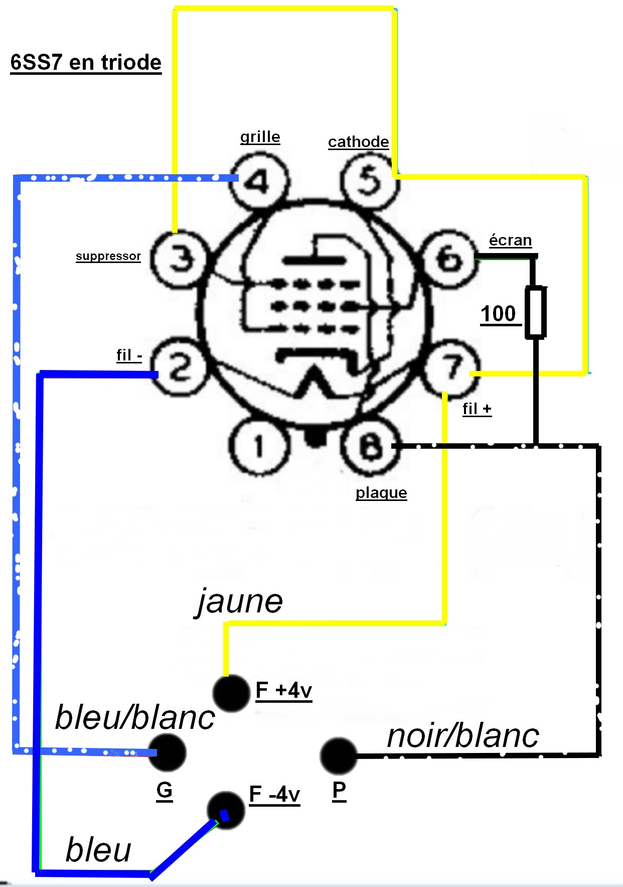

Sujet : ersatz ??? Nouveau De JO  Le 09-12-2012 à 18:56 sta
    @ JC Dubreuil: vos essais m'encourage, je tente des essais avec des 6SS7, assez similaires aux 6AQ5 : voir schéma
    Pour le cas 6AQ5, à quoi sert la résistance de 10k ?

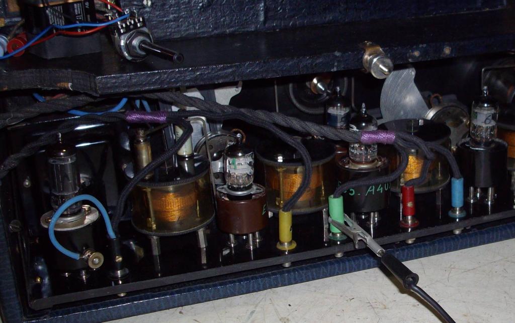

Sujet : ersatz ??? Nouveau De Thierry Magis  Le 09-12-2012 à 19:13 sta
    J'ai réalisé de tels lampes de remplacement pour un SBR Ondolina (1924 environ)
    2X 1T4 pour remplacer les lampes HF / détection type A410
    2X DL95 (=3Q4) pour remplacer la A409 (1e BF) et la B409 (BF finale)
    Cela fonctionne très bien. Il faut mettre des résistances pour ajuster la tension filament, relier la cathode au filament, et les connecter en triode (2e grille connectée à l'anode). Voir les croquis de J-C Dubreuil.
    Cela fonctionne très bien, tant dans cet Ondolina que dans d'autres postes batteries plus récents.

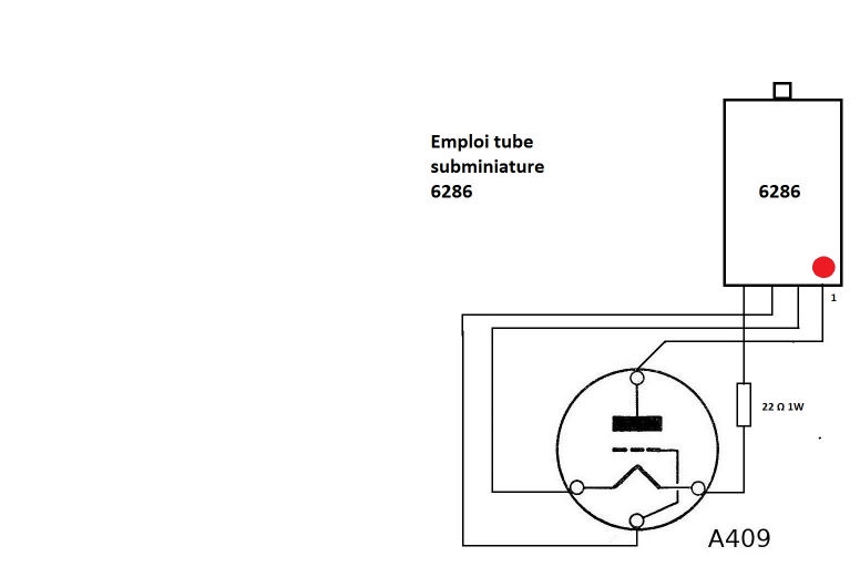

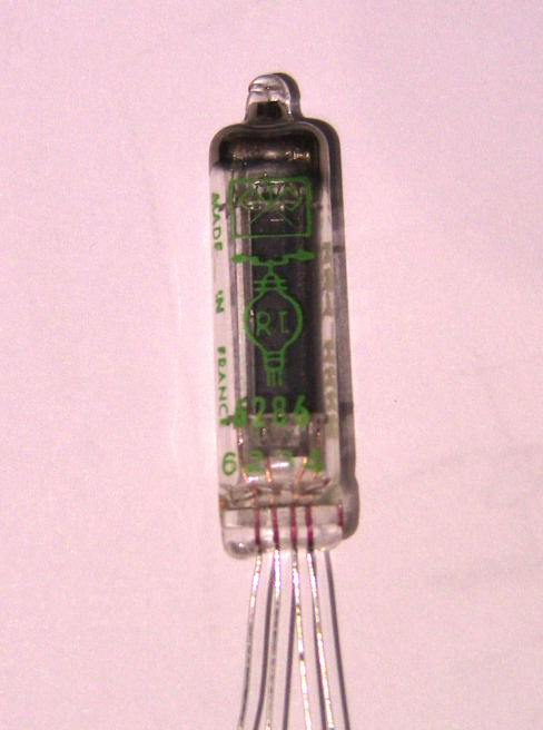

Sujet : ersatz ??? Nouveau De Sep44  Le 09-12-2012 à 20:10 sta
    Un autre exemple :
    avec un tube subminiature 6286
    Christian
Sujet : ersatz ??? Nouveau De Sep44  Le 09-12-2012 à 20:12 sta
    Le tube peut être mis à l'intérieur d'une A409 hors service
    Christian
Sujet : ersatz ??? Nouveau De Sep44  Le 09-12-2012 à 20:16 sta
    Un oubli qui a son importance :
    le + filament doit être relié à la patte 4 et à travers 22 ohms.
    Christian
Sujet : ersatz ??? Nouveau De JC Dubreuil  Le 09-12-2012 à 20:35 sta
    La résistance de 10k diminue la tension d'anode et en conséquence le gain du montage qui serait bien supérieur à celui de la A409.
    Jean-Claude
Sujet : ersatz ??? Nouveau De JO  Le 09-12-2012 à 22:25 sta
    Oui, d'accord. (De plus j'ai confondu 6aq5 et 6ak5) .
    Savez vous si relier la cathode direct au + filament, au lieu de le faire par un pont de résistances(220ohms), à une grande influence ?
