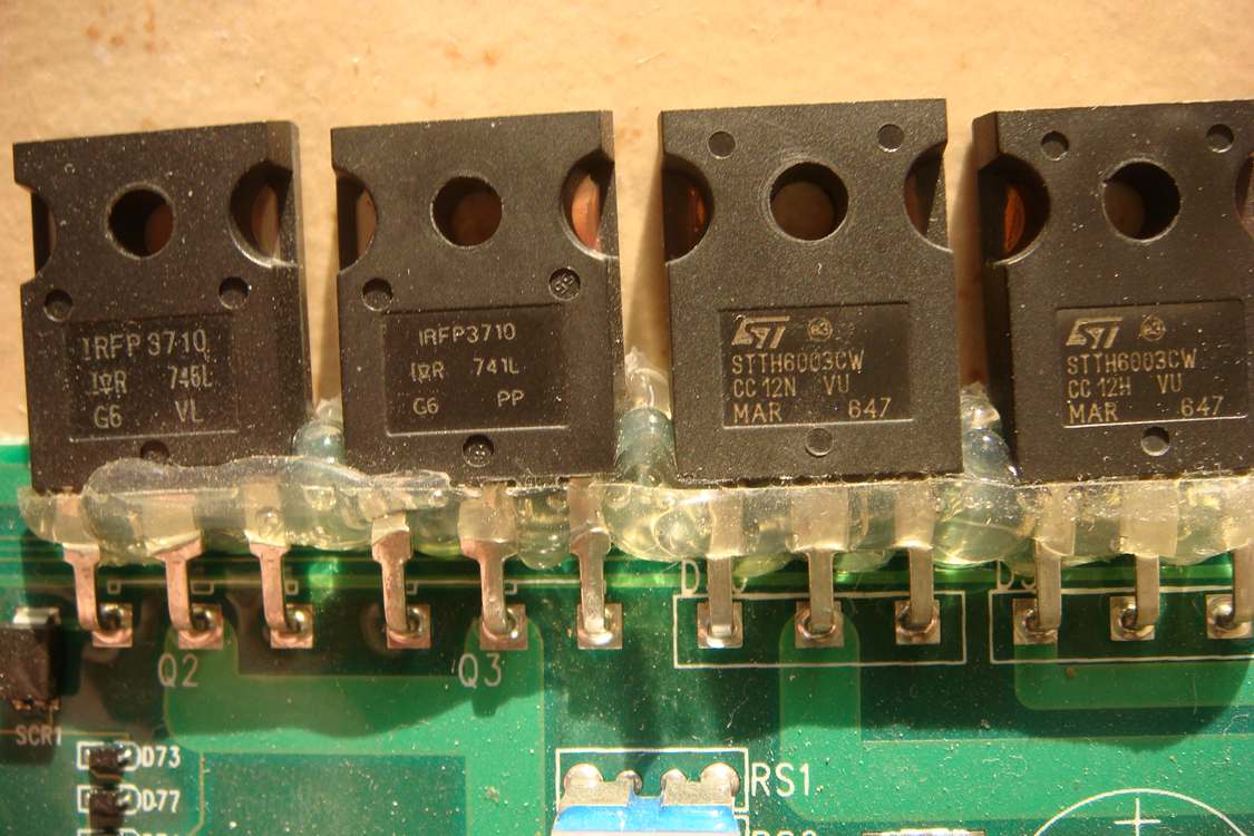

    Chaque diode peut débiter jusqu'à 60 A sur un radiateur assez épais ( 5 m/m)
    Il suffit d'en mettre 4 ou 6 par ex.

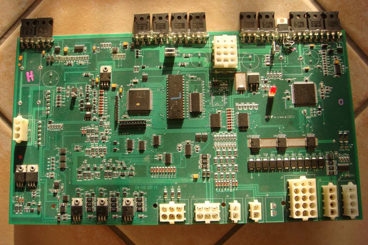

    Sur mes platines neuves de récup. il y en a 4.
    J'ai encore 3 ou 4 platines sur lesquelles il y a d'autres composants à récupérer par ex :
    2 x 2sk2753 , TL 783, TIP 41, LM 2903 sont les plus faciles à sortir.
    Bien sur cela fait plus de coût en timbres que seulement les diodes.
    Voir la platine
