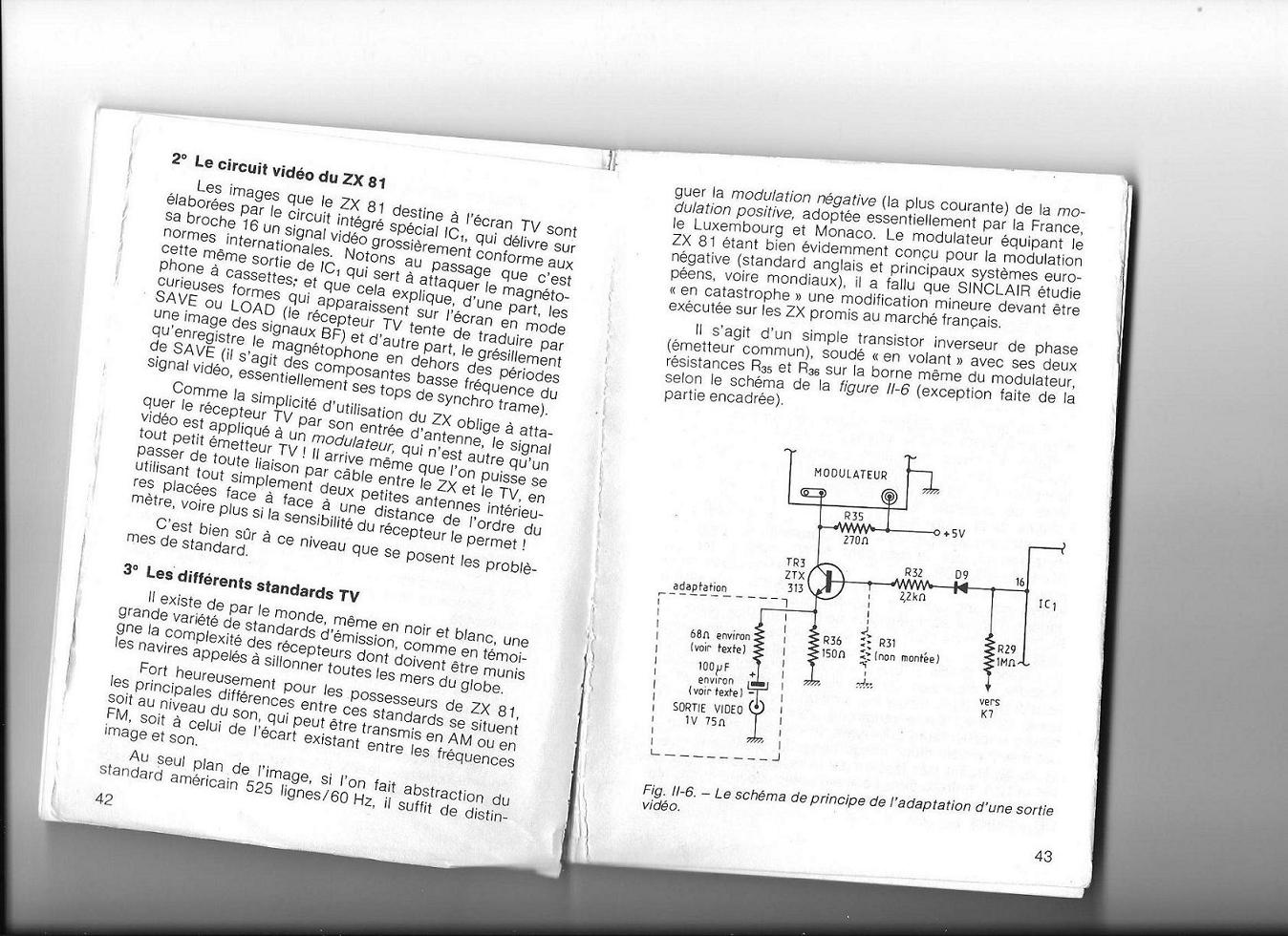

    La sortie du modulateur en UHF, équipant le ZX81 était conçu pour la modulation négative (standard anglais ou autres systèmes européens.
    Pour le marché français, Sinclair avait fait ( en catastrophe ) une modification mineur.
    Il s'agissait d'un simple transistor inverseur de phase soudé en l'air avec deux résistances sur les bornes même du modulateur.
    C'était un pis-aller qui ne permettait pas d'obtenir une image aussi net qu'a l'origine.

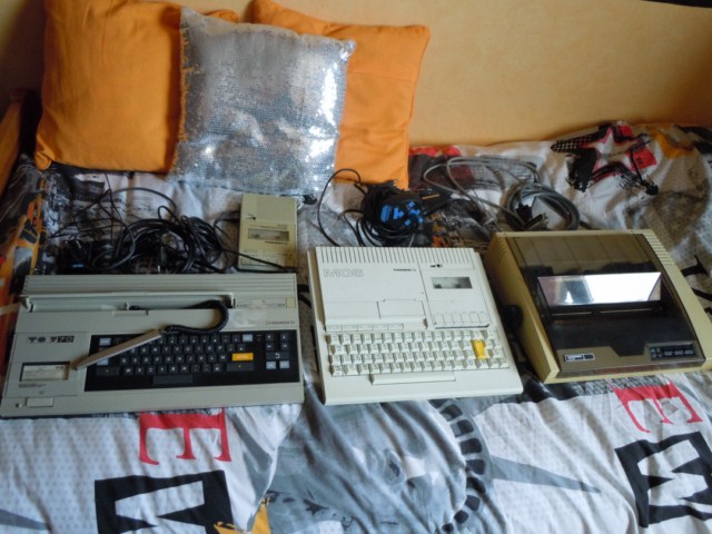

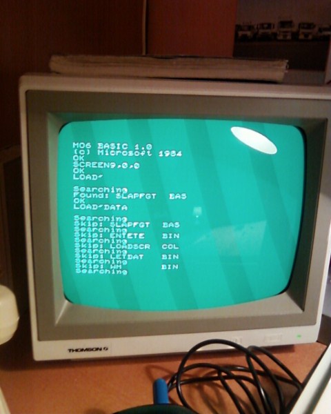

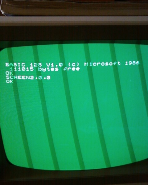

    Pour ceux qui ont connu ces machines ==>

    tiens c'est vrai qu'à l'époque des écrans verts .. microsoft plantait moins .... (photos de FLORIAN) .... ça s'est gâté quand ils sont passés aux écrans bleus !
