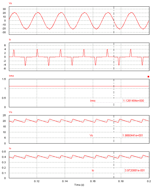

    - Sur la simulation jointe (logiciel gratuit PSIM) on voit que le courant secondaire est "en phase" avec la tension secondaire : cos phi = 1.
    - la puissance, calculée coté continu P = Vo . Io = 19,86 x 0,397 = 7,88 Watt.
    C'est bien sur sensiblement la même au secondaire du transfo.
    - Le nombre de VA du transfo = Vs . Is(rms) = 15 X 1,126 = 16,89VA
    Il faut donc un transfo de 16,89 VA pour fornir seulement 7,88 W -> facteur de puissance : k = 7,88 / 16,89 = 0,47. Très mauvais.

    - Coté continu, j'ai pris les valeurs au milieu de l'ondulation (position du curseur en trait discontinu). Ce n'est pas 100% rigoureux car ce n'est pas 100% continu, mais l'erreur doit être faible.
    - Coté alternatif, puissance apparente = produit Ueff . Ieff
    (Le logiciel PSIM, plutôt destiné aux électrotechniciens, possède des outils qui donnent directement, le cos phi, le facteur de puissance, les puissances réelles, réactives, apparentes..., mais cela complique le schéma).

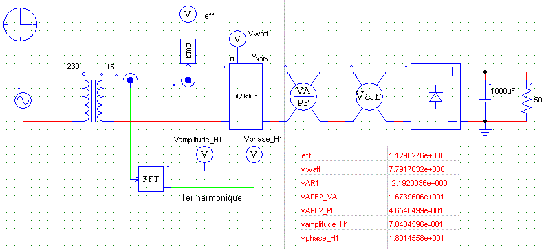

Sujet : Alimentation 9 à 12V Nouveau De jcj  Le 11-12-2012 à 17:38 sta
    Pour ceux qui n'ont pas peur, toutes les valeurs intéressantes sur un redresseur "mesurées" par PSIM ->
    Sortie continu : 19,5 V - 0,4 A
    Vu du transfo :
    Vseff = 15 V
    Iseff = 1,129 A
    Puissance = 7,79W
    Puissance apparente : S = 16,73 VA
    Facteur de puissance : k = 0,465
    Puissance réactive : Q = -2,19 VAR
    1er harmonique du courant secondaire : I1hmax = 0,784 A / déphasé de 18° en av sur la tension.
    Assez bizarrement le redresseur fournit un peu de puissance réactive au réseau (signe"-", on voit que le courant est un peu en avance sur la tension sur la simulation précédente).
    Pour ceux qui aiment à la formule P = U.I.cos phi, elle est valable mais à condition d'utiliser le 1er harmonique du courant.
    P = 15 x 0,784/racine(2) x cos(18°) = 7,9 W
    Pas simple...
