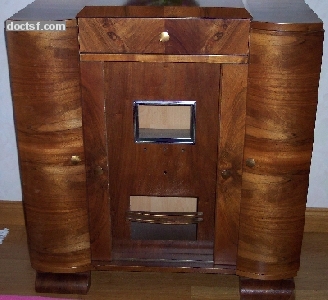

bonsoir à tous,
Je viens d'acheter ce meuble radio.
En avez vous vu des semblables?et quelle marque pensez vous qu'il s'agit (aucune indication sur le carton arriere).C'est une radio début 50 je pense.
Pour l antenne, faut il fixer le fil en cuivre sur une prise et brancher sur le chassis?
Pour l'aiguille st cassé il me semble aussi
assez de question pour l'instant ,je suis ouvert a tout vos commentaires

D'après les lampes c'est bien une construction des 50's.
Je n'y connais pas suffisament dans les détails des marques pour donner un avis. Il serait cependant utile d'avoir un plus gros plan sur le cadran de la radio.
Enfin la prise AT que vous montrez sert à connecter une antenne filaire (20m en fil électrique domestique) dans la prise (côté A) et une prise de terre (côté T). Vous les branchez avec deux fiches banane. L'antenne doit être isolée de tout élément métalique. La terre de l'EDF convient mais ne vous trompez pas ... Vous pouvez aussi prendre une conduite d'eau ancienne (plomb ou métal) si cela existe encore. Si c'est une conduite en polyéthilène, oubliez cette solution.
Jacques.

Il est bien plaisant ce meuble. Attention avec les tubes Rimlock (j'en vois un à droite), les pines sont souvent oxydées et noircies, d'où des mauvais contacts à répétition.
Roland

20 m de fil!
et la terre , vraiment indispensable?peut on mettre la terre sur une prise( et donc changé la prise)
Roland, peut t'on facilement désoxydées ces" pines? "
Merci encore![[:Hi:]](s12.gif)

ces postes "récents" vous donneront de la reception avec 2 ou 3 métres de fil d'antenne.

Quand j'écris 20m, c'est évidemment une longueur idéale. En général la réception fonctionne déjà avec une longueur moindre (comme le signale Pixel). Quant à la terre, on peut s'en passer avec beaucoup de récepteurs d'après guerre mais c'est aussi recommandé d'en avoir une pour la force du signal radio. Il n'est pas nécessaire de changer la prise secteur pour se connecter à la terre, une pince crocodile sur le têton de terre devrait suffire.
Jacques.

On peut les nettoyer avec un bout de papier-verre fin. Il faudrait aussi vous procurer un produit pour nettoyer les contacts des supports de lampes (CRC). On en trouve dans les magasins de bricolage. A nettoyer aussi: les contacts du bloc (pour changer les gammes d'ondes). Pour la ficelle de cadran, faites un schéma avant de la changer, c'est plus prudent. Mais vérifiez si l'axe du condensateur variable de la recherche des stations n'est point bloqué. Dans ce cas: produit dégrip, avec précautions.
Roland
