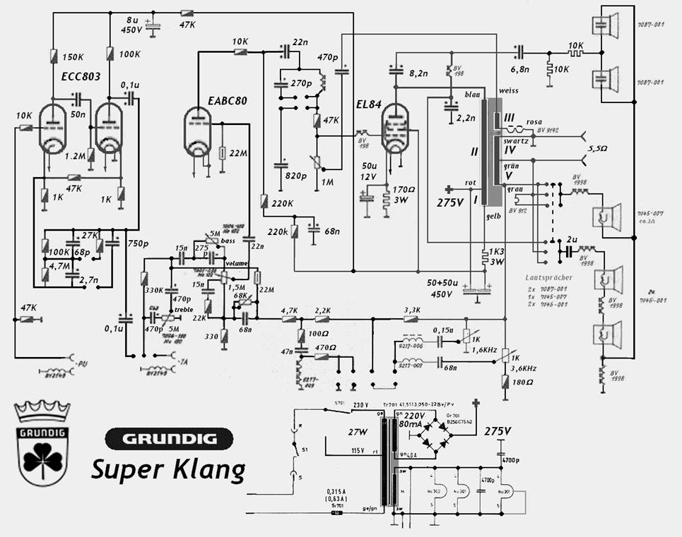

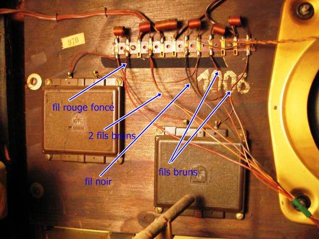

    Chers Amis,
    Je viens de rentrer ce poste chez moi et j'ai commis l'immense maladresse de n'avoir pas noté l'endroit où se connectent les fils des HP. Il possède en effet 5 fils de couleur différente mais je ne sais plus où ils vont. Si quelqu'un possédait le même modèle et pourrait aller voir ? (inutile de préciser que j'ai suivi les recommandation d'usage en changeant le 50 + 50 µF et tous les condos papier)
Sujet : Grundig 3055 Nouveau De bthiry  Le 13-12-2012 à 15:21 sta
    les couleurs des fils du transfo sont données sur le schéma. Cela peut être un début de piste.

Sujet : Grundig 3055 Nouveau De ON5WF  Le 16-12-2012 à 18:41 sta
    Bonjour,[:Hi:]
    Pour Michel Rentmeesters
    Photo du bornier en espérant que ça puisse vous aider
Sujet : Grundig 3055 Nouveau De Michel Rentmeesters  Le 21-12-2012 à 18:54 sta
    Grand merci Alain ON5WF.
    Je ne pourrai toutefois pas m'occuper de la bête avant quelques jours
    Michel.
