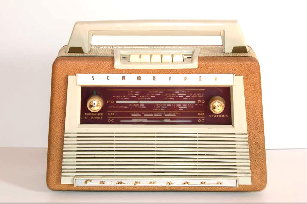

    Quelqu'un pourrait il m'aider en m'informant sur l'impédance du poste à transistos SCHNEIDER Compagnon.
    Avec tous mes remerciements.
Sujet : Schneider Compagnon Nouveau De Lebon  Le 14-12-2012 à 14:18 sta
    Re :
    Désolé pour l'imprécision :
    " l'impédance " du H-P , bien évidemment !
Sujet : Schneider Compagnon Nouveau De f6cer  Le 14-12-2012 à 14:51 sta
    il fait partie de la première génération des transistore Schneider avec encore un transfo de sortie ; théoriquement c'est du 2.5 Ohms , un 4 Ohms actuel devrait aussi bien faire l'affaire
