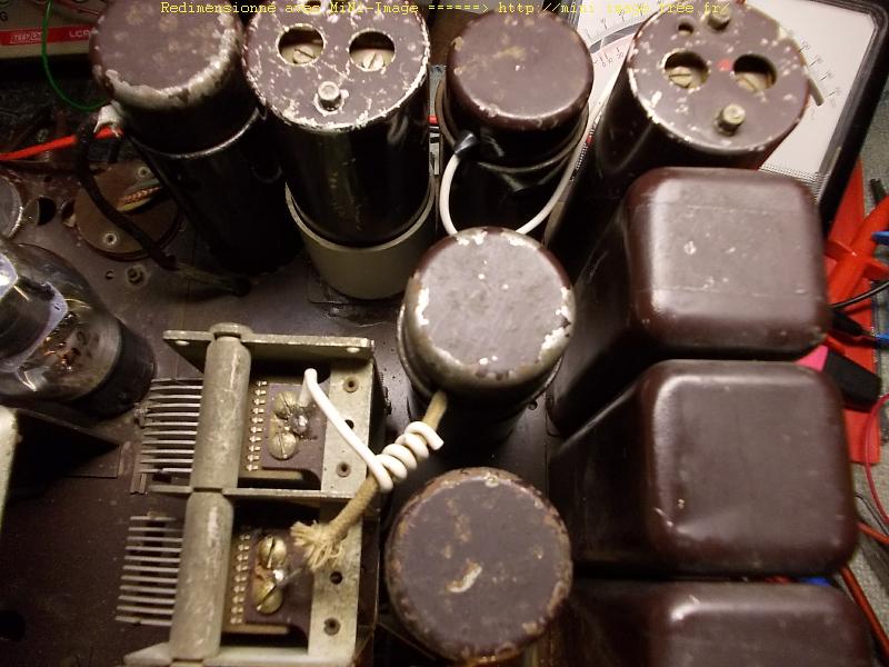

    En cours de restauration d'un Ducretet C 736, j'ai pas mal de surprises car
    un petit travaillage à été commencé mais il ne fonctionne pas ...
    Bref dans la partie HF il y a un couplage capacitif entre le circuit oscilllateur et l'accord
    (j'ai trouvé une soudure en guise de couplage sur le primaire du 1er transfo MF :
    Quelqu'un serait -il suceptible de me décrire ce couplage: "n tours sur tel fil ou photo d'un appareil en état de fonctionner).Je joint un détail du schéma théorique ainsi que le descpif du système.
    Merci par avance
    Cdt
    J-François[:Hi:]

Sujet : Couplage C736 Nouveau De omale 13  Le 16-12-2012 à 18:17 sta
    bonsoir[:Hi:]
    normalement ses deux fil torsader sur 1.5 c mètre queux de cochon
Sujet : Couplage C736 Nouveau De J-François  Le 16-12-2012 à 18:32 sta
    Bonsoir ,
    Merci pour le tuyau:
    C'est ce que je voulais faire pour tester.
    J'ai découvert la ruse lorsque j'ai court-circuité l'oscillateur pour reprendre l'alignement des MF= Perte du signal...????...????
    J-François [:Hi:]
Sujet : Couplage C736 Nouveau De J-François  Le 16-12-2012 à 20:17 sta
    Ok c'est tout bon, cela fonctionne.

Sujet : Couplage C736 Nouveau De omale 13  Le 16-12-2012 à 22:21 sta
    Re
    si tu étale les spire tu diminue la capa,

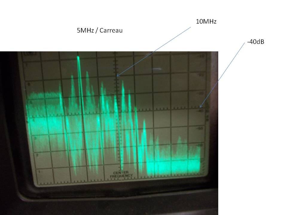

Sujet : Couplage C736 Nouveau De J-François  Le 17-12-2012 à 20:17 sta
    Bonsoir ;
    C'est tout à fait cela c'est un type GJR320Z
    Qui fonctionne bien dans ces caractéristiques
    Descritif donné dans radiofil N°48 sticto pour ce poste !
    on ne pouvait pas mieux tomber.
    Effectivement coté sensibilité ce n'est pas top... seul France inter et Luxembourg en GO "l'agasse" un peu... malgré un alignement revu.
    Du coté PO j'ai un QRM d'enfer alors qu'avec un autre poste
    rien du tout... et cela bien sûr avec une sensibilité étonnante... mais le bruit est le plus fort.
    A noter que je suis dans un environnement QRM [:ouin:]
    Ci joint la reception sur mon antenne déca avec 141T... cela se passe de commentaires !
    Bonne soirée
    Merci pour les conseils
    J-François[:Hi:]
