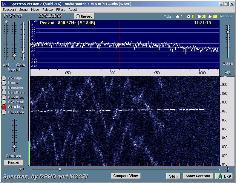

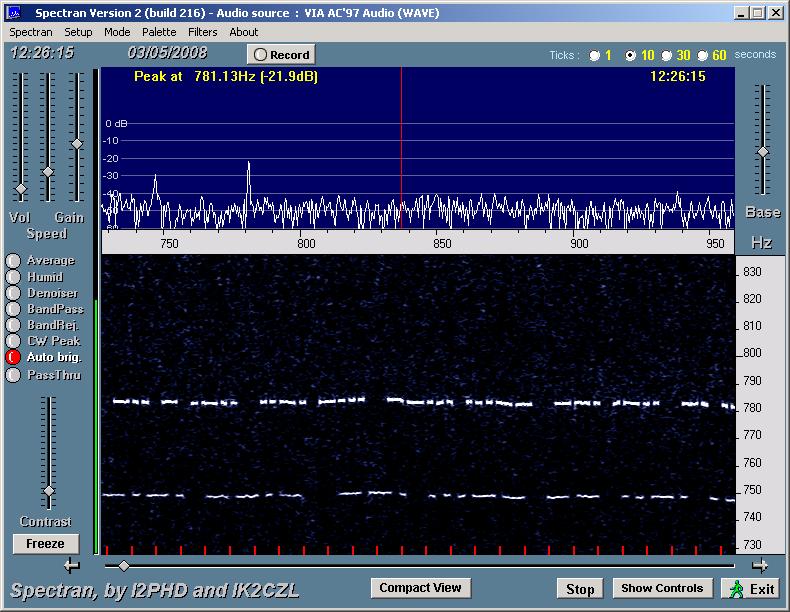

    Sur ces fréquences , l'efficacité des antennes est très mauvaise et cela nécessite des puissances de l'ordre d'1KW pour atteindre péniblement le watt rayonné !
    on compense ça par des transmissions lentes à bande passante réduite : en morse trèss lent et avec des banrdes passa&ntes de l'ordre du demi herz [:ouin:] ça donne ça : G3MFW et F6BWO
