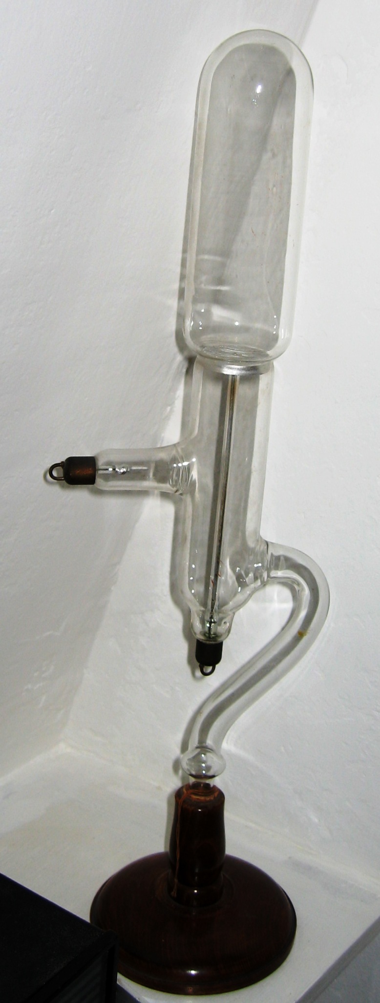

Sujet : ça use, ça use Nouveau De ON5WF  Le 24-12-2012 à 15:56 sta
    Bonjour, [:Hi:]
    Une petite devinette avant le réveillon .
    Qui peut identifier ce tube ?:-p
Sujet : ça use, ça use Nouveau De Gauloisir  Le 24-12-2012 à 16:01 sta
    Oui bien sûr, un vide moins poussé peut jouer. Si un électron expulsé du filament ou cathode, qui n'a pas une énergie faramineuse, rencontre sur son chemin un atome "gaseux", il n'atteindra pas l'autre électrode.
    Edison a quand même détecté, l'émission d'électron d'un filament, sans doute surchauffé.
    Gauloisir
Sujet : ça use, ça use Nouveau De JO  Le 24-12-2012 à 16:58 sta
    @ ON5WF,
    peut-être l'ancêtre du néon...:o)
Sujet : ça use, ça use Nouveau De ON5WF  Le 24-12-2012 à 17:11 sta
    @ JO
    Il y a de ça :-)
Sujet : ça use, ça use Nouveau De Marcel Bourguinet  Le 24-12-2012 à 17:45 sta
    Bonsoir, on dirait un tube Geissler.
Sujet : ça use, ça use Nouveau De ON5WF  Le 24-12-2012 à 17:50 sta
    @ Marcel Bourguinet
    Il y a de ça aussi :-)
Sujet : ça use, ça use Nouveau De Marcel Bourguinet  Le 24-12-2012 à 18:39 sta
    tube de Crookes'
Sujet : ça use, ça use Nouveau De wizhard  Le 24-12-2012 à 18:56 sta
    Salut....
    La structure (apparente) est bien celle d'un tube de crookes, ancêtre des TRC. mais où serait l'écran ??? ça m'avait fait aussi penser à un tube de laser HE-NE, mais il manque la fenètre optique et les miroirs....
    Ma langue au >>>>>>>>>>
Sujet : ça use, ça use Nouveau De slouptoouut  Le 24-12-2012 à 18:56 sta
    un tube de geissler
    (c'est tres décoratif, et ça ferais des illuminations sympa pour noël ...sauf qu'il faut de la HT !)
Sujet : ça use, ça use Nouveau De wizhard  Le 24-12-2012 à 19:21 sta
    Salut pat....
    Non, un tube de Geissler n'a pas obligatoirement d'électrodes, il fonctionne un peu comme un tube fluo qu'on tient dans la main, ou comme les "balises" à gaz sur les lignes à haute tension. j'en ai un , avec son moteur....les contacts du moteur (à roue magnétique) sont en série avec une bobine de ruhmkorff, qui fournit de la ht au centre du tube, sur une bague externe.
    Voir là, il y a exactement le modèle d'on5wf. c'est bien un tube de Crookes.
    Un tube de geissler en fonctionnement "clignote" en tournant, ce qui produit un effet stroboscopique intéressant.
Sujet : ça use, ça use Nouveau De ON5WF  Le 25-12-2012 à 17:43 sta
    Bonjour à tous les rescapés du réveillon [:Hi:].

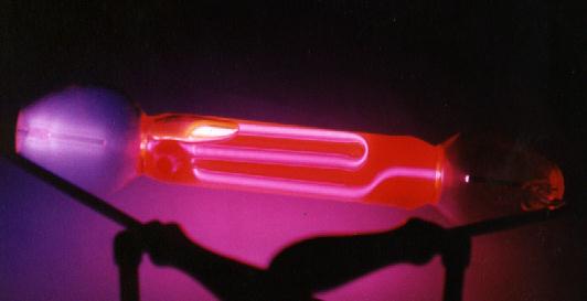

    Il s'agit bien d'un tube de Crookes utilisé pour la démonstration des rayons canaux. Ci-joint une vue du dessus du tube montrant les détails de la cathode dite "criblée"; en l'occurrence, elle est ici percée de fentes laissant passer les ions positifs qui se rendent visibles sous la forment de rayons en ionisant le gaz tout le long de leurs trajectoires.
    L'autre photo montre l'appareil qui était utilisé pour faire fonctionner ce tube: la
    bobine de ruhmkorff. Celle-ci est HS malheureusement.:-)

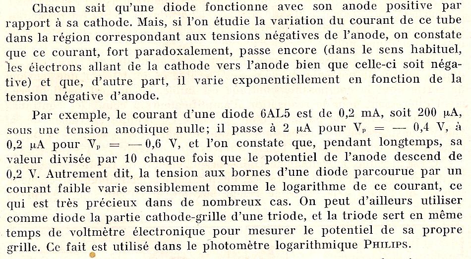

    A propos du courant dans une diode ,voila ce que dit JP Oemichen page 134 dans "Pratique Electronique " 1963.
    Ceci expliquerait pourquoi il est très difficile de remplacer par un semi conducteur une diode EA 50 ou 52 dans une sonde de voltmètre électronique.
    La dernière série "solid state" des voltmètres HP 410 C possède encore une sonde à tube.
Sujet : ça use, ça use Nouveau De Jean-B  Le 26-12-2012 à 22:14 sta
    Voici précisément l'EA52, courbe page 8, qui a un courant anodique de 10µA pour une tension d'anode nulle.
    Il faut que la tension d'anode soit franchement négative (-1V) pour que le courant s'annule.
    L'effet thermoïonique est particulièrement sensible avec ce type de tube.
