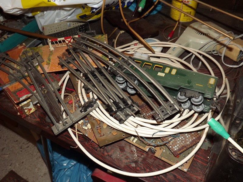

    Je recherche aussi des aiguillages pour voies Hornby O sans dévers pour un autre train.

    Personne n'aurait d'aiguillage Hornby O pour un autre train qui fonctionne en 20V alternatif avec transfo?????????

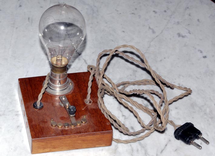

    bon, me revla...J'ai bien des lampes de cette époque là, échelonnées entre 16 B (équivalent à 40W) et 50B (en gros équivalent a une 100W) mais je ne comprend pas bien la question :
    -question gradation électrique : ça n'a guère d'intéret (ça éclaire déja fort peu ! ) et le comportement des gradateurs actuels, a triac, et en 230V , n'est pas du tout linéaire ni régulier sur ce type de charge (fortement résistive a froid) et sur cette tension (du 110V) Soit la plage de gradation est tres réduite quand ça veux bien gradater , soit ça fait n'importe quoi ...
    -question échelle des dimension des ampoules de ces lampes : les mensurations du bulbe ne donneront rien de significatif , et en tout cas pas d'idée de la puissance , surtout sur des lampes au carbone tres anciennes fabriqués entre 1890 et 1905 ( c'étais encore des bulbes soufflés à la bouche, avec des dimensions non normalisés et variables selon le souffleur, et terminé par une pointe au sommet , et parfois même les culots n'étais pas encore normalisés non plus ...)
    il faut regarder le marquage inscrit dessus, quand il est encore lisible, marquage qui étais quasiment toujours sur le culot ... (sinon, il faut essayer la lampe, sous la tension de fonctionnement prévue , avec un ampèremètre en série)

    A Bombarde: J'ai un tas de restes de train Hornby, dont des aiguillages...

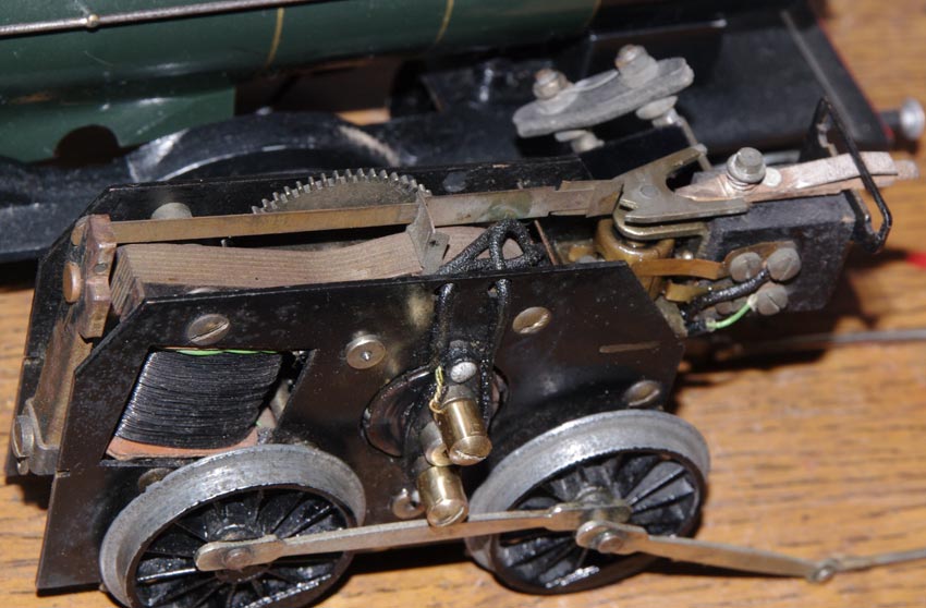

    Pour la marche arrière, j'ai trouvé un système avec une diode et un relais dans la locomotive.
    On alimente le tout en continu . Comme sur les machines Hornby par exemple, il y a 2 enroulements inversés sur le stator du rotor, il suffit d'inverser les enroulements à partir du relais dont la bobine est alimentée à travers la diode.

    Il n'y a plus de culot sur la lampe!!!!!!!!Je vais passer à la méthode ampèremètre+voltmètre
Sujet : Lampe chutrice pour transfo trains électriques Nouveau De slouptoouut  Le 24-12-2012 à 11:01 sta
    c'est une lampe a culot dont le culot est cassé ? (peut être a t'il été cassé par un précédent utilisateur parce le culot n'avais pas des côtes standards et ne se montais pas dans la douille ) ou c'est une lampe sans culot ? (d'origine )
    dans ces années là, certaines lampes sont "nées sans culot" et ceci est normal ...
    (lampes a sortie par tresses souples, ou lampes a sortie a anneaux ...Mais le support comporte alors des bornes moletés pour serrer les tresses, ou des ressorts avec une boucle pour les anneaux )

    Pourquoi le relais ?
    Ces moteurs, jusque dans les années 1950, étaient des moteurs série pour alternatif (moteur universel).
    Pour inverser le sens, il fallait inverser le courant dans l'inducteur.
    Plutôt que de monter un inverseur complet, il était plus simple d'avoir 2 inducteurs bobinés en sens inverse et réaliser le changement de marche comme sur le schéma joint.
    En ajoutant 2 diodes modernes, et en alimentant en courant continu, on peut donc facilement réaliser le changement de marche par inversion de polarités. Pas besoin de relais. :-)

    Il y a bien 2 enroulements bobinés en sens inverse! Une alim 24 V continu +2 diodeset un inverseur sur le tableau de commnde et ça va rouler!!!!!

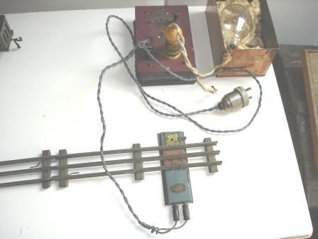

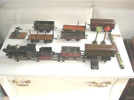

    Voilà 2 photos du fameux train. Une pour les wagons et loco fabriqué en Bavière. Une autre pour l’électrique qui est du JEP français.
    Le rhéostat est en série avec les rails et surement l'ampoule. Celle-ci a bien un filament de carbone avec sa spirale caractéristique et la pointe dans le verre pour le tirage au vide. Comme le culot est cassé, il reste un bout d'étiquette sur le verre : 110V mais pas d'indication de flux lumineux ni de puissance.
    Il y a bien sur des rails et quelques aiguillages , un heurtoir et des signaux à main. Pour la remise en état, c'est du lourd.
