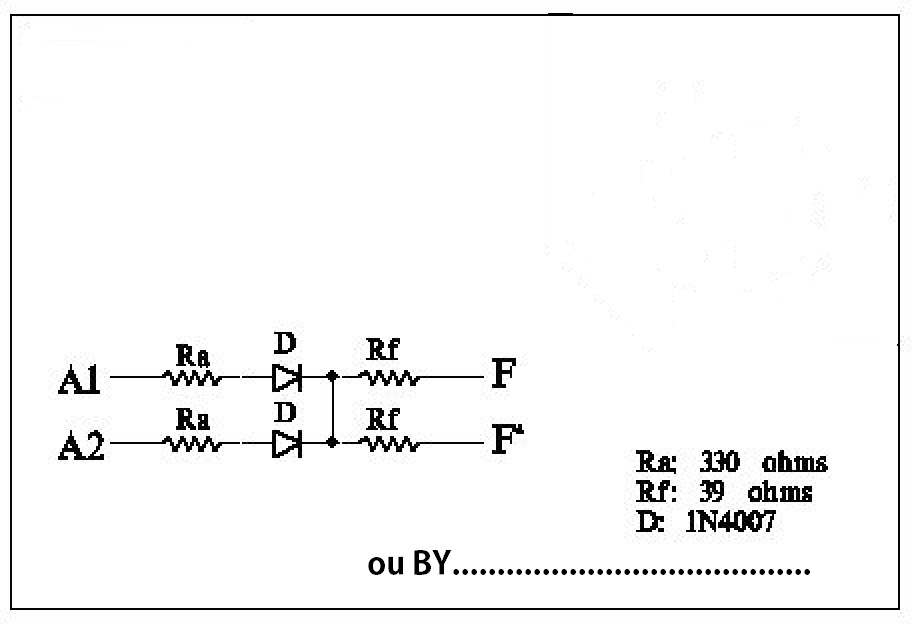

    Je veux restoré un radio tsf philips 610A; j ai qu'une seule lampe AZ41:parquoi peut en remplacer cette lampe;et esque je peux utilisé des diodes au silicium
    merci
Sujet : AZ41 Nouveau De Michel81  Le 24-12-2012 à 00:42 sta
    Salut Madi,comment vas tu?sans problèmes tu met 2 diodes et 4 résistances.
