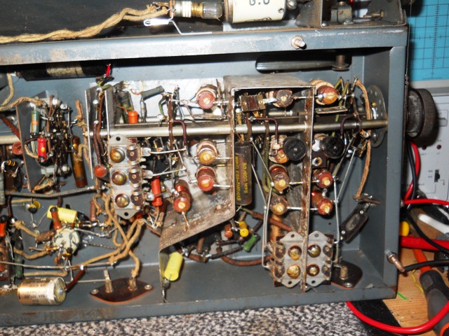

    J'essaie de refaire parler un récepteur de marque COELIVOX mais je n'ai pas le schéma. je n'ai rien trouvé sur le net car il n y a aucune indication de type ou de no de châssis sur le récepteur; ce n 'est pas effacé, il n'y en pas c'est tout!
    COELIVOX (la voix des cieux!) était une marque française sise à Paris je crois.
    Le modèle n'apparait pas dans google image. Ci joint photo du châssis et du câblage vue de dessous
    Le pb est un manque de réception; l’oscillateur local fonctionne. Les fréquences pour autant que je puisse les mesurer à l'oscillo, sont dans la bonne "fourchette" IL y a une pentode EF9 en ampli HF mais pas de réception en GO . en PO seul le poste de Radio Bleue se fait entendre. En FI et détection EF9 et EB80 (remplaçant une EBF2 d'origine) en BF EL3 redresseur 1883 + oeil magique
    L'ampli d'entrée HF EF9 réagit bizarrement, le CV ouvert, il se met à osciller! (vers 600khz)
    CV mi-course jusqu'à CV ouvert il y a du gain en HF (fréquences autour des 400khz)
    CV fermé jusqu'à mi-course :rien!
    Est-ce qu un réglage défectueux des noyaux des bobines d'accord pourrait anéantir la HF?
    J ai le brochage des tubes, mais toute la partie bloc d'accord est très difficile à suivre malgré un câblage pro!
    Quelqu'un aurait-il une idée à défaut d'un schéma?
    Alain 8-()

Sujet : Coelivox, la voix du ciel Nouveau De f6cer  Le 30-01-2013 à 16:13 sta
    Ca sent le bobinage d'entrée coupé cette histoire :
    essayez de connecter lun bout de fil comme antenne directement sur le téton de grille de la EF9 ampli HF

    Si on regarde la photo (1er message) on voit très bien les ajustables pour PO OC1OC2 et rien pour GO; la partie oscillateur est la plus à gauche. Dans cette dernière on voit la bobine et pas d'ajustable. Bon, je n ais pas encore essayé...

Sujet : Coelivox, la voix du ciel Nouveau De aldebaran  Le 17-02-2013 à 19:33 sta
    Bonsoir le forum /
    J ai démonté les deux double bobinages en entrée (antenne) et en sortie de l EF9 (ampli HF)
    Les noyaux de ferrite étaient décollés! Après avoir remis tout en place; j ai une réception faible sur antenne (toujours en GO) je ne sais pas quelle station, peut être France Inter. Puis (ô stupeur!) un bruit énorme plus haut en fréquence vers les 200kHz ou plus
    Autre chose: quand je mets un fil sur la bobine relié au CV la réception est beaucoup plus forte! le bruit est aussi plus fort
    J ai réglé les noyaux pour avoir un max à 200kHz pour les deux "transfos"
    Les bobines ne sont pas coupés; les 2 condos micas agissent; toujours pas d'ajustable :-D
    et le canard est toujours vivant (cf Robert Lamoureux)
    Merci encore de m'aider...[:Hi:]

Sujet : Coelivox, la voix du ciel Nouveau De f6cer  Le 04-03-2013 à 16:20 sta
    attention : si les enroulements du transfo FI sont dans l'axe , il y a deux réglages possibles dont un qui est trop couplé car les noyaux sont trop près ce qui peut expliquer le flou de l'accord
.PDF
Sujet : Coelivox, la voix du ciel Nouveau De aldebaran  Le 05-03-2013 à 23:28 sta
    A première vue les enroulements ne sont pas dans l'axe [:??:] mais en fait je ne sais pas
    Je vais recommencer en balayant large les fréquences
    j avais réglé la FI sur 480kHz , les transfo étaient déréglés. Maintenant j ai comme un doute, étaient ils déréglés? j'ai peut-être fait une grosse "boulette"
    :-D
    je vous tiens au courant
Sujet : Coelivox, la voix du ciel Nouveau De aldebaran  Le 06-03-2013 à 23:20 sta
    Eh ben non pas de boulette:-D
    C'est bien 480kHz (un peu plus proche de 485kHz si je me fie à mon géné HF)
    Je vais en rester là, tant pis! impossible de trouver cette panne en GO, peut être un contact HS dans le commutateur de gamme, comme il a été dit ici, mais je ne vois rien...[:ouin:]
    Le schéma ce sera pour plus tard.
    La gamme PO est correcte, OC itou,
    merci à tous de vos conseils avisés
    A bientôt
    Alain
Sujet : Coelivox, la voix du ciel Nouveau De f6cer  Le 07-03-2013 à 09:34 sta
    c'est tout à fait étonnant : une MF de 472 était pratiquement standard à cette époque , on voyait rarement 455 et 456 mais jamais 480 KHz .
    Ceci dit , comment faites vous l'alignement et avec quels appareils de mesure ?
Sujet : Coelivox, la voix du ciel Nouveau De audiovalve  Le 07-03-2013 à 09:59 sta
    quand la FI est totalement à la ramasse , la soluce passe par un wobbu étalonné,ou , mieux, un analyseur de spectre avec traking , qui permet d'ajuster fréquence, gain et bande passante "en temps réel".
    quelques contributeurs disposent de cet outil , je peux le faire , mais loin ! (RP)
Sujet : Coelivox, la voix du ciel Nouveau De aldebaran  Le 07-03-2013 à 22:58 sta
    Pour répondre aux deux derniers messages sympas:
    J ai un géné HF antique de Radio Controle (à Lyon) Il fonctionne correctement, j ai qd même changé les tubes. J ai un oscillo pas récent mais qui va bien.
    Pour les FI, je mets le géné sur la grille de la changeuse, je bloque l'OL (cc du CV), je fais les régalges en commençant par le secondaire du deuxième transfo, etc. j ai essayé aussi en entrant le signal sur l'antenne, ça ne change rien. Sortie BF (potentiomètre vol) sur oscillo.
    C'est vrai qu 'il subsiste un doute quant à la valeur de cette fréquence car quand j'ai fait la manip pour la première fois rien ne passait sur 472kHz, j ai donc fait le réglage en balayant les fréquences, trouvé un max vers 480kHz, j ai donc aligné sur cette valeur.
    Le doute vient du fait que les transfo soient déréglés, car je ne pense pas que quelqu un y ait touché, mais je n ai pas de certitude.
    Merci à Audiovalve de sa proposition et à qui je pose une question: comment peut savoir où se trouvent les personne sur ce forum?? je ne vois pas le lien dans les menus "gamm d'onde"
Sujet : Coelivox, la voix du ciel Nouveau De Totolagalène  Le 07-03-2013 à 23:12 sta
    On ne doit pas régler les TRs MF en arrêtant l'oscillateur local, celui ci fait partie du "circuit"
    et l'on modifie la fréquence d'accord lorqu'on remet l'OL en service.
    Ceci est flagrand sur certains postes.
    [:Hi:]
Sujet : Coelivox, la voix du ciel Nouveau De Totolagalène  Le 07-03-2013 à 23:24 sta
    Généralement, on distingue à l'oeil un 472 d'un 455 (ou 480), les 472 sont plus gros et de section carrée.
    Une photo SVP.
    [:Hi:]
Sujet : Coelivox, la voix du ciel Nouveau De aldebaran  Le 09-03-2013 à 13:13 sta
    Je n ai pas très bien compris le message de Totoalgalène. Pourriez vous préciser SVP?
    voir le lien sur le réglage FI, point 2 bloquer l'OL.
    Voir point 2 : bloquer l'oscillateur local.
    Voici 2 photos des transfos MF; ce seraient des 472kHz...
    8-()
    Merci et à bientôt [:Hi:]
Sujet : Coelivox, la voix du ciel Nouveau De Totolagalène  Le 09-03-2013 à 15:21 sta
    Je ne dis pas que ton problème vienne de là, je précise seulement que le réglage optimum
    des TR MF s'obtient en le terminant avec l'OL en service.
    Sur certains postes j'ai constaté que l'écart n'était pas négligeable, d'ailleurs c'est pas moi
    qui l'ai inventé >>>>>
    Selon la tronche de tes TRs et "statistiquement parlant", je dirais que ce sont des 472.
    [:Hi:]
Sujet : Coelivox, la voix du ciel Nouveau De Totolagalène  Le 09-03-2013 à 15:30 sta
    Je suis déjà aussi tombé sur des moutons à 5 pattes et dans ce cas on essaie toutes les valeurs de MF qui ont été utilisées >>>>.
    Je pense que tu as bien regardé sur la plaque bakélite au cul des TRs, la valeur y figure
    parfois.
    [:Hi:]
Sujet : Coelivox, la voix du ciel Nouveau De aldebaran  Le 09-03-2013 à 23:14 sta
    Bon ben, il n'y a plus de doute ce sont bien des 472 et les transfos étaient bien déréglés (mais par qui[:??:]). Je me suis demandé si mon géné n'était pas simplement décalé (dans ce cas les transfos seraient déréglés), j ai comparé avec les signaux produit par un générateur de fonctions moins ancien (à transistors :-D): BINGO, il y a une différence de qq kHz.
    Je reprendrai donc tous les réglages. Ton bouquin à l'air très intéressant. Lequel est-ce?
    Merci encore
    [:Hi:]
Sujet : Coelivox, la voix du ciel Nouveau De Totolagalène  Le 09-03-2013 à 23:29 sta
    C'est pas un bouquin, ce sont des pages que j'ai photocopiées il y a au moins 20 ans à partir de ce que je ne sais plus quoi mais je me souviens que ce n'était pas un vrai livre. C'est moi qui ai fait une reluire de ces extraits et il y a beaucoup de choses concernant les TR MF et l'alignement des postes plus des tas de trucs sur les blocs de bobinages and so on...
    Si tu as besoin d'autres renseignements figurant dans ce que j'ai...
    Mais finalement, t'as pas dit si tout était OK maintenant.
    [:Hi:]
Sujet : Coelivox, la voix du ciel Nouveau De aldebaran  Le 12-03-2013 à 16:44 sta
    Tout n'est pas encore OK,mais ça devient bon (enfin j'espère)
    En fait il y avait 2 décalages: celui de mon géné et surtout celui, plus important, de l'oscillateur local. La faute aux micas HS, j'ai maintenant un début de réception correcte en GO, mais faible toutefois. Je dois encore changer ces :o[] de micas, refaire les réglages et je verrai.
    [:Hi:] à bientôt
Sujet : Coelivox, la voix du ciel Nouveau De aldebaran  Le 21-03-2013 à 20:14 sta
    [:Hi:][:Hi:]
    J ai changé, j'ai vu: nette amélioration de l'OL qui daigne osciller aux bonnes fréquences!
    Mais réception toujours faible.. Il y a encore des micas à changer, mais trop peu accessibles;
    Donc j arrête tout.
    Merci à tous
    ALain
