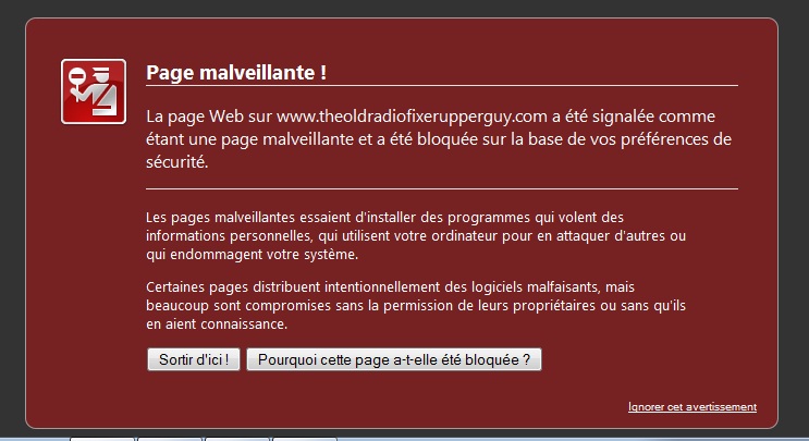

Sujet : trajet ficelle fandango schneider Nouveau De Jean-B  Le 29-12-2012 à 20:19 sta
    OMALE 13 ---> URGENT
    Les deux derniers liens sont vérolés !!! --->

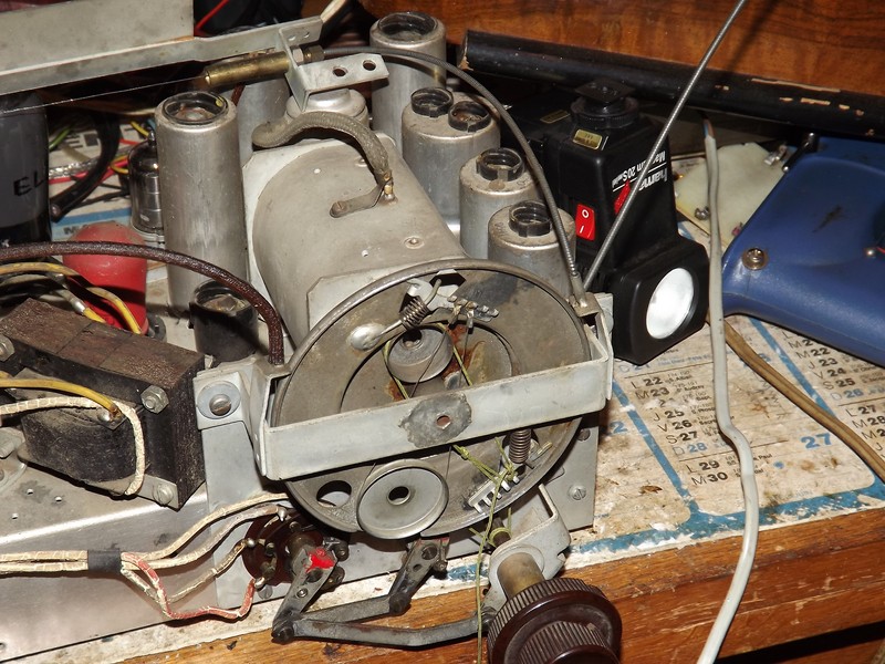

Sujet : trajet ficelle fandango schneider Nouveau De Totolagalène  Le 29-12-2012 à 22:08 sta
    Chercher le bon trajet de la ficelle est un excellent exercice pour les neurones; j'adore!
    On y passe parfois une après-midi à faire, défaire et refaire; mais quel régal quand on finit par trouver!
    Le dernier cas était ce Philips (toujours pas remonté à cause du cadran); çà a été relativement facile entre les câbles acier sous gaine et la ficelle (une paire d'heures, mais on ne compte pas!) Reste plus qu'à retendre un peu la ficelle que j'ai laissée volontairement "se faire". >>>>

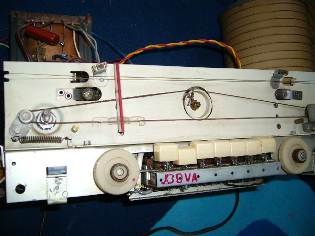

    Voici une photo du truc!
    En fait il y a le bouton, une poulie et une autre : condensateur? à relier. Et que la ficelle aille dans un sens et dans l'autre, c'est surtout ça le problème!!...
    En tous cas merci pour vos réponses!!! (@ Paul : je suis preneuse!!!!)
    J'avoue que je crois que j'ai mis le doigt dans un truc qui me dépasse et je me demande si je ne vais pas laisser de côté pour l'instant! D'autant que ça ne devrait pas trop être ma priorité en ce moment, mais bon!
    Le pire c'est qu'il est très probable qu'il y ait d'autres problèmes que cette p... de ficelle pour que le poste fonctionne!!
    Bon bref, si vous avez des lumières!...
    Je désespère un peu, et surtout vous admire pour la patience qu'implique votre passion!!!
    Quoiqu'il en soit je vous souhaite une bonne fin d'année!
    Marie
Sujet : trajet ficelle fandango schneider Nouveau De marie  Le 31-12-2012 à 14:07 sta
    précisions : le bouton tout à fait à droite, la poulie liée au ressort à gauche et la grosse poulie blanche du milieu qui entraîne le truc en fer derrière (c'est ça qu'on appelle le condensateur?)

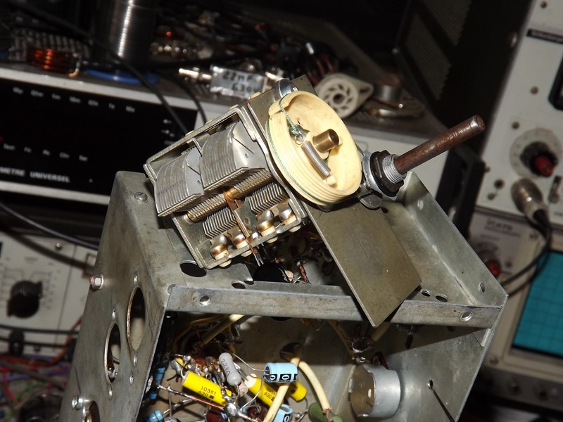

Sujet : trajet ficelle fandango schneider Nouveau De Totolagalène  Le 31-12-2012 à 15:02 sta
    Bonjour.
    Un condensateur variable çà a cette tronche là >>>>>>>>
    Des lames qui s'enfilent les unes dans les autres sans se toucher; certainement ce qu'il y a
    derrière la poulie dans le milieu du cadran.
    Il y a un bouton qui doît entrainer cette poulie et aussi une aiguille de cadran; des fois c'est en une seule ficelle, des fois en 2 ficelles distinctes.

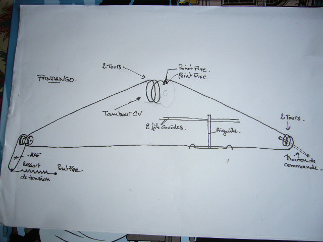

    L'aiguille de cadran se trouve sur cette ficelle (une seule je pense) sur le chemin du bas. Je pense qu'elle doit faire une sorte de triangle entre la poulie du bouton (à droite), le condensateur variable (héhé!!! je suis fière!!) et la troisième poulie, à gauche. J'imagine que le ressort sert au retour de l'aiguille (et donc de la ficelle puisque l'une est sur l'autre!).
    En fait, si je lie les 3 éléments par une ficelle dans un sens ça marche à peu près! et dans l'autre sens ça patine, et accessoirement ça m'énerve! Y a-til une astuce ou une baguette magique?

    Non, sauf cas exceptionnel (ça a existé !) le ressort ne serait jamais assez long pour suivre et compenser toute la course de l'aiguille. En général il sert de tendeur....après avoir passé la ficelle aux bons endroits (c'est là que ça devient compliqué !! surtout si on n'a pas un dessin ) on termine généralement par un noeud de pêcheur sur ce ressort, en tendant légèrement. Bien entendu le ressort ne doit pas "monter" sur une poulie ou tambour quelconque, ce qui signifierait qu'il n'est pas à sa place.....il est parfois à l'intérieur du tambour de CV.
    Une petite astuce, enfin plusieurs : si la ficelle d'origine est simplement cassée faire au moins un repérage sommaire de ce qui reste, puis couper un morceau de ficelle neuve à quelques cm de plus que le reliquat. Si on est trop court ou trop long ça signifie qu'il y a erreur, si le chemin est correct les quelques cm de rab tomberont juste sur le ressort.
    On peut estimer le nombre de tours sur le tambour du CV en mesurant la course de l'aiguille., puis calcul de circonférence.....
    Les petites pinces à linge marque-verres sont bien pratiques pour immobiliser la ficelle en courts de montage.
    Un crochet de tricoteuse et des précelles peuvent avoir leur utilité.
    Sur le bouton de commande il y a rarement plus de 3 tours, plus la ficelle se monte dessus !!
    On peut avantageusement utiliser de petits rivets (en y passant une boucle et en sertissant avec une pince, c'est plus facile à régler qu'un noeud....
    Mais comme dit plus haut il peut être plus malin de faire fonctionner (après révision !!) le poste avant de s'emm.....r avec l'entrainement. Si le machin a un gros problème (genre transfo !) on n'aura pas bossé pour rien....

Sujet : trajet ficelle fandango schneider Nouveau De omale 13  Le 31-12-2012 à 16:14 sta
    Re
    regarde la------------>
Sujet : trajet ficelle fandango schneider Nouveau De omale 13  Le 31-12-2012 à 16:17 sta
    Re
    ou la peut-être ton bonheur

Sujet : trajet ficelle fandango schneider Nouveau De dubus  Le 01-01-2013 à 16:20 sta
    Bonjour a tous..
    Voici le trajet, pas bien compliqué ,de la ficelle du Fandango..
Sujet : trajet ficelle fandango schneider Nouveau De marie  Le 01-01-2013 à 16:37 sta
    Youpi super merci Dubus!!!!
    Cher Chevalier xyz, la non-blonde te souhaite également une bonne année et surtout bonne route, cependant attention aux impasses!!
    Jean B, tes références sont bien à propos!:-(
