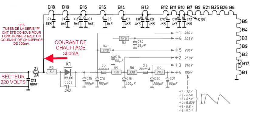

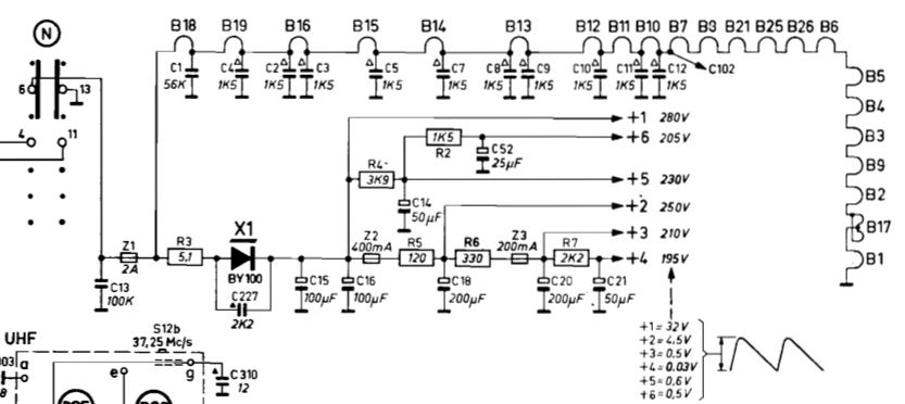

    Bonsoir, je sèche sur un problème, comment et avec quelles formules calculaient ils les alimentations de TV à tubes sans transformateur? Comment calculent ils la valeur de R3?
    Ce TV consomme 200W sous 220V.
    Je ne comprend pas bien [:??:]
Sujet : Comment calculaient ils les alimentations de TV? Nouveau De slouptoouut  Le 03-01-2013 à 20:08 sta
    R3 doit simplement servir a limiter la pointe de courant initiale a la M.S.T pour ne pas dépasser l'intensité crete non répétitive maxi de la diode ...
    Les condensateurs C15,C16, lorsqu'ils sont déchargés, sont assimilables a des court circuits, et sur un appareil de ce genre, sans transformateur d'alimentation, le courant n'est pas limité ! ou plutot n'est limité que par les impédances du transformateur E D F de votre quartier , qui peut délivrer a ce moment la et en théorie un courant de court circuit énorme ! (ordre de grandeur 5 à 10 kiloampères !) la diode X1 , une BY100, n'est pas du tout faite pour résister à ça et serais immédiatement détruite ...
    On insère donc une résistance, limitant le courant a une valeur , certe élevé mais pas gigantesque , de l'ordre de 20 à 40A (au lieu de plusieurs kiloampères) pendant quelques millisecondes, en série avec la diode (d'ou un ordre de grandeur de quelques ohms)
    ensuite, une fois C15,C16 chargés, la résistance R3 est quasiment négligeable , vis a vis de la consommation normale sur la HT (ici, elle doit être de l'ordre de 500 mA )

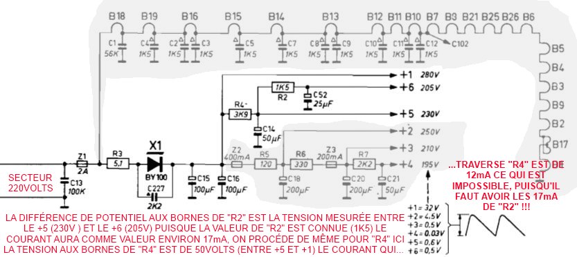

Sujet : Comment calculaient ils les alimentations de TV? Nouveau De myke  Le 04-01-2013 à 10:18 sta
    Bonjour tout le monde, et merci pour vos réponses.
    J'imagine que la résistance doit limiter l'appel de courant à la mise sous tension, mais comment obtient on les 280V? Sans cette résistance, à mon avis, on aurait aux alentours de 310V non?
    Ces alimentations étaient très utilisées à l'époque, voici celle d'une luxueuse console, et là de nouveau, je me demande quels calculs les ingénieurs utilisaient pour obtenir les tensions de sortie, en exemple ici 240V en tête d'alim?? [:??:]

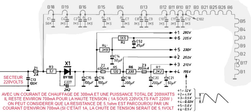

Sujet : Comment calculaient ils les alimentations de TV? Nouveau De jcj  Le 04-01-2013 à 10:38 sta
    Quelques petits calculs (mais sur ce forum, on n'aime pas), montrent que le courant moyen consommé par la HT doit être de l'ordre de 350/400 mA, ce qui fait des pointes de courant répétitives dans la diode et la résistance R3 (1er schéma) que l'on peut estimer à 3 A.
    Donc, sur les crêtes de tension (311 V), la chute de tension dans la résistance R3 est de l'ordre de 5,1 x 3 = 15 V, soit après la diode une tensions maxi d'environ 296 V.
    Ceci correspond sensiblement aux tensions indiquées à la sortie de la diode : 280 Vmoyen avec ondulation de +/- 16 V.
    Bien sûr, tout cela est approximatif, mais montre que les valeurs indiquées n'ont rien de surprenant.

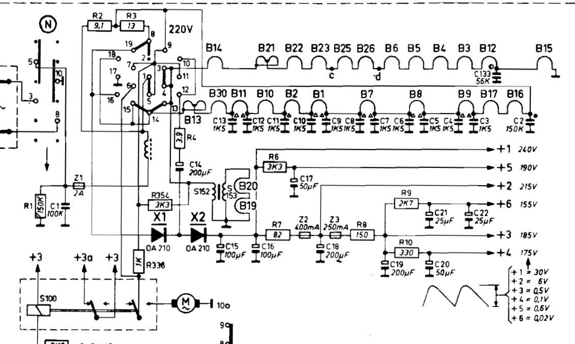

Sujet : Comment calculaient ils les alimentations de TV? Nouveau De myke  Le 04-01-2013 à 15:13 sta
    Hello,
    Le moteur est là pour changer de normes et définitions, comme le dit Wizhard, avec des cames, leviers, câbles pour tirer et pousser sur les commutateurs à glissière, tout ça pour éviter à l'utilisateur de devoir le faire manuellement!
    "Quelques petits calculs (mais sur ce forum, on n'aime pas), montrent que le courant moyen consommé par la HT doit être de l'ordre de 350/400 mA, ce qui fait des pointes de courant répétitives dans la diode et la résistance R3 (1er schéma) que l'on peut estimer à 3 A."
    Pourrais tu développer comment tu arrives à calculer les valeurs de courant et tensions?
    Merci à toi JCJ.
    Voici les plans du TV "motorisé" :-D --> http://www.tsf-radio.org/schph.php?f=tome11/Philips/23CX302A.pdf
Sujet : Comment calculaient ils les alimentations de TV? Nouveau De jcj  Le 04-01-2013 à 16:58 sta
    Pour myke,
    Par exemple, on peut se baser sur l'ondulation de la tension de 32 V aux bornes des condos en tête de filtre (200 µF).
    La tension perdue dV par un condo C qui se décharge pendant un temps t, avec un courant I constant est donné par : dV = I x t / C
    Ici :
    dV = 32 V
    C = 200 µF
    t = 16 à 18 ms (période du secteur - temps de conduction estimé de la diode)
    On en déduit un courant de décharge du condo = courant HT entre 355 et 400 mA.
    Si on prend I = 400 mA et un temps de conduction de la diode de 1/5 de la période, cela ferait des pointes de courant dans la diode de 400 x 5 = 2000 mA = 2A, si ces impulsions étaient carrées. On peut les majorer à 3 A car ces impulsions sont plutôt sinusoïdales (tout ça peut s'expliquer...).
    Aucune formule ne permet des calculs exacts pour des alims avec condo en tête de filtre. Pour des résultats plus exacts il faut passer par les logiciels de simulation.

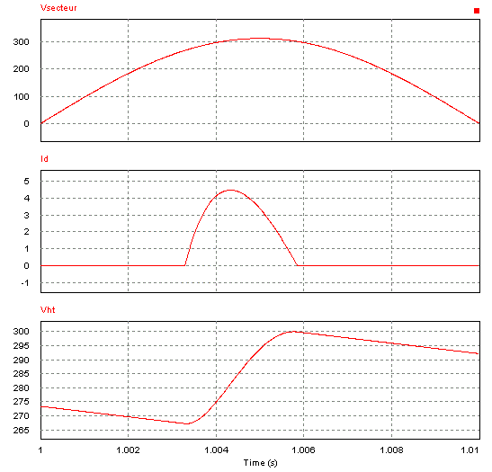

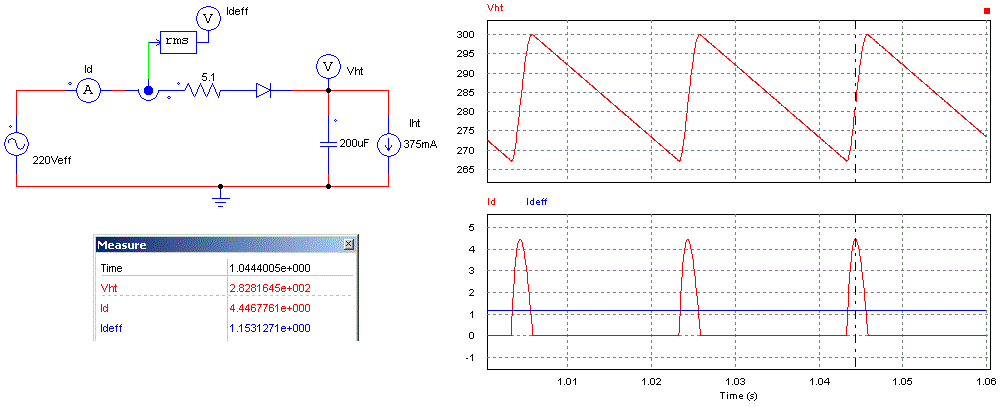

Sujet : Comment calculaient ils les alimentations de TV? Nouveau De jcj  Le 06-01-2013 à 15:38 sta
    Simulation par "PSim".
    Courant moyen choisi pour avoir une ondulation de la HT de 32 V ->
    On retrouve bien une tension HT moyenne d'environ 280 V.
    Courant moyen dans la diode : 0,375 A
    Courant efficace dans la diode : 1,15 A
    Pointes de courant répétitive dans la diode : 4,44 A
    Les simulateurs n'appliquent pas des formules, mais résolvent pour chaque intervalle de
    temps un système d'équations différentielles (ici, intervalle demandé entre chaque calcul = 10µs, soit 2000 calculs par période secteur).
    Plus l'intervalle de temps entre 2 calculs (time step) est court, plus l'ordi met de temps à pondre les résultats, mais ils sont plus précis.
    Jadis, à l'époque de Windows 3, et des µP à 10 Mz, on lançait la simulation à 12h et on avait les résultats après le repas à 14h... Maintenant... quelques secondes... :-)
    PSpice, PSim (PowerSim) sont téléchargeables gratuitement en "version étudiant" limitée, mais très largement suffisante pour nous.

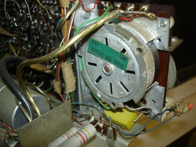

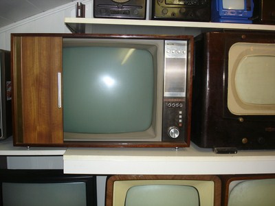

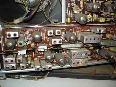

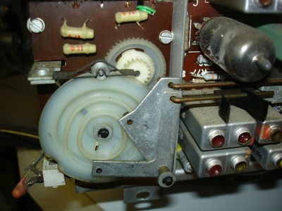

Sujet : Comment calculaient ils les alimentations de TV? Nouveau De Pierre Werlé  Le 06-01-2013 à 16:27 sta
    Bonjour et bonne année à tous, je ne viens pas souvent étaler ma science sur ce forum, mais j'en suis un lecteur assidu. Quand j'ai parcouru ce post, je n'ai pas pu résister à mettre mon grain de sel.
    Pour Slouptoouut qui ne connaissait pas l'existence de TV motorisés j'ai mis quelques photos, ça doit rappeler des souvenirs impérissables aux copains des régions frontalières où on trouvait des TV multistandards à l'époque des N-Bl des années 60 ! Il y a eu des moments cauchemardesques avec ces TV, mais on a tous survécus, la preuve, tous les frappadingues qui ont été confronté à la technologie folle de Philips et qui fréquentent et animent ce forum et qui sont bien vivants !
    L'appareil en photo est un Philips multistandards (1960) mod. 25TX562 avec la particularité de pouvoir être fermé par un volet roulant horizontal, je crois qu'il est assez rare et devait être un haut de gamme à son époque. Appareil en parfait état, associé à un modulateur UHF il fonctionne très bien, origine Alsace.
    Longue vie donc à ce forum et à son webmaster !
    Cordialement "Pierre"

Sujet : Comment calculaient ils les alimentations de TV? Nouveau De myke  Le 07-01-2013 à 00:47 sta
    Sur la simulation, on peut voir que la partie électronique de la TV consommerait 375 mA sous 280V, ce qui donne une puissance de 105W, si on ajoute les 66W de chauffage, ca donne 171W, ce qui ne correspond pas avec les données constructeurs qui affichent une consommation de 220W. [:??:]
    Je doute fort que cette puissance soit perdue dans la résistance de 5,1 ohm.
    là, je sèche!
Sujet : Comment calculaient ils les alimentations de TV? Nouveau De Tontongé  Le 07-01-2013 à 04:00 sta
    Bonjour et meilleurs voeux pour 2013.
    J'ai commencé a faire les calculs manuellement, mais il y a en effet quelque chose qui cloche avec les différences de
    potentiels aux bornes de "R2" et de "R4" et je n'ai pas été plus loin.
    (voir pièces jointes)
    TTg.
Sujet : Comment calculaient ils les alimentations de TV? Nouveau De HLJ  Le 07-01-2013 à 06:56 sta
    Votre calcul de consommation ne peut pas être fait de cette manière, nous avons un filtrage échelonné, la tension d'ondulation résiduelle diminue à chaque cellule de filtrage, donc la différence de potentiel dur les résistance ne reflète pas forcément le courant efficace parcouru dans la résistance.
    Pour cela il faudrait alimenter le TV en continu, mais dans ce cas on ne pourrait pas obtenir 280V sur le +1
    La tension continue crête après le redressement est normalement de 310V env. et pour le +1 nous avons 280V avec une ondulation de 32V selon la doc.
    Cependant je n'ai pas de méthode de calcul....
Sujet : Comment calculaient ils les alimentations de TV? Nouveau De jcj  Le 07-01-2013 à 08:01 sta
    Pour Tontongé, il faut considérer la chute de tension à l'instant de la pointe de courant dans la diode (4,4 A selon PSpice). La chute de tension dans la résistance est donc relativement importante et l'on n'a pas 310 V aux bornes du condo.
    L'étude exacte serait extrêmement compliquée... Zoom à cet instant ->
    Pour les puissance :
    Chauffage : 220 x 0.3 = 66 W
    Puissance continu : 280 V (supposé constant) x 0,375 (courant moyen) = 105 W
    Puissance résistance : 5,1 x 1,15² = 6,7 W (là, il faut prendre la valeur efficace du courant dans la diode)
    On arrive à Ptotale = 178 W.
    La valeur 200 W indiquée par le constructeur n'est certainement qu'un ordre de grandeur.
Sujet : Comment calculaient ils les alimentations de TV? Nouveau De jcj  Le 07-01-2013 à 08:23 sta
    La réponse précédente était plutôt pour HLJ,
    Pour Tontongé, on est dans un domaine (ni continu, ni sinusoïdal) ou aucune formule n'existe.
    Par exemple, les valeurs efficaces ne s'ajouent pas, courant total :
    0,3 A eff chauffage + 1,15 A eff diode = 1,33 A eff ->
    Pareil pour la puissance : 220 x 1,33 = 293 n'est que la puissance apparente en VA.
    Le Wattmètre PSpice donee P = 186 Watts ->
    Les seules formules qui restent valables, sont celles qui concernent les valeurs moyennes,
    par exemple :
    Courant moyen secteur = courant moyen chauffage (0) + courant moyen diode (375 mA) = 375 mA.
Sujet : Comment calculaient ils les alimentations de TV? Nouveau De Tontongé  Le 07-01-2013 à 10:47 sta
    Je crois que pour la chute de tension aux bornes de " R2 " on peut considérer que l'on se trouve en continu,
    à cause des faibles tensions alternatives, ou résiduelles alternatives aux bornes de " +5 " et " +6 " ???
    TTg.
Sujet : Comment calculaient ils les alimentations de TV? Nouveau De jcj  Le 07-01-2013 à 11:17 sta
    Exact TTg, il semble y avoir un problème, quoi qu'il soit possible qu'à l'intérieur du TV il y ait un retour de courant entre les HT 1 et 6, ou 2 et 6 (en bleu dur votre schéma).
