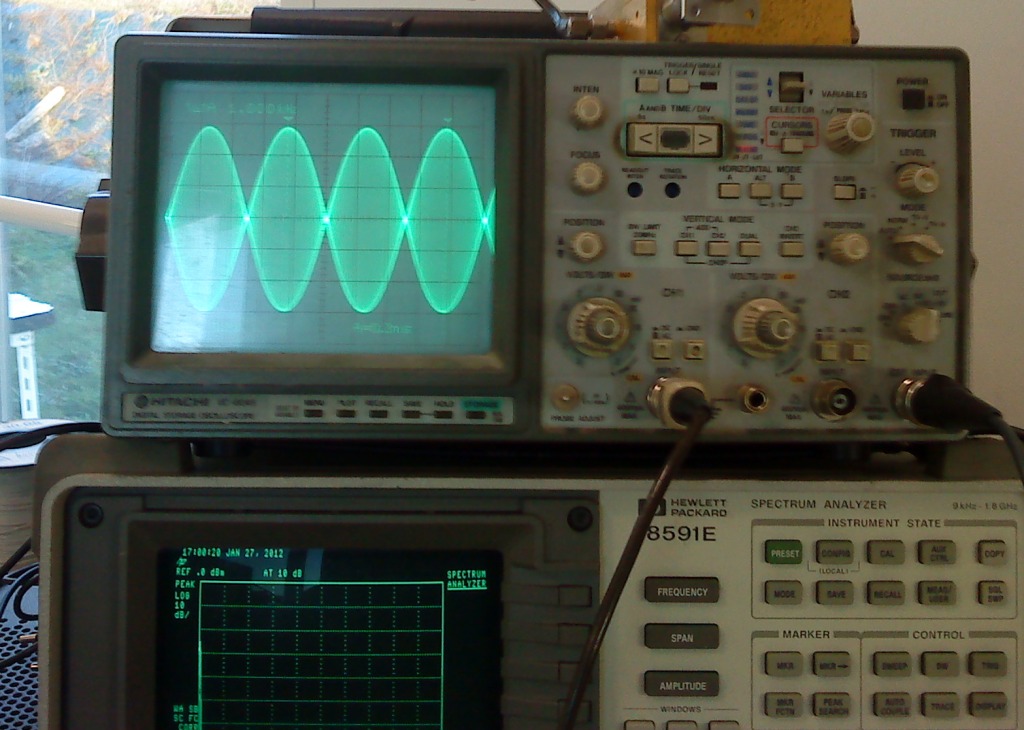

    comment mesures-tu tes 2 watts ?
    il faut une mesure PEP , donc oscillo indispensable.

    Ce serait bien de nous dire ce que vous mesurez et avec quoi
    En premier lieu puisque la puissance semble vous chagriner , la valeur de la haute tension ainsi que la tension sur la cathode de la EL84 avec et sans modulation
    ensuite à l'aide d'un oscillo , il faut regarder ce qui se passe sur l'anode de la EF80 : en injectant du 1000 Hz à l'entrée micro, vous devez voir la courbe classique de la dsb comme joint .
    Ensuite il faut voir si la porteuse s'annule correctement : avec un système aussi simpliste, cela m'étonnerait : un potentiomètre ne suffit pas , il faut ajouter un condensateur d'une quinzaine de pF entre une des plaques du modulateur équilibré et la masse, et un ajustable de 30pf entre l'autre plaque et la masse

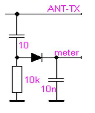

    Peut-être que les mesures ont été faites avec le Rel PWR !

    Comme il s'agit d'un émetteur DSB, la puissance mesurée sans modulation doit être négligeable, du moins si la porteuse est bien éliminée.
    La description de la méthode de mesure utilisée est indispensable.

    Je mesure la puissance avec un wattmètre sur charge 50 ohms et un voltmètre hf sur la charge.

Sujet : emetteur recepteur 80m ssb Nouveau De F6CER  Le 11-01-2013 à 20:24 sta
    Ce serait un peu long de refaire toute la théorie mais bon en gros la DSB est une modulation d'amplitude dont la porteuse a été supprimée.
    Comme les deux bandes latérales sont présentes, une seule fréquence BF injectée à la place du micro va donner deux porteuses, envoyer un signal deux tons ne rime à rien sans vérification à l'analyseur de spectre.
    Tout d'abord la EL84 :En appliquant la loi d'Ohm, on voit que 5 volts de tension cathode sur une résistance de 220 Ohms correspondent à un courant de 23mA ce qui donne environ 6watts dissipés sur l'anode : en classe A le rendement en HF est au mieux de 50% ce qui donne au mieux 3Watts HF en crête de modulation
    La mesure de puissance se fait en DSB en injectant une seule fréquence BF dans l'entrée micro et en vérifiant à l'oscillo en sortie de la EL84 que le signal ressemble à la photo que j'ai publiée le 09-01 . c'est la seule façon de voir s'il n'y a pas de saturation .
    Si vous ne disposez pas d'un oscillo , il vous faut au moins un récepteur sur lequel vous connectez une résistance de 47 Ohms à la place de l'antenne pour éviter la saturation .
    - vous passez en émission , gain micro à zéro et vous vous débrouillez pour trouver votre signal dans le récepteur .
    -vous placez le potentiomètre de zéro de porteuse à fond d'un coté ou de l'autre et vous réglez tous les circuits accordés pour le maximum de puissance de sortie
    - vous réglez ensuite le zéro de porteuse pour le minimum de puissance de sortie
    -vous injectez ensuite du 1000 Hz à la place du micro : la puissance de sortie doit augmenter avec l'augmentation du gain micro puis arrive un moment ou elle n'augmente plus : c'est le point de saturation et il faut revenir légèrement en arrière : à ce moment vous pourrez mesurer la puissance délivrée par la EL84 .
