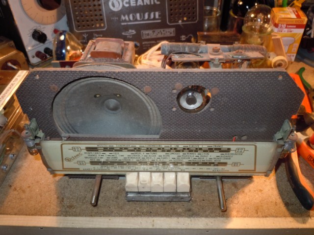

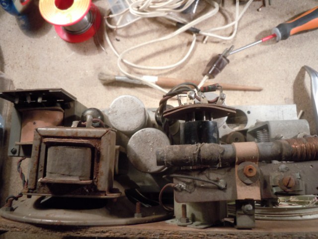

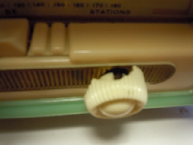

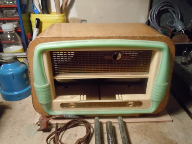

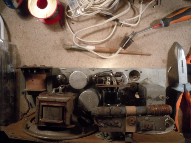

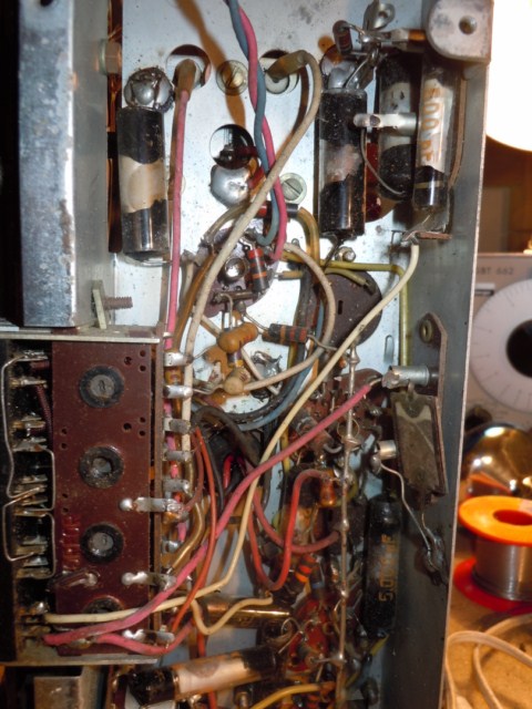

    Trouvé ce matin dans une brocante, un Océanic modèle "Mousse" de Janvier 1956 si j'en crois l'inscription au tampon encreur sur le transfo.

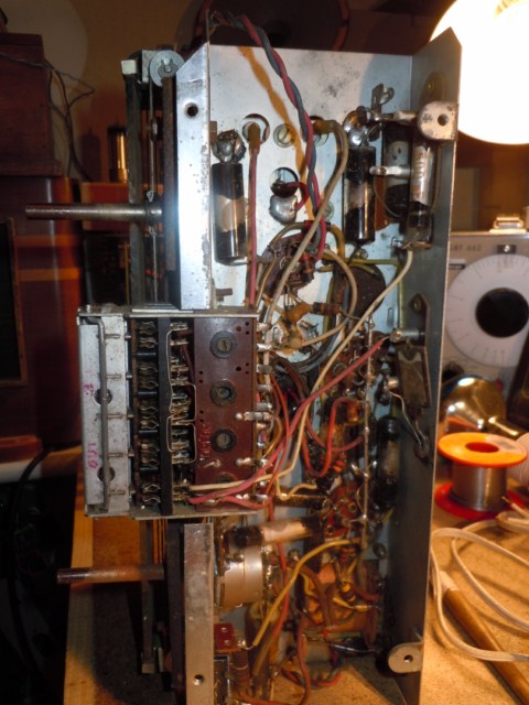

    L'enfer à démonter!, il faut dévisser le TRS pour pouvoir faire sortir le châssis et l'incliner du bon sens. Après plusieurs jurons,tentatives, voici ce que je découvre:
    - Montage à 4 lampes: ECH81 EBF80 ECL80 et EM34 (redressement par cellule au Sélénium).
    - Sélecteur à touches classique de la marque Océanic (le même que sur le modèle "Pilote" de la même année je crois)
    - Cordon secteur en caoutchouc naturel tout éfrité (en général, ça ne vieillit pas très bien avec le temps)
    - Un transformateur assez petit en taille
    Voilà qui va m'occuper pendants quelques jours ...
    D'ailleurs, en parlant de transformateur, celui de ce poste ne comporte qu'un secondaire en 6.3V (d'ou la petite taille du TA). La HT est directement prélevé en autotransformateur sur le primaire.
    C'est donc un poste tout aussi dangereux qu'un TC sinon plus, car c'est traître vu que l'on voit un TA et que l'on se croit isolé du secteur.
    Bref, c'est assez tassé la-dedans, va falloir y aller à la pince radio ...
    J'adore faire de la chirurgie :-D
    La suite, en photos
    Bonne soirée
    Flo[:Hi:]

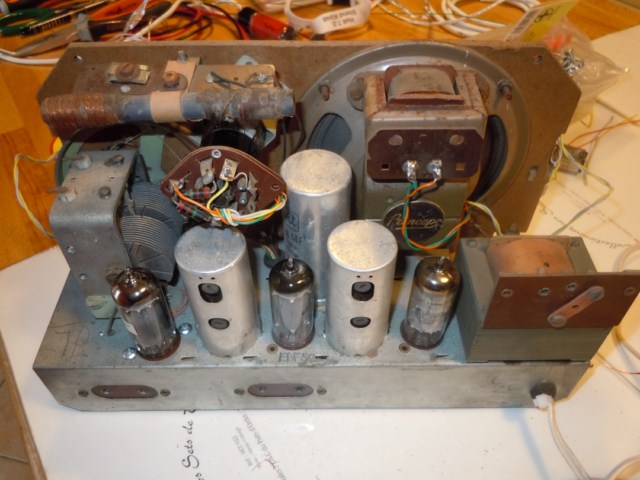

Sujet : Restauration Océanic Mousse de 1956 Nouveau De crilemans  Le 13-01-2013 à 20:30 sta
    Salut Florian.
    A mon avis, il causera ton poste, surtout si tu allumes ton lance-flammes photo N° 4.
    A+.
    crilemans.

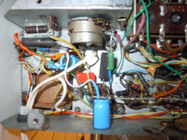

Sujet : Restauration Océanic Mousse de 1956 Nouveau De Florian . L  Le 14-01-2013 à 21:30 sta
    Je viens de changer tous les condos, fils pourris et j'ai aussi shunté le redresseur Sélénium par une 1N4007.
    Les filaments s'allument (sauf pour l'EM34, sic! :-() mais je n'entend qu'un faible ronronnement dans le HP ...
    N'ayant pas eu le temps nécessaire pour continuer dans une recherche de panne(s), j'ai noté les causes probables du dysfonctionnement:
    - ELC80 H.S ?
    - Résistance de polar (200 Ohms) coupée ?
    - Résistances coupées dans le circuit HT ?
    - Potar H.S ? (l'enfer à démonter si ça vient de là, il faut démonter tout le cadran pour accéder à l'écrou)
    Bref, du boulot pour demain, je joindrait des photos
    Flo[:Hi:]

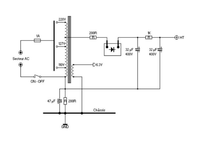

Sujet : Restauration Océanic Mousse de 1956 Nouveau De Florian . L  Le 14-01-2013 à 22:36 sta
    @ Jean-B
    "Il faut "remplacer par", et non shunter"
    Le courant ne passe t'il pas par le chemin le plus court (donc par la diode) quand on un shunte un redresseur ?
    Je ferait les mesures de HT demain, voici déjà un aperçu du schéma d'alimentation du poste
    Flo[:Hi:]
Sujet : Restauration Océanic Mousse de 1956 Nouveau De Totolagalène  Le 14-01-2013 à 22:38 sta
    Ouais mais si ton vieux redresseur sélénium fuit et laisse passer de l'alternatif, c'est pas ta diode en // qui l'en empêchera.
    Capito?
    [:Hi:]
Sujet : Restauration Océanic Mousse de 1956 Nouveau De Jean-B  Le 14-01-2013 à 23:07 sta
    Toto a tout bien répondu à ma place ![:Hi:]
    De plus, ces redresseurs vieillissaient mal. Ils avaient un courant inverse important, ils chauffaient, ce qui aggravait leur cas.
    Tant et si bien que la résistance inverse devenait presque égale à la résistance directe.
    Et mon père, qui n'aimait guère ces redresseurs disait hargneux "encore une de ces saloperies d'écumoires, je vais coller une EZ80 à la place !"
Sujet : Restauration Océanic Mousse de 1956 Nouveau De Florian . L  Le 14-01-2013 à 23:14 sta
    Ok, merci pour l'indication, je n'avais pas pensé à la composante alternative en cas de fuite, je modifierais cela ...
    Bonne soirée
    Flo[:Hi:]

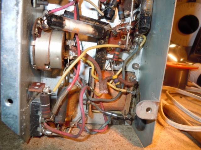

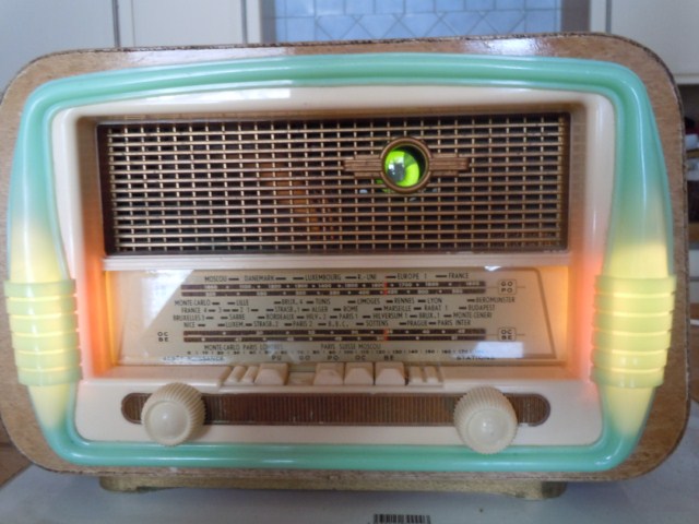

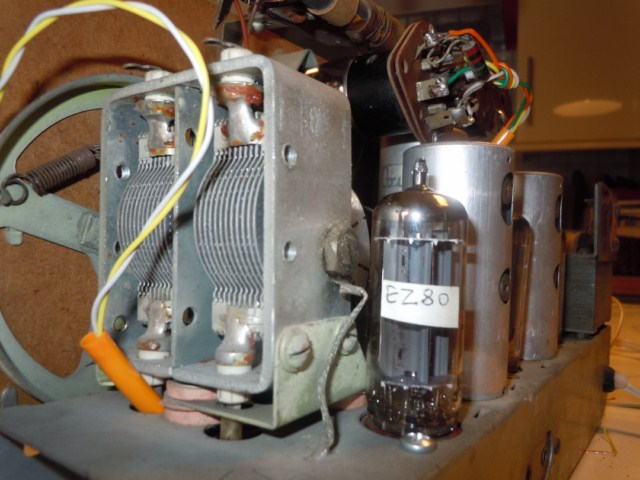

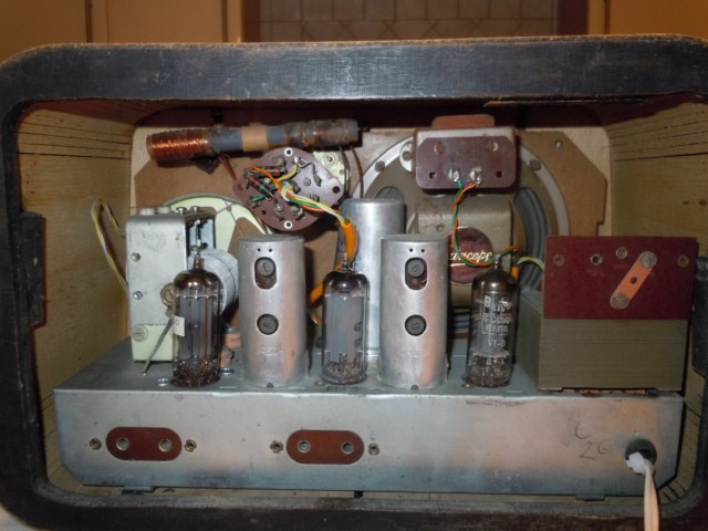

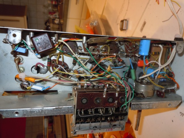

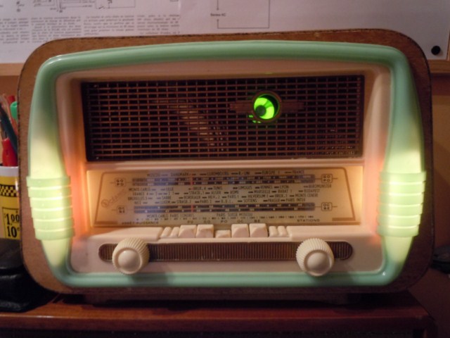

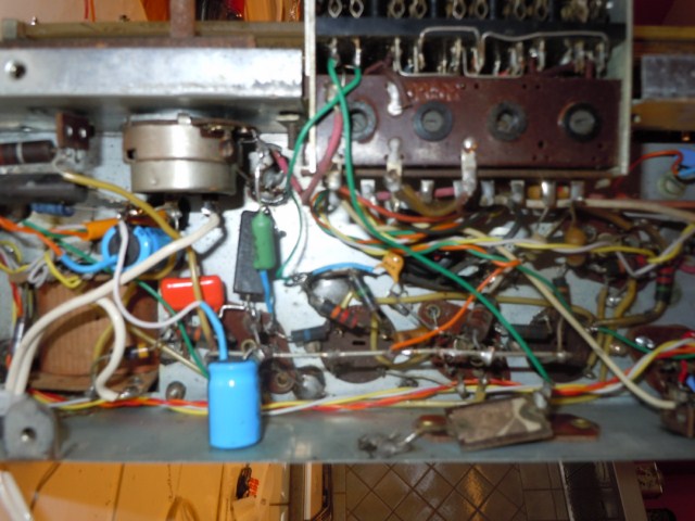

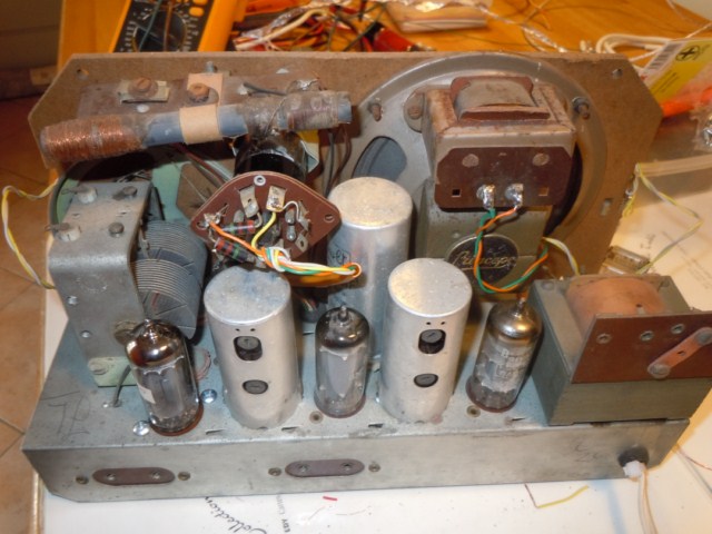

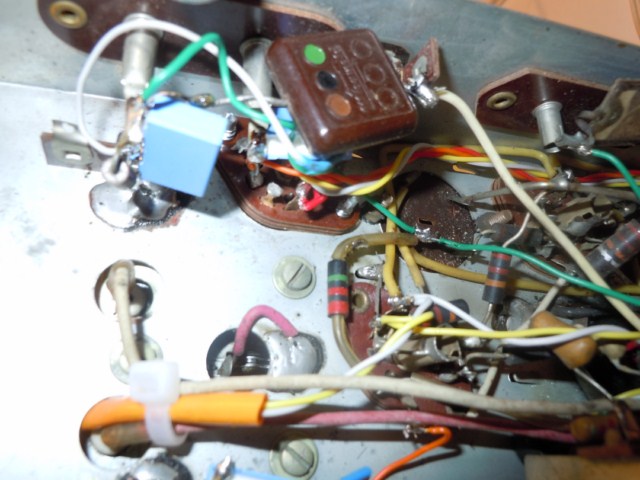

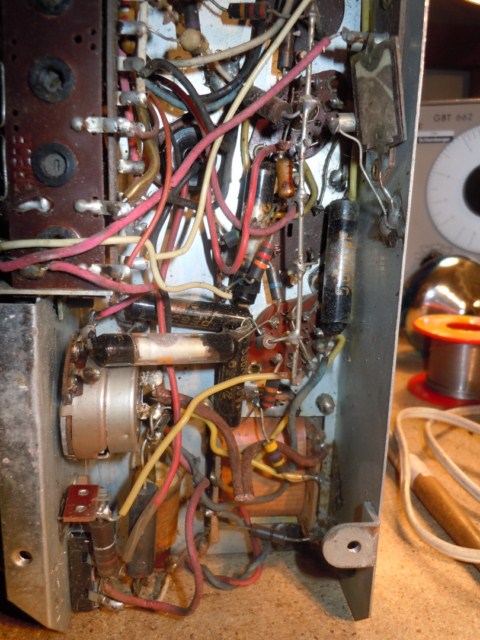

Sujet : Restauration Océanic Mousse de 1956 Nouveau De Florian . L  Le 15-01-2013 à 18:44 sta
    Les news:
    J'ai trouvé la panne du poste et ce dernier fonctionne maintenant à peu près correctement (il faudra peut être que je lui donne un petit coup d'hétérodyne ...)
    La panne: La G1 de la ECL80 c'est mise en CC à la masse à cause d'une patte du support de tube tordue.
    Du coup, la BF ramenée à la masse, forcément ça ne devait pas très bien marcher !
    Ayant remarqué qu'il y avait un trou de libre pour ajouter une lampe sur le châssis, j'ai fait la même chose que le père de Jean-B, j'ai remplacé le redresseur sec par une EZ80.
    Au début je pensait mettre une EY82 pour suivre l'époque du poste mais je n'en avait point du coup j'ai mit ce que j'avait comme tube redresseur en B9A et au final, ça n'est pas trop moche!
    Je joins tout de même, le relevé de tensions:
    - HT à la sortie de la EZ80: 210V
    - HT après la R: 156V (voir schéma joint le 14/01/2013 à 22h36)
    - Tension Anode finale BF : 200V
    - Tension de polar finale BF et tension G3 (les deux sont connectés directement à la masse): 6.95V
    Voili, voilou les photos de la restauration de l'électronique ==>
    Merci pour l'aide apportée et bonne soirée
    Flo[:Hi:]

    Une petite rectification : la R sur mon schéma de fait pas 1K mais 3K
    Poste en bon état apparent, seul un bouton à morflé mais ça n'est pas bien grave ...
    Je vous rassure tout de suite, le poste est actuellement branché sur mon 220V isolé de l'étage.
    Les châtaignes en moins, c'est mieux ^^

Sujet : Restauration Océanic Mousse de 1956 Nouveau De Masterorion  Le 15-01-2013 à 18:59 cms
Quand tu veux mettre une 4007, tu la colles en série si c'est un redresseur mono-alternance comme dans le séduction.
Comme ça le redresseur cacahuète d'origine n'est plus soumis à la tension inverse, mais tu gardes sa chute de tension et au pire si il crame en se mettant en CC comme ils savent si bien le faire tu ne t'en rendras même pas compte bien que la diode le soulage tellement qu'il lui reste peu de chances de cramer.
Bonne soirée.
Sujet : Restauration Océanic Mousse de 1956 Nouveau De Jean-B  Le 15-01-2013 à 19:01 sta
    Bravo pour cette restauration.
    Attention cependant à l'EZ80 : si c'est "un em.......... de moins" (dixit mon père), le filament est gourmand : 0,6 A et il faut surveiller du côté du transfo s'il ne chauffe pas trop et si l'enroulement 6V ne s'écroule pas, ce qui pourrait arriver si le transfo était déjà un peu juste.
Sujet : Restauration Océanic Mousse de 1956 Nouveau De Florian . L  Le 15-01-2013 à 19:02 sta
    Mousse by night =>
    Flo[:Hi:]
Sujet : Restauration Océanic Mousse de 1956 Nouveau De Florian . L  Le 15-01-2013 à 19:04 sta
    @ Jean - B
    Merci, avec la EZ80, la tension filament est de 6.5V est le transfo ne chauffe pas exagérément, tout baigne :-)
    Flo[:Hi:]
Sujet : Restauration Océanic Mousse de 1956 Nouveau De Masterorion  Le 15-01-2013 à 19:05 cms
Bah c'est de l'océanic, sont pas réputés faire des miracles de solidité, pour rester poli (voir les topics sur transfos de surcoufs) donc la 4007 en série eût été bien mieux, mais c'est juste mon avis perso.

Sujet : Restauration Océanic Mousse de 1956 Nouveau De Florian . L  Le 15-01-2013 à 19:25 sta
    Merci ON5WF pour vos explications sur l'utilité de la capa en // sur la R de polar d'un tube BF, je comprend mieux l'utilité du montage maintenant.
    Dans le cas de ce poste, la cathode et la G3 de la finale BF est relié directement à la masse et la polar se fait via une résistance de 200 Ohms shuntée par un 47µF 25V. Le tout est repiqué sur un des fils du secteur qui sert également de retour pour les chimiques de filtrage (voir schéma que j'ai indiqué plus haut)
    Le châssis est relié à la masse via la R de polar est donc au secteur, marrant comme montage, ça change des polars auto ...

Sujet : Restauration Océanic Mousse de 1956 Nouveau De Jean-B  Le 15-01-2013 à 19:40 sta
    @Masterorion
    Il y a tout de même un avantage à mette une EZ80 plutôt qu'une 1N4007 :
    A l'allumage, l'EZ80 ne débite rien tant que la cathode est froide et la montée HT est progressive. La 1ère capa de filtrage, et les suivantes, se chargent bien gentiment et les autres lampes ont également le temps de chauffer avant de recevoir la HT.
    Avec la 1N4007, "bin" c'est tout le contraire, ce qui n'est pas un bien.
Sujet : Restauration Océanic Mousse de 1956 Nouveau De Masterorion  Le 15-01-2013 à 19:54 cms
J'ai dit EN SERIE AVEC LE REDRESSEUR SEC, ce qui n'est ni mieux ni pire que le montage d'origine pour les chimiques, et bien moins violent qu'une redresseuse à chauffage direct...
Sujet : Restauration Océanic Mousse de 1956 Nouveau De Florian . L  Le 15-01-2013 à 20:09 sta
    Sauf erreur, la EZ80 est à chauffage indirect mon cher Nicolas !
    http://www.radiomuseum.org/tubes/tube_ez80.html
    Comme le dit bien Jean-B, les lampes ont le temps de chauffer et la HT augmente progressivement et non pas brutalement ...
