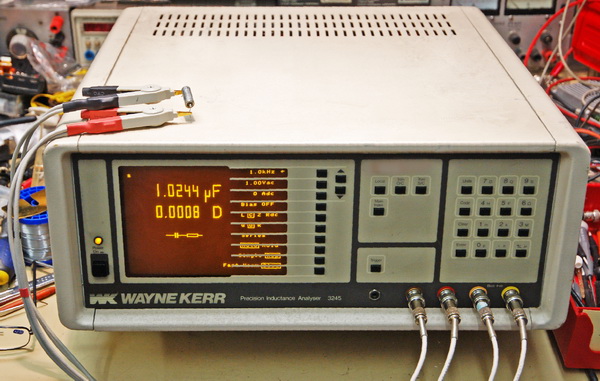

Sujet : INDUCTANCE. Nouveau De F6FLC  Le 15-01-2013 à 12:04 sta
    c'est bien pour ça que ceux qui peuvent aident ceux qui ne peuvent pas
    au fil des ans, j'ai amassé pas mal d'appareils de mesure, dont ce LCR-mètre
    Wayne & Kerr 3245 de haute précision payé 100 !

    Par contre, je précise une chose
    il y a deux types de LCR-mètres
    ceux qui mesurent avec deux bornes, pas chers , et ceux à quatre avec des Kelvin clips
    pour des capas en bon état, pas de problèmes les deux sont bons, précis et suffisants
    MAIS si c'est pour du dépannage, surtout pour des alims à découpages, ceux à deux fils (sauf quelques exceptions) ne voient pas les chimiques secs et indiquent la valeur d'origine même s'ils en font dix ou cent fois moins
    constaté de nombreuses fois
    donc pour du dépannage, du 4 fils pratiquement indispensables, pour du montage, tri ou autres les deux sont valables
Sujet : INDUCTANCE. Nouveau De F6FLC  Le 15-01-2013 à 12:18 sta
    Pour les capas, ma précision de 0,1 % va de 50 pF à 800 µF
    elle est réduite de 1 à 50 pF et au delà de 800 µF
    pour les selfs, 0,1 % de 4 µH à 500 H
    1% à partir de 0,4 µH
    42 fréquences de mesure

    <<< au fil des ans, j'ai amassé pas mal d'appareils de mesure, dont ce LCR-mètre
    Wayne & Kerr 3245 de haute précision payé 100 ! >>>
    Très bel appareil à tous points de vue !
    Mais est-il à la portée de tout amateur ( radio ou électronique ) ?? Surtout s'il s'agit de quelqu'un qui débute et qui n'a pas les connaissances et la compétence voulue ni les occasions pour s'en servir de manière assidue.

    Bravo ,F6FLC pour ton Wayne&Kerr à 100 ,
    je l'ai vu utilisé dans un labo de production , il était super bien !
    Dans mon labo d'études , on avait un analyseur de reseaux HP4194 qui était la Rolls Royce de la mesure (c'est vrai qu'on mesurait d'autres choses que R L C ...) ,il coûtait quand même la bagatelle d'équivalent 38000 ..trente huit mille .
    cet aprem j'ai commandé en chine le petit LCmeter à 14 $ , c'est nettement moins cher !!!! j'attendrai donc la vingtaine de jours , comme dit guy F6CTP

    c'est exact
    le mien a été facile à appréhender, les mesures comme le tarage du zéro sont automatiques
    un chinois de précision à 4 fils portatif coûte dans les 140

    Et avec ses 42 fréquences entre 20 et 300 KHz, on peut mesurer la courbe d'impédance d'une enceinte acoustique entre autres
    ll fait aussi les rapports de transformation

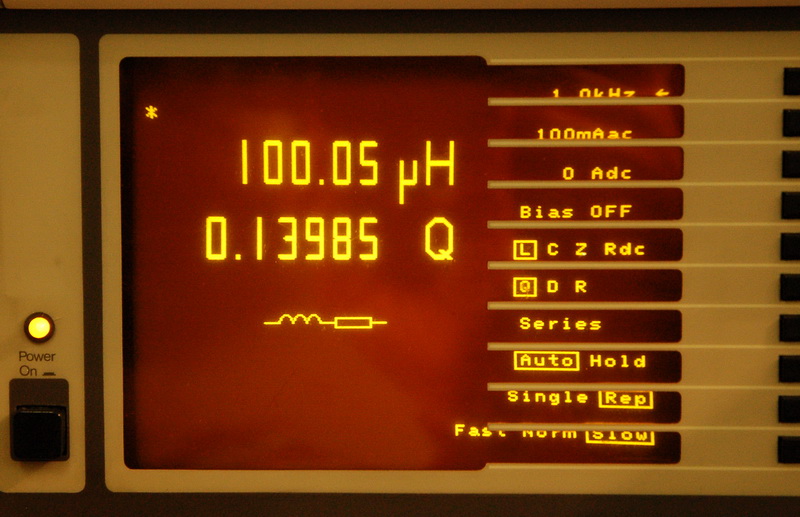

    ilex, si ça vous intéresse, j'ai fait une self de 100 µH

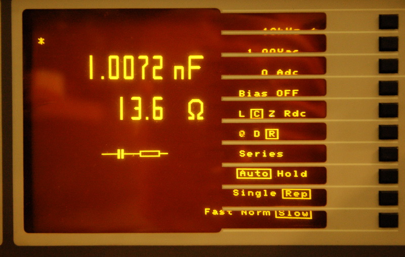

    dans la foulée, j'ai trié un condo mica moulé de 1 nF
    si vous les voulez, adresse please
Sujet : INDUCTANCE. Nouveau De F6FLC  Le 16-01-2013 à 16:11 sta
    and this one

    Faut que je revoie l'amplitude du balayage vertical et les distorsions en coussinet !
    ça me rappellera l'époque héroïque des tv cathodiques monochromes

Sujet : INDUCTANCE. Nouveau De F6FLC  Le 16-01-2013 à 17:07 sta
    FLC comme "fais le couillon" !
    la self prend plus de place q'une petite self moulée
    c'est une quadruple nid d'abeille sur mandrin stéatite d'environ 5 cm de long
    j'ai viré trois bobines et débobiné en partie la quatrième, mesuré chaque fois que j'enlevais quelques spires
    le plus ch...t est de re-étamer chaque fois le bout pour mesurer
    je suis descendu à 94 µH, pas pu rebobiner, alors j'ai soudé entre la fin du bobinage et l'extrémité une self moulée de 6,4 µH
    le résultat tombe pile à moins de 0,1 % d'erreur

    je mesure une capa à 1,0072 nF, je l'interprète comme comme faisant 1,0072 nF
    j'ai bon ?
Sujet : INDUCTANCE. Nouveau De Jean-B  Le 16-01-2013 à 18:03 sta
    Oui, F6FLC, c'est bon, ....... aux erreurs près ! :-D
Sujet : INDUCTANCE. Nouveau De F6FLC  Le 16-01-2013 à 18:32 sta
    0,1 %
Sujet : INDUCTANCE. Nouveau De F6FLC  Le 16-01-2013 à 18:33 sta
    0,1 %, pour moi, tout dépend du taux d'alcoolémie :-D

    je voulais dire 0,1 % pour l'appareil
    dommage qu'on ne puisse pas corriger une fois le msg envoyé

    - Mesure ave un appareil étalonné en température?
    Quel usage, oscillateur HF, BF, découplage ? Capacités parasites autour ? etc ...
    - Pour moi, 1, 0072 nF (1007,2 pF), c'est 1nF tolérance 1%,donc entre 0,99 et 1,01 nF, dans les conditions de la mesure, qui peuvent être différentes des conditions d'emploi, en tenant compte de son coefficient de température, entre autres éléments. Pour une bidouille de bricoleur, il ne faut pas rêver.
    - Autre exemple, un condensateur chimique à 10% , je ne vois pas dans quel montage exiger une telle précision.
    J'ai bien répondu ?

    Petite leçon de calcul d'erreur:
    Si l'erreur relative est de 0,1 %, l'erreur absolue sur 1007,2 pF vaut 1 pF et le 0,2 pF ne signifie rien.
    Donc, on doit écrire (1007 +- 1) pF ou 1007 pF à 0,1 % près.
    Encore autrement dit, la capacité est comprise entre 1006 et 1008 pF.
    Maintenant, tout dépend de ce que l'on veut faire avec cela.
Sujet : INDUCTANCE. Nouveau De F6FLC  Le 16-01-2013 à 20:23 sta
    Exact
    de plus je fais une autocalibration quelques secondes avant la mesure
    ensuite je n'ai posé aucune question
    et le montage est celui qu'ilex veut faire au début de ce post

    Illex, la bobinette et le condocinet sont partis seuls comme des grands cet après-midi accompagnés par notre chère poste

    Bonjour F6FLC,
    Si, si (pas l'impératrice).... bien reçu tout reçu et..... c'est trés bien fait, pour l'instant je suis sur un autre projet,remarque........... ça poura me servir aussi d'étalon (j'hennis de plaisir).....
    Je t'ai envoyé pour le port.......QQ timbres.
    Remarque en ce moment c'est un peu le foutoir à la poste avec les colis, ça fait + de 3 semaines que j'en attend un autre....... alors........
    En tout cas grand merci.
