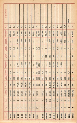

Sujet : B406 Nouveau De Pierre Roque  Le 21-01-2013 à 17:06 sta
    Re
    Voila la page du Lexique pour la B 406 et la B 424

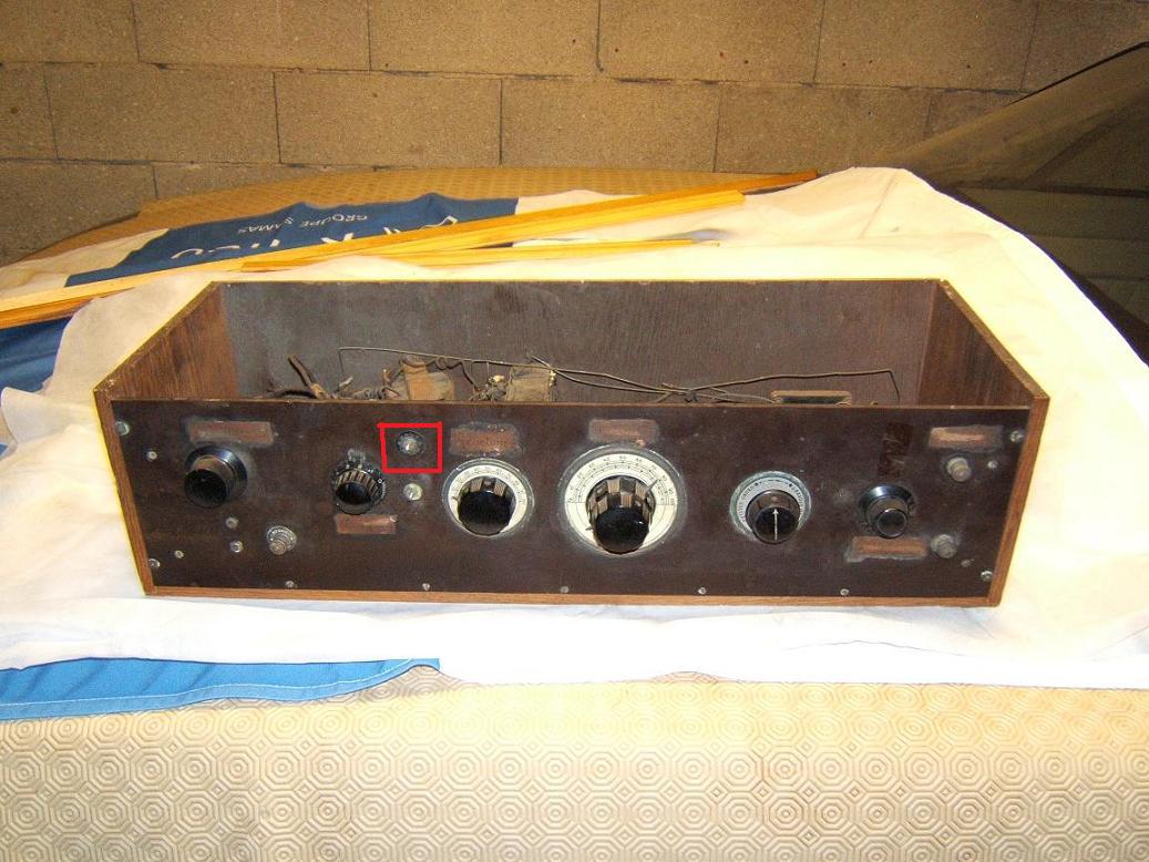

    Sauf votre respect mon cher Pierre, sur le schéma que tu as complété tu as mis: B409 ( ???)
    Par ailleurs sur les deux vis, en façade, destinées à brancher le HP, il y a une rondelle indiquant : Haut Parleur ( entouré en rouge )
Sujet : B406 Nouveau De Gilbert  Le 21-01-2013 à 20:48 sta
    et un condo de 2000pf entre les bornes du hp...
    Alors HP ou bien casque?[:??:]
Sujet : B406 Nouveau De Pierre Roque  Le 21-01-2013 à 21:02 sta
    D'accord avec toi , Gilbert ; c'est bien une B 409 pour un diffuseur
