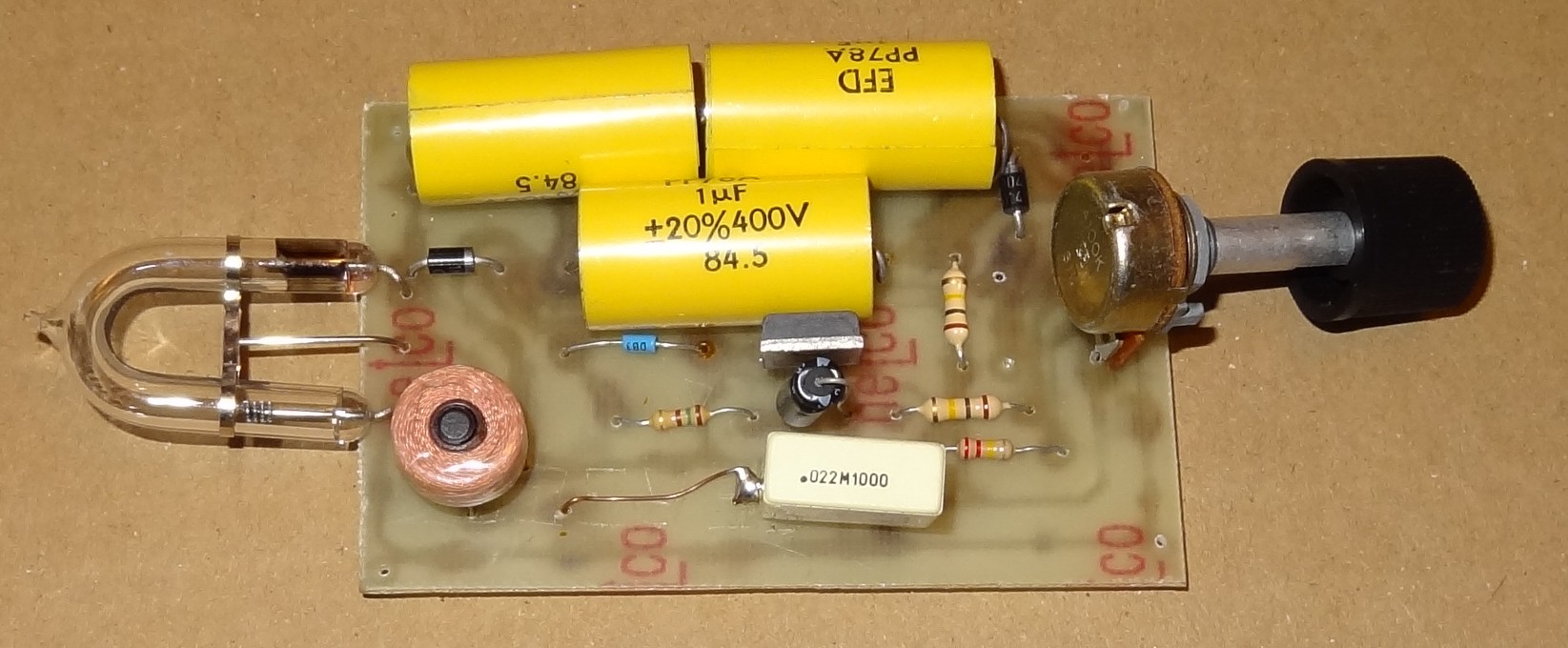

    Est-il possible de vérifier l'état du tube à éclat sans mettre le machin sous tension ? [:Hi:]

    Réponse claire : non, à moins de recréer les conditions de fonctionnement du tube à éclats, soit 4 à 500v sur les électrodes, (décharge de condensateur, un tube qui amorce est pratiquement un court-circuit) et de quoi utiliser le transfo d'impulsion (également par décharge de condo !) qui fournit plusieurs milliers de volts pour initier l'amorçage au travers du verre....
    Je pense que Pat dira la même chose....
Sujet : bonne année à Cusset et ailleurs ! Nouveau De slouptoouut  Le 23-01-2013 à 19:24 sta
    c'est un stroboscope pour soirée dansante , tres probablement un montage en kit , équipé d' un (petit) tube strobo au xénon
    le tube strobo nécessite en effet
    -une HT de 400 à 640V entre les électrodes principales
    -une impulsion de l'ordre de 5 kV à 10kV appliqué a travers le verre par une électrode d'amorcage extérieure
    la HT pour les électrodes principales est obtenue par un doubleur de tension, réalisé avec 2 diodes 1N4007 et les condo jaunes de 1 µF 400V papier ou mylar
    (pas des électrochimiques)
    les impulsions sont obtenues avec la petite bobine de THT ronde, par décharge du condo blanc de 22 nF1000V
    la base de temps est réalisé par un thyristor déchargeant le condo sus-nommé , monté en "relaxateur" avec un diac DB3, un potar de l'ordre de 2M-ohms, et diverses résistances ...
    Ici, il s'agit d'un petit strobo pour "s'amuser à la maison" ... les gros strobo de boite de nuit fonctionnent exactement selon le même principe, mais avec des tensions et courants plus forts (même montage doubleur, mais avec des diodes BY255, ou P600M ...et des condo de 15 à 30 µF 400V , papier ou mylar (en pratique et pour ces gros strobo, des condos de démarrage moteur de machine à laver conviennent bien !)
    on ne peux pas "sonner " ces lampes au xénon, il faut les faire fonctionner sous leur tensions normales d'emploi , avec le montage adéquat ! (il n'y a pas d'autre moyens)

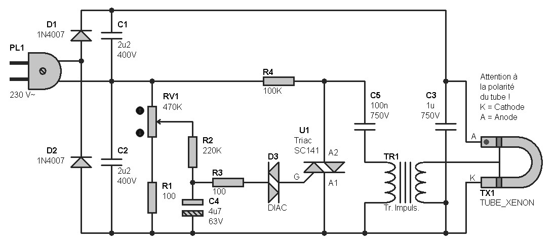

    Le schéma doit correspondre, a peu de choses près , a ça (c'est archi classique !)
    le condo de 22 nF 1000V avec une patte rallongé d'un bout de fil cuivre rigide, n'est pas d'origine, et n'est sans doute pas de la bonne valeur , une tentative de réparation ou de modification a du être déja faite ...(normalement ce devrai plutot être un 0,1µF 400 ou 630V )
    Le composant "U1" peut être, indifféremment, un triac ou un thyristor, ils est spécifié un "SC141D" mais de nombreux équivalents approchés peuvent le remplacer, notamment un "TIC106D"
    Pour de plus amples détails, voire sur ce site là ...
    (ce schéma a été, depuis longtemps, utilisé avec quelques variantes mineures, dans tous les kits de strobo d'amateur , ainsi que certains strobo du commerce bon marché, genre Moon, HBN,Expelec,hit-music ...)
