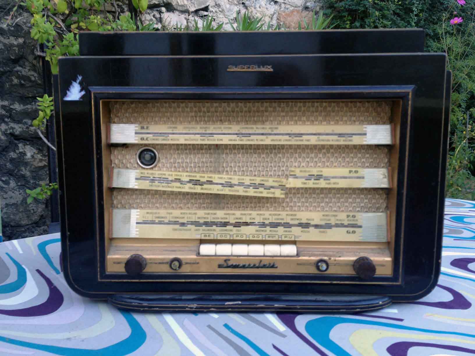

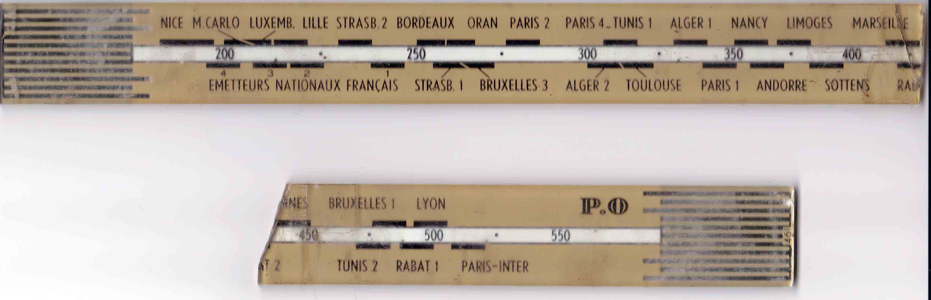

    Un des verres de ce poste Sonneclair est cassé, et je ne sais pas comment faire. Un de nos amis serait-il capable de le réparé, car cela dépasse mes compétences. Merci[:ouin:][:ouin:]

çà devrait être tout à fait faisable avec la cyanolite

    Et si on en mettait un neuf? Enfin je veux dire un pas cassé?Quel modèle exactement?
    Deux jeux complets à votre disposition...gratos bien sûr !
    Dailleurs je crois bien que.....là
    Un petit mail avec l'adresse de destination

    De la colle cyanolicrate spéciale verre en GSB.
    C'est très simple il faut bien dégraisser le verre (ex acétone, alcool) puis mettre de la colle sur un seul des côtés et assembler les deux éléments. Tenir le tout qq secondes et puis pose à plat.
    Ensuite on peut enlever les micro bavures de colles avec une lame de rasoir ou de cutter.
    Attention sur la face sérigraphié il faut y aller en douceur.
Sujet : Verre cadran cassé Nouveau De papachef  Le 24-01-2013 à 19:13 sta
    De la cyanolite, pourquoi pas mais il manque un petit morceau !
