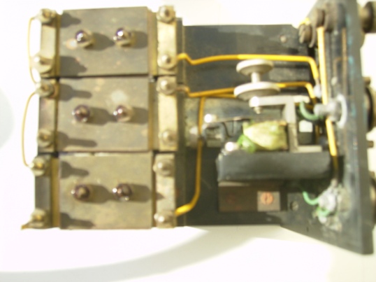

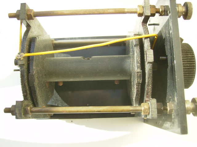

    A l'intérieur, il y a 3 condensateurs fixes mais réglables. Ils correspondent grace à un commutateur à 3 plots aux 3 gammes gravées en longueurs d'ondes sur le cardan du bouton. Il ne reste qu'un moyeu pivotant de bakélite avec deux joues commandé par le bouton. Ce devait être le support du variomètre. Mais comment était ce vario ???????

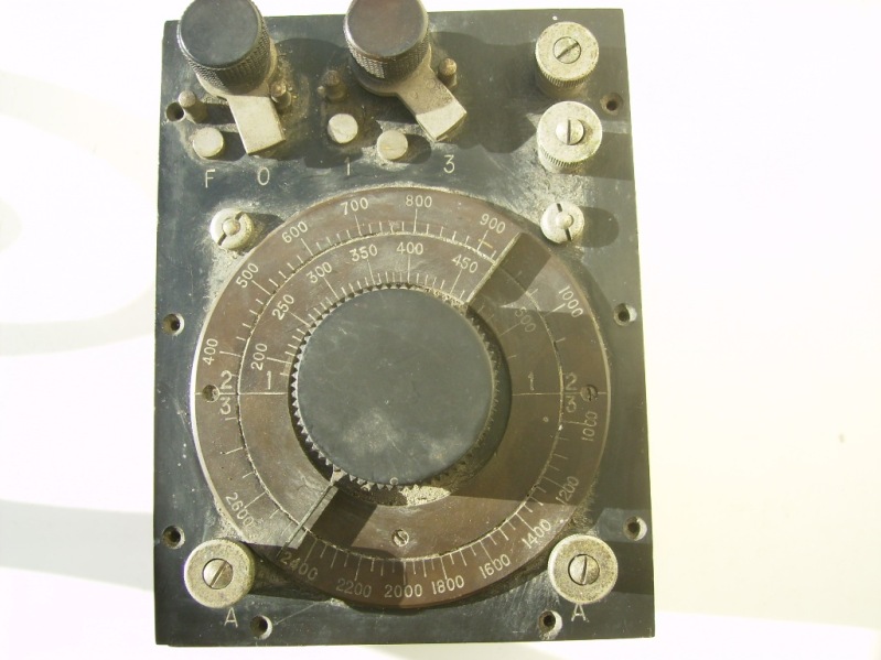

    Voici les photos. Une de la face avant, une autre des magnifique condos de la gamme (armatures de laiton, mica et cuivre, vis de réglage) et une dernière du variomètre privé de son bobinage).
    Merci à l'avance à ceux qui peuvent m'apporter des renseignements sur le bobinage et aux autres aussi.
