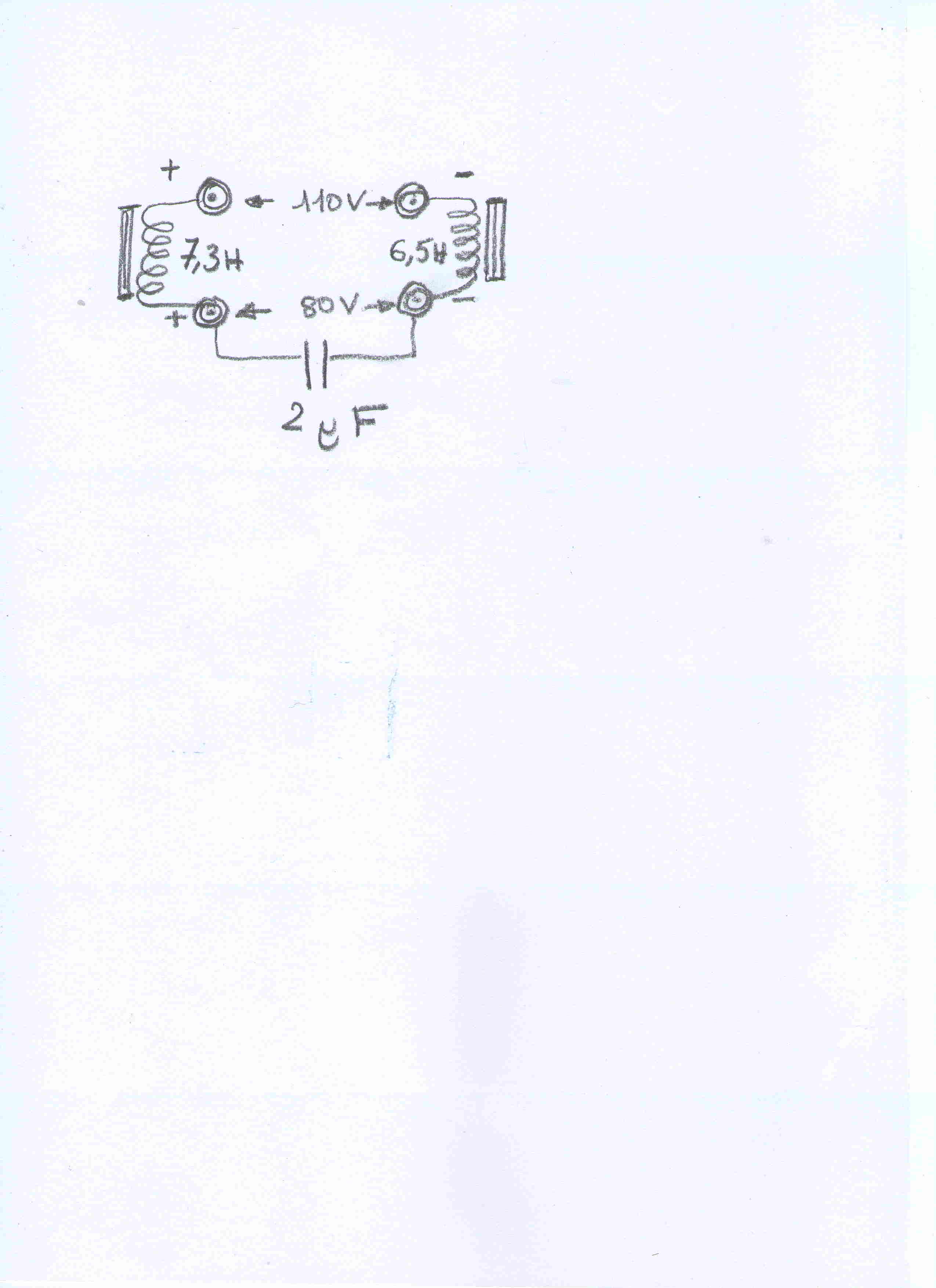

Sujet : Filtre Nouveau De bobosse  Le 29-01-2013 à 21:20 sta
    J'ai ouvert la bête et mesuré les 2 selfs et le condo. Voici le schéma.
    Au vu de la sérigraphie de la face avant, je ne comprends pas bien. Je ne vois rien de logique.

Sujet : Filtre Nouveau De bobosse  Le 29-01-2013 à 21:38 sta
    @ Jean-B
    Une photo ne donne rien, l'ensemble est noyé dans une espèce de laine de verre collée. Le schéma parle mieux.
    HLJ a raison. Les selfs font à peu près 1,5 Kohms donc la chute de tension est de 30V, ça colle !!! et en plus, ça fait self de choc.
Sujet : Filtre Nouveau De bobosse  Le 29-01-2013 à 21:49 sta
    Un courant total de 20mA correspond à une B406 et à 3 triodes (A409,A410 ou A415).
    Merci les gars, j'étais dans le brouillard.
